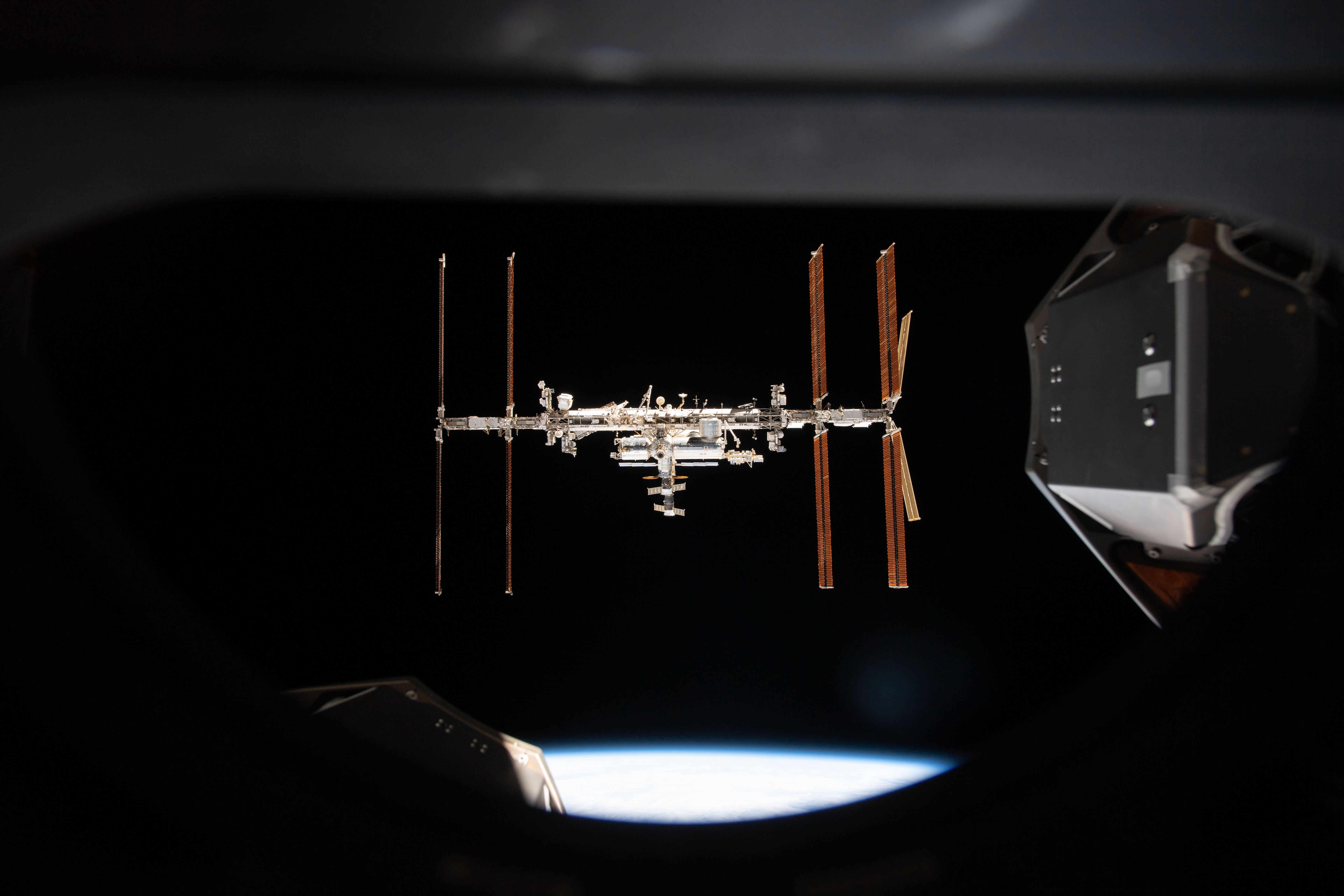

Pohled na ISS z Crew Dragona přímo přes stykovací port. Zdroj: flickr.com
