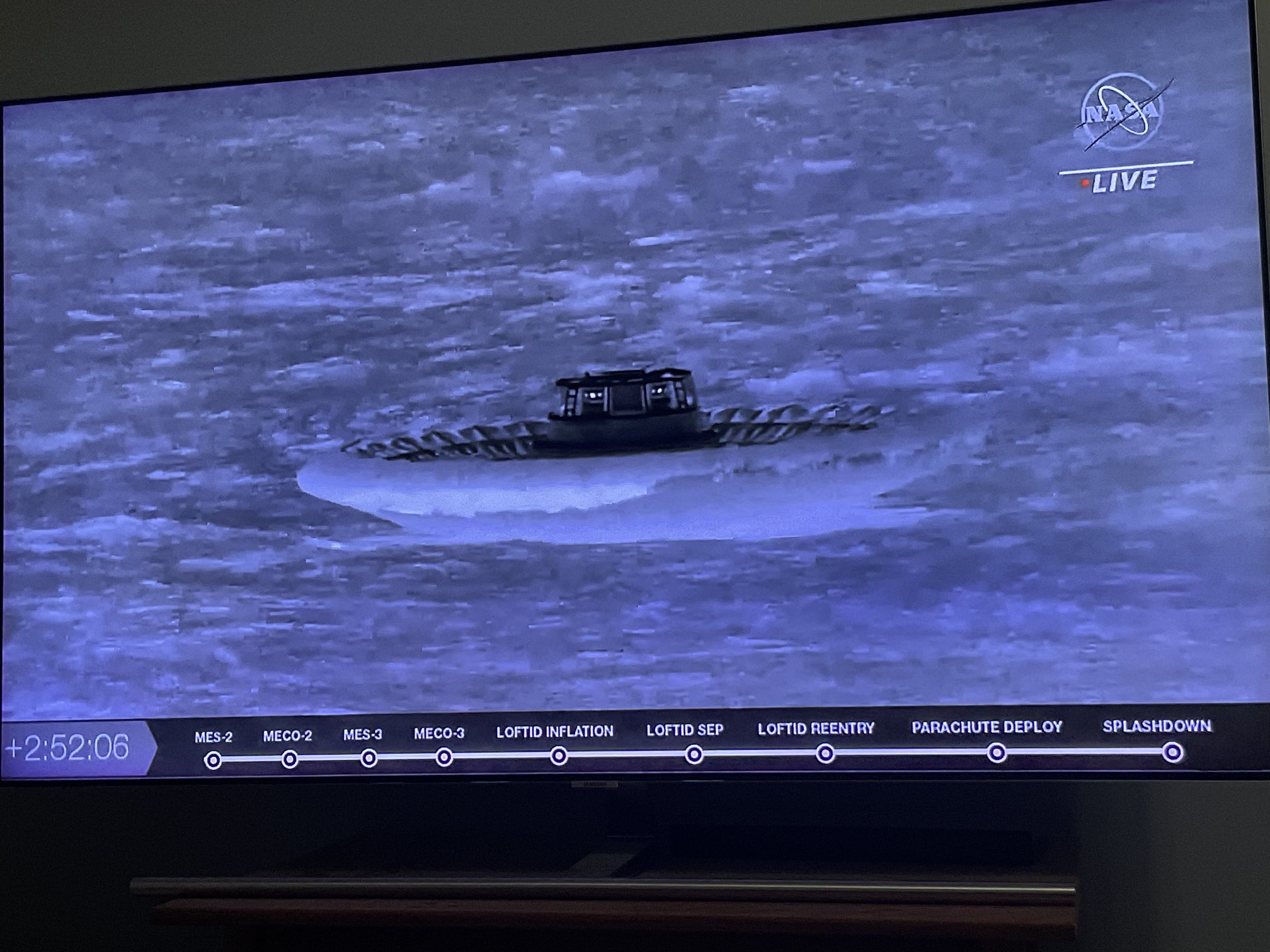

LOFTID po přistání do Tichého oceánu východně od Havaje.
Výkonný ředitel firmy Deimos, Simone Centouri, říká, že mise ICARUS umožní Evropě připravit se na testy desetimetrového štítu, který by už byl schopen pomoci dopravovat na Zemi použité stupně raket určené k opakovanému použití. To se hodí především u kusů, které obsahují drahou avioniku a pohonné systémy. „Pokud máme možnost něco používat opakovaně, pak je to dobré, protože dopady na naši Zemi jsou nižší,“ uvedl Centouri a dodal: „Můžete tak snížit svou ekologickou stopu.“
Výše zmíněný nafukovací štít LOFTID o hmotnosti 1,1 tuny dokázal při zkoušce z listopadu 2022 odolat odporu atmosféry, který odpovídal zatížení 11,3 tun. Podle Del Corsa se na NASA od té doby „obrátila řada různých společností a agentur, které chtějí technologii HIAD využít“. Společnost United Launch Alliance uzavřela s NASA dohodu Space Act o vývoji většího nafukovacího tepelného štítu pro záchranu raketových motorů BE-4, které tvoří 65-70 % nákladů na novou raketu Vulcan společnosti ULA. Firma SpaceX, která vyšlapala cestu ke znovupoužitelnosti orbitálních raket a od roku 2017 pravidelně opakovaně používá první stupně, už dokázala se stupněm orbitální rakety úspěšně přistát ve více než 330 případech. SpaceX si však poradí bez technologie HIAD, protože první stupně jejich raket Falcon 9 a Falcon Heavy pracují při startu výrazně kratší dobu než jiné srovnatelné rakety. Druhé stupně Falconů tak musí pro dosažení oběžné dráhy vynaložit značné úsilí.
