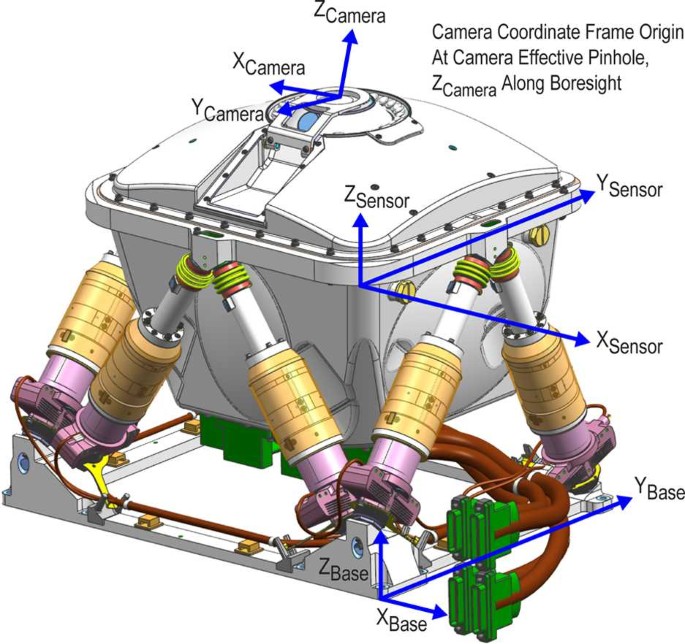

AI pomáhá přístroji PIXL hned dvěma způsoby. Nejprve se postará o umístění přístroje do ideální pozice, jakmile se dostane do blízkosti skenovaného cíle. Tento spektrometr se nachází na konci robotické paže roveru Perseverance a sám je ještě se zbytkem paže spojen šesticí malých robotických nožiček, která se souhrnně označují jako hexapod. Kamera přístroje PIXL opakovaně kontroluje vzdálenost mezi přístrojem a sledovaným kamenem a tato data pomáhají s jeho správným zarovnáním. Výkyvy teplot na Marsu jsou dost velké na to, aby se rameno roveru tepelnou roztažností zkrátilo či roztáhlo o malý kousek, který už stačí na pokažení přesného zaměření. Hexapod proto automaticky přizpůsobuje pozici přístroje, aby se dostal k cíli mimořádně blízko, ale přitom se jej nedotkl. „Musíme dělat úpravy v řádu mikrometrů, abychom dosáhli požadované přesnosti,“ vysvětluje Allwood a dodává: „Dostane se k cíli tak blízko, až se inženýrům ježí chlupy na zátylku.“
