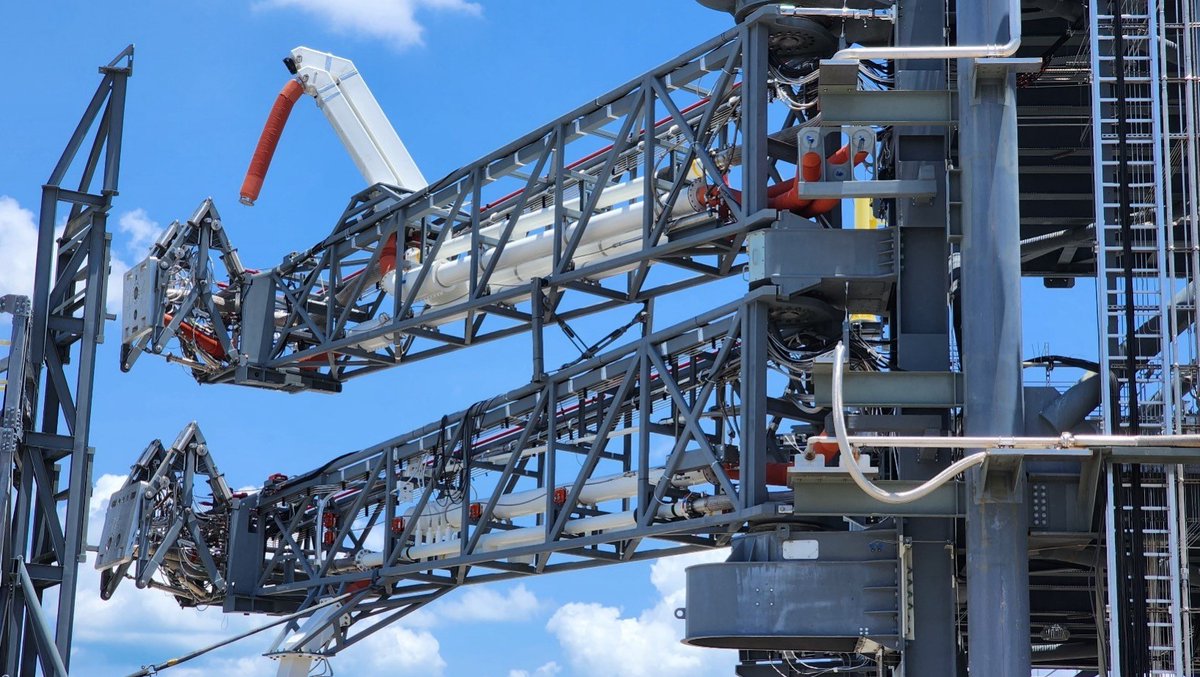

V červnu 2024 byla ve zkušebním zařízení LETF v Kennedyho středisku dokončena další fáze testů obslužného ramene EUSU pro plošinu ML-2. Rameno EUSU má zásobovat horní stupeň EUS rakety SLS Block 1B kapalným vodíkem a kyslíkem.
