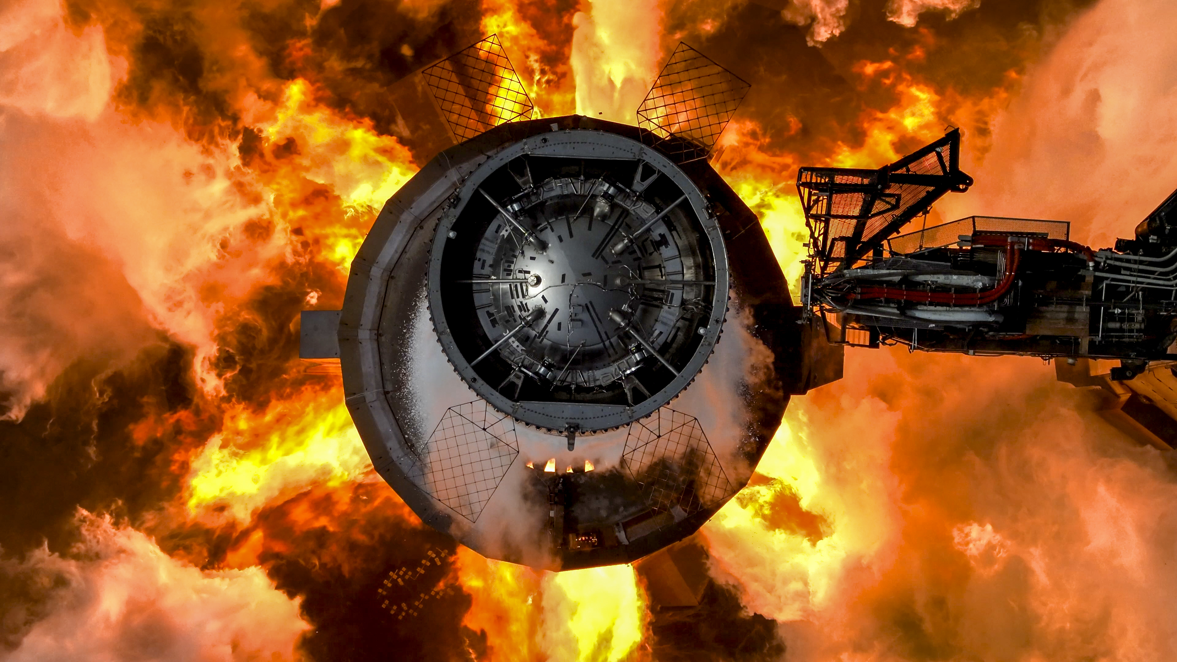

Dokonalý pohled z dronu na statický zážeh Super Heavy B12
Zdroj: SpaceX
O den později byla silnice a přilehlá pláž uzavřena znovu, tentokrát za účelem Spin-prime testu, který SpaceX naposledy prováděla u Super Heavy B9. Test proběhl úspěšně a 15. července mohla přijít závěrečná zkouška samostatného testování. V deset hodin, třináct minut a padesát sekund místního času se v tiché krajině na osm sekund zažehlo všech třiatřicet motorů Raptor a Super Heavy B12 tak absolvovala svůj první a doufejme, že poslední statický zážeh, z něhož máme opět parádní fotky a videa. Pokročíme ale dál.

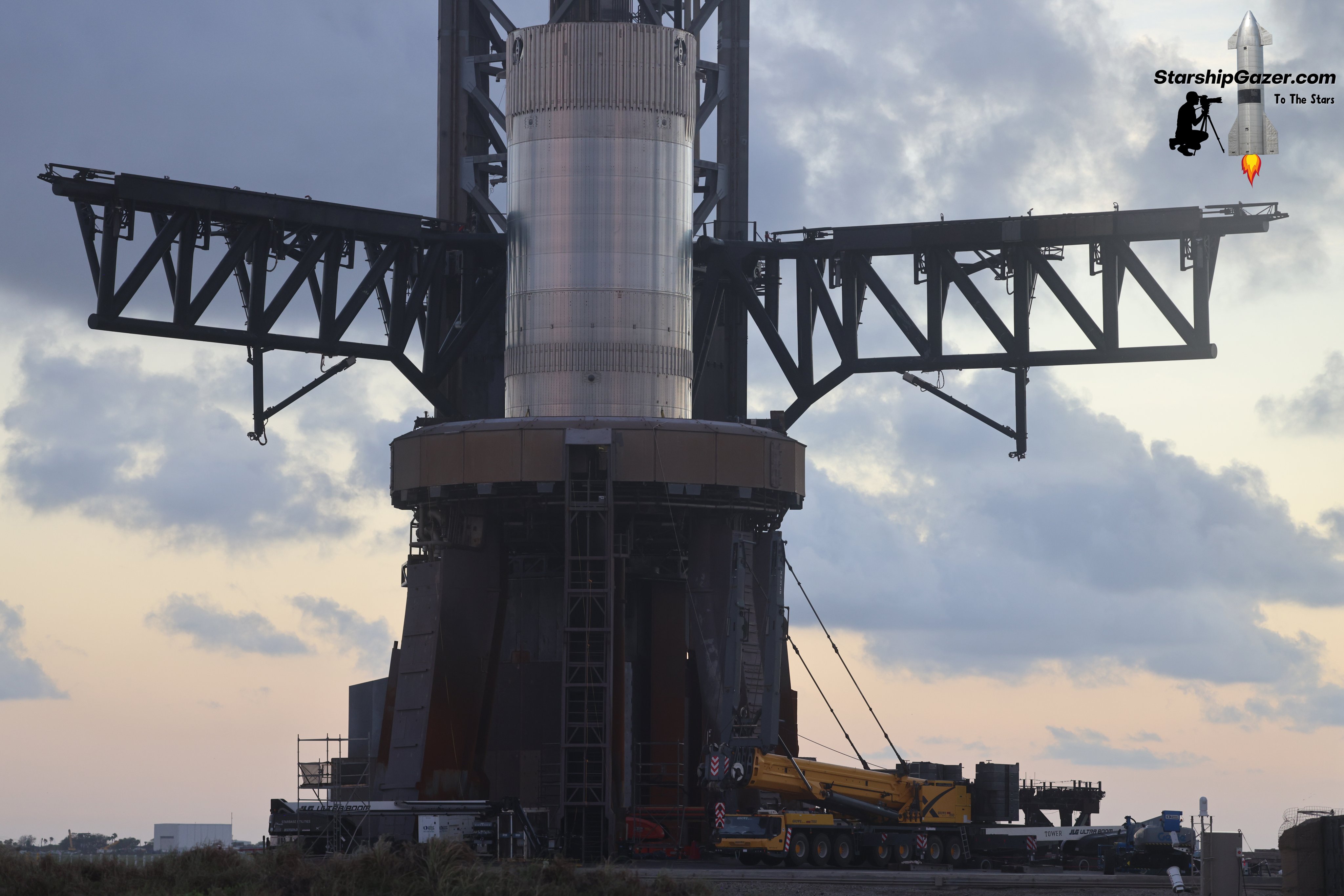

Super Heavy B14.1 na startovním stole po testování Chopsticks
Zdroj: Starship Gazer
Můžeme říci, že prototyp Super Heavy B14.1 je zcela obyčejná testovací nádrž na strukturální zkoušky. Za normálních okolností bychom se jí ani nevěnovali. Ovšem tento prototyp má jedno konkrétní specifikum. Jeho horní polovina je stejná, jako horní část všech raket Super Heavy. Jsou zde tedy úchyty pro roštová kormidla, vyztužení konstrukce kvůli větší pevnosti, ale co je hlavní, jsou zde stejné speciální body, které zatím slouží pro zvedání pomocí ramen Chopsticks, ale jak jsem již zmiňoval, mohly by ke slovu přijít během pokusu o záchyt Super Heavy B12 již při dalším letu.
A jelikož se chce SpaceX pokusit o záchyt, je potřeba otestovat ne jen loď Starship a raketu Super Heavy, ale právě i Chopsticks, které se za normálních okolností pohybují mnohem menší rychlostí, než která bude potřeba při záchytu a jsou vybaveny systémy, které se při klasickém zvedání nepoužívají. Super Heavy B14.1 se tak 21. června vydala vstříc orbitální rampě A, kde byla usazena na startovní stůl. Po přípravách Chopsticks mohlo 26. června začít testování. Velmi překvapivě se zkoušelo pouze jedno rameno, na kterém byl před několika měsíci vyměněn aktuátor za novější generaci. Na druhém výměna stále neproběhla a SpaceX s ním z nějakého důvodu neprováděla testy. Během nich se zkoušela rychlost a přesnost pohybu do stran, která není úplně optimální, což je ale způsobeno přílišnou délkou a hmotností. Po příkazu zastavení se tak rameno ještě několik sekund houpe ze strany na stranu, stejně jako pohyb není plynulý. To by snad ale nemělo představovat problém pro případný záchyt.
Mimo jiné se testoval tlumící systém. Mohli bychom to přirovnat k tlumičům na podvozcích letadel, ovšem s tím rozdílem, že se nenachází na Super Heavy, ale samotných ramenech. Jde o úzký ocelový profil, ke kterému jsou přidělány dva hydraulické písty – na obou koncích jeden. Ty se před záchytem vysunou směrem nahoru přibližně o jeden a půl metru a klesající Super Heavy se o ně zahákne díky zvedacím bodům. S přenosem hmotnosti na Chopsticks začne Super Heavy tyto profily postupně zatlačovat zpět až dojde na hranu možností a zastaví se.
