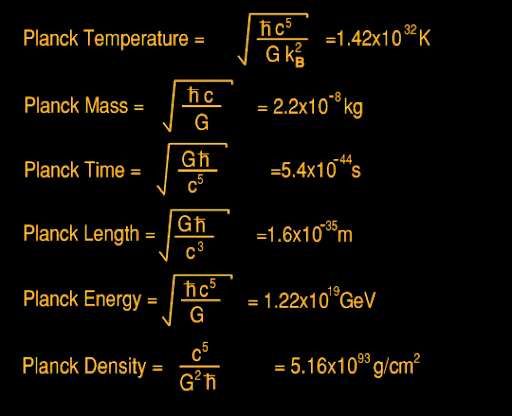

Planckovy jednotky
Planckovy jednotky
Zdroj: https://lh5.googleusercontent.com/
Ale zpět k vývoji kosmu. V okamžiku počátku tedy fyzikální zákony jak je známe dnes neplatily. První okamžik o němž má smysl se bavit je tzv. Planckův čas, to je 10-44 sekundy po počátku. Planckův čas je součástí soustavy přirozených jednotek. Ty získáme tak, že vhodně zkombinujeme některé základní fyzikální konstanty, jimž určíme hodnotu 1. Kupříkladu pro Planckův čas používáme redukovanou Planckovu konstantu, gravitační konstantu a rychlost světla. To stejné pro Planckovu délku. Mezi základní jednotky patří ještě Planckova hmotnost, Planckův náboj a Planckova teplota. Existuje i celá řada jednotek odvozených.
Tyto jednotky nejsou samoúčelné, ale mají svůj fyzikální význam. Planckův čas (10-44 sekundy) a Planckova délka (10-35 metru) jsou veličiny při jejich dosažení přestávají běžné fyzikální zákony platit. Prostor ani čas nejsou ve skutečnosti spojité, nelze je dělit do nekonečna. S tím má spousta lidí problém, ale je tomu tak. Pokud se dostaneme až k Planckovým jednotkám, zjistíme, že právě zde se spojitost ztrácí a do hry se výrazně dostává kvantová mechanika. Pro menší rozměry než Planckova délka nemůžeme vůbec hovořit o vzdálenosti, jak ji chápeme. Prostoročas se v tomto měřítku stává kvantovou pěnou. Navíc jakýkoliv pokus měřit kratší vzdálenosti by v důsledku platnosti Heisenbergova principu neurčitosti zřejmě vedl k produkci černých děr. K měření totiž musí částice měřícího zařízení s něčím interagovat a tyto energetické srážky by způsobily kolaps hmoty.

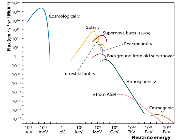

Neutrina se tedy už dalších interakcí v raném vesmíru prakticky neúčastnila. To velmi oslabilo vliv slabé jaderné interakce. Do této doby probíhala velmi intenzivně mezi protony, neutrony, elektrony a neutriny. Neutrony a protony se vzájemně přeměňovaly. Po oddělení neutrin se však projevilo, že neutrony mají o něco málo vyšší hmotnost než protony a začaly se rozpadat radioaktivní beta přeměnou s poločasem přeměny asi 10 minut. Tento rozpad bohužel pro neutrony probíhal rychleji než se dokázaly tvořit nové, které by tuto ztrátu vyrovnávaly. Většinu neutronů tak čekal zánik.
Přehled neutrin z různých zdrojů. Na svislé ose je neutrinový tok, na vodorovné ose energie. Reliktní neutrina značí modrá křivka zcela vlevo. Jak sami vidíte mají sice vysoký tok, ale mnohonásobně nižší energie než další zdroje, proto se dají detekovat dosti obtížně.
Zdroj: https://miro.medium.com/
Ale zpět k neutrinům. Co se s nimi po oddělení od zbytku látky stalo? Jsou tu stále s námi jako tzv. reliktní neutrina. Představují tak další způsob, jak můžeme nahlédnout přímo do dávnější historie kosmu. K tomu stačí jediné, tato neutrina pozorovat. A to je problém. Jak jsme si řekli, neutrina interagují s hmotou velmi slabě a to se bavíme o neutrinech slunečních či z jiných energetických zdrojů. Reliktních neutrin je sice velké množství, ale zato jejich energie je velmi mizivá (10-6 eV), proto je detekce velmi obtížná. Velmi o to však stojíme, mohli bychom totiž přímo nahlédnout do vesmíru starého jen jedinou sekundu, takže vymýšlíme rafinované způsoby, jak tyto částice najít. I pokud se však jejich záchyt podaří, s pomocí kosmických observatoří zde počítat nemůžeme.
