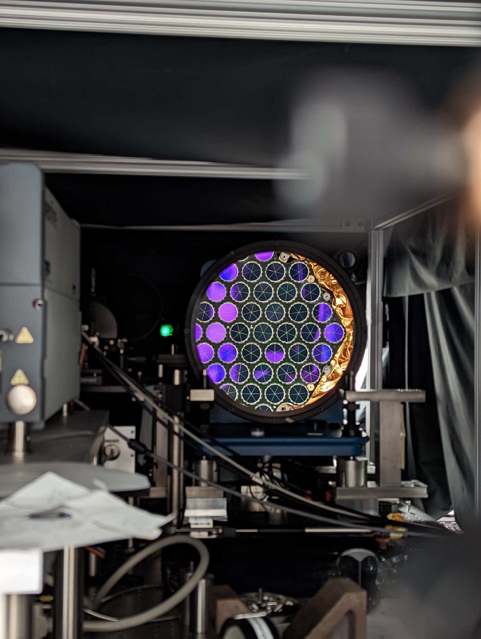

Na družicích systému GPS budou nové koutové odražeče. Nejznámějším využitím družic GPS je zjišťování navigace. Dalším důležitým, ale méně známým využitím, je distribuce informací ostatním družicím, které sledují Zemi. To je totiž důležité pro přesné měření různých detailů o naší planetě. NASA a několik dalších federálních agentur, včetně amerických Kosmických sil, U.S. Space Command, U.S. Naval Research Laboratory a National Geospatial-Intelligence Agency, se nyní podílí na zlepšování přesnosti určení polohy družic na oběžné dráze pomocí laserových koutových odražečů (LRA). „Hlavním přínosem laserového dálkoměru a LRA je zlepšení geolokace všech našich pozorování Země,“ řekl Stephen Merkowitz, projektový manažer projektu kosmické geodézie NASA v Goddardově středisku kosmických letů NASA v Greenbeltu ve státě Maryland.
Testování koutových odražečů na podmínky panující v kosmickém prostoru
Zdroj: https://www.nasa.gov/
Tým vědců a inženýrů v rámci tohoto projektu začátkem letošního roku tyto nové odražeče testoval, aby se ujistil, že zvládnou drastické prostředí, které vládne v kosmickém prostoru. Nedávno pak byla první sada těchto nových laserových odražečů odeslána americkým Kosmickým silám a společnosti Lockheed Martin v Littletonu ve státě Colorado, aby mohly být integrovány do příští generace družic GPS.
Jak fungují laserové odražeče? Můžeme je také nazývat laserové retroreflektory a umožňují přesné měření vzdálenosti. Přesně vygenerovaný malý laserový puls je vyslán ze Země a čeká se na jeho návrat. Impulsy laserového světla z pozemní stanice jsou totiž směrovány k obíhající družici, od níž se odrazí a vracejí se zpět na stanici, která puls vygenerovala. Čas, který světlo potřebuje k cestě ze Země na družici a zpět, lze použít k výpočtu vzdálenosti mezi družicí a pozemní stanicí.
Laserové dálkoměry a laserové reflektorové soustavy jsou součástí kosmických misí již desítky let a v současné době jsou součástí na řadě družic pro pozorování Země, jako je ICESat-2 (Ice, Cloud, and land Elevation satellite 2), SWOT (Surface Water and Ocean Topography) a GRACE-FO (Gravity Recovery and Climate Experiment Follow On). A co víc: tyto odražeče jsou pro správnou funkci těchto úzce specializovaných zařízení naprosto nezbytné. „LRA jsou speciální zrcadla,“ řekl Merkowitz. „Od běžných zrcadel se liší tím, že odrážejí světlo přímo k jeho původnímu zdroji.“
Jak toho lze dosáhnout? Jednoduše tak, že se spojí tři zrcadla v pravém úhlu, čímž v podstatě vytvoří vnitřní roh krychle. Pole laserových retroreflektorů se skládají ze soustavy 48 těchto zrcadlových rohů. „Když světlo vstoupí do této polokrychle, tak díky zrcadlům natočeným v úhlech devadesát stupňů se odrazí tak, že výstupní úhel bude vždy stejný jako ten, pod kterým sem světlo vstoupilo,“ řekl Zach Denny, optický inženýr projektu Space Geodesy na Goddardu.
Kosmická geodézie se zabývá studiem tvaru Země, její gravitací a rotací a jejich změnami v čase. Klíčovou technikou při tomto studiu je laserové měření vzdálenosti pomocí koutových odražečů. Zdánlivě jednoduchá věc se komplikuje realitou. Povrch Země se neustále drobně mění v důsledku posunu tektonických desek, probíhá tání ledu, eroze a podobně. Vzhledem k těmto neustálým změnám – a také skutečnosti, že Země není dokonalá koule – musí existovat způsob, jak definovat měření na zemském povrchu. Vědci tomu říkají referenční rámec. Laserové dálkoměry pomáhají nejen přesně lokalizovat družice na oběžné dráze, ale také poskytují přesné informace o poloze pozemním stanicím.
Geodetická měření – laserové zaměřování na referenční družice, jako je LAGEOS (Laser Geodynamic Satellites) – se používají k neustálému určování polohy středu hmoty Země s přesností na milimetr. Tato měření mají zásadní význam pro to, aby vědecké družice na oběžné dráze dodávaly přesná data. Významné události, jako jsou tsunami a zemětřesení, mohou způsobit malé změny těžiště Země. Vědci potřebují přesná laserová dálková měření, aby mohli tyto změny přesně změřit. Družicová měření nenápadných, ale důležitých zemských jevů, jako je například zvyšování hladiny moří, závisí na přesném referenčním rámci. Dlouhodobý globální trend zvyšování hladiny moří, stejně jako jeho sezónní a regionální výkyvy, se projevují změnami měřitelnými pouze v milimetrech za rok. Pokud chtějí vědci tyto drobné změny přesně měřit, musí být referenční rámec přesnější než tyto změny.
