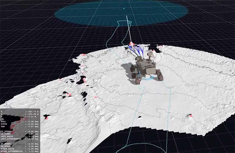

Vizualizace prvního ostrého použití autonomního navigačního systému roveru Perseverance.

Doba, kdy se vědecký tým roveru mohl dívat na útvary rýsující se na marsovském horizontu a uložit si je pro budoucí úvahy, je pryč,“ říká Ken Farley, vědec zapojený do projektu Perseverance z Caltechu v Pasadeně a dodává: „Musíme být ve střehu, protože autonomní schopnosti Perseverance mohou způsobit, že něco, co vidíme jeden sol v dálce, bude při dalším solu přímo před námi – nebo dokonce za námi.“ S novými možnostmi kosmického průzkumu přichází i nové výzvy – rozlámaný kamenný podklad, velké svahy, či písečné duny, ale i malé impaktní krátery. Tak vypadá blízká budoucnost roveru Perseverance. „Tento nový terén zcela určitě nás i AutoNav několikrát překvapí svými překážkami,“ říká Mark Maimone, zástupce vedoucího týmu robotických činností roveru Perseverance a dodává: „Ale tak už to vědecky atraktivních lokalitách bývá. My jsme připraveni.
