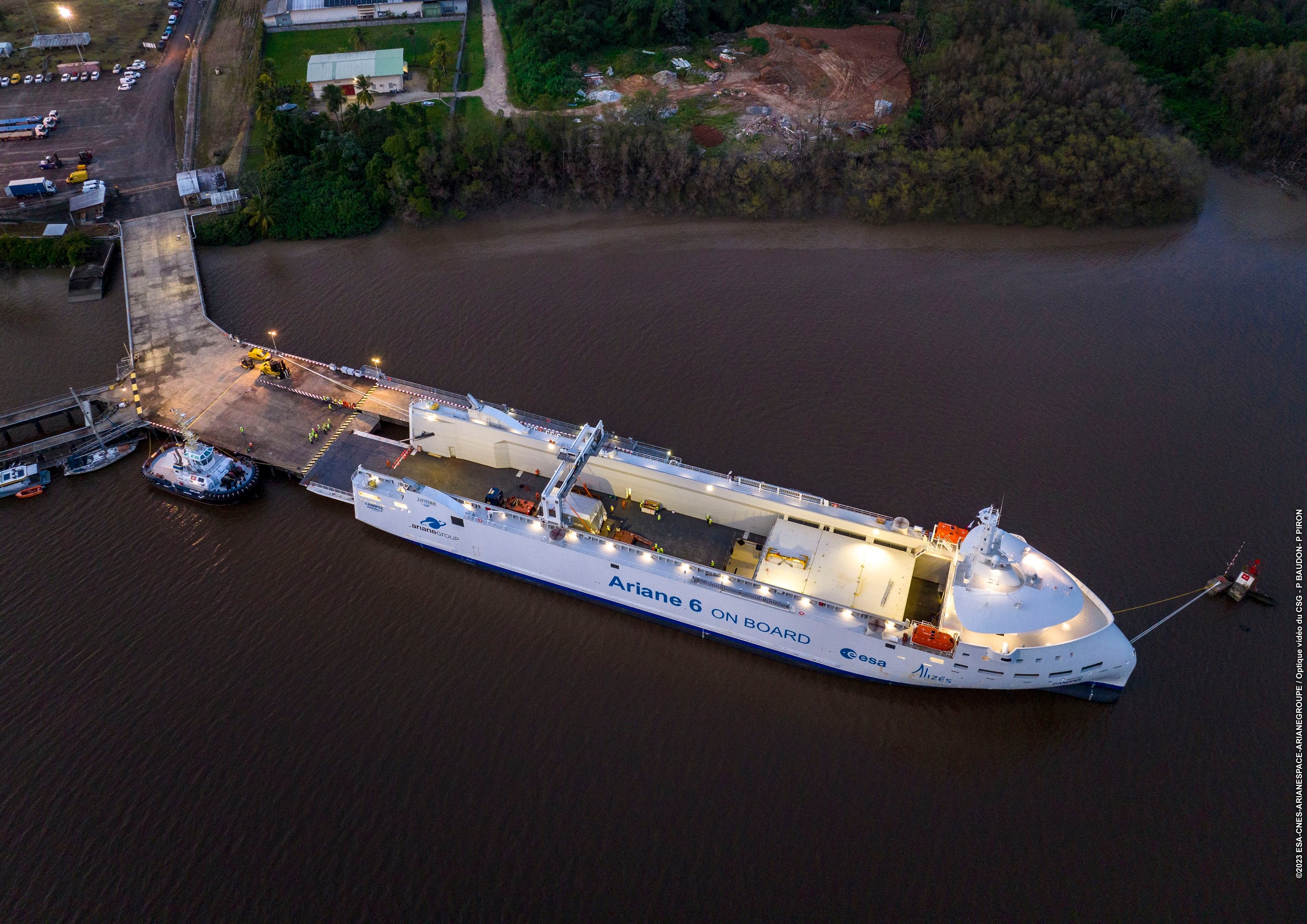

Jeden snímek z nadhledu, ze kterého lze vyčíst mnohé. Jednak lze vidět náklad. Kontejner s družicí. Také je patrný jeřáb nad nákladovým prostorem a třeba také způsob vyvázání v tamním přístavu. Obrázek: ESA/ArianeGroup

Díky za článek. Poněkud mne zaráží nekrytý nákladní prostor. Tropické deště tomu nákladu neuškodí? Nebo rakety a jiný náklad budou převáženy ve speciálních kontejnerech?
upgrade
3 let před
Odpověď  Jan Jancura
Rado se stalo. Toto je velmi dobrá připomínka. Osobně se nad tímto rozhodnutím sám podivuji. Náklad bude sice ve speciálních kontejnerech, ale přesto mi větší smysl dává zakrytý a klimatizovaný prostor. Proč je to tak, jak to je, se mi nepodařilo zjistit.
