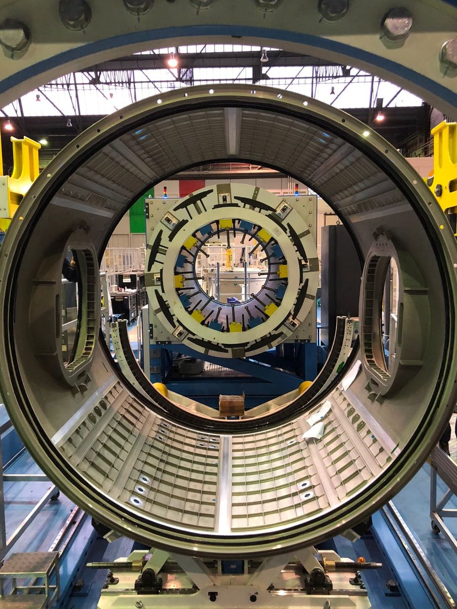

Díl modulu HALO s bočními dokovacími uzly připravený k další fázi svařování
Náhledová fotografie k minulému dílu nás zavedla do montážní budovy společnosti Thales Alenia Space v italském Turíně, kde je svařována primární struktura obyvatelného a logistického modulu HALO pro kosmickou stanici Gateway.

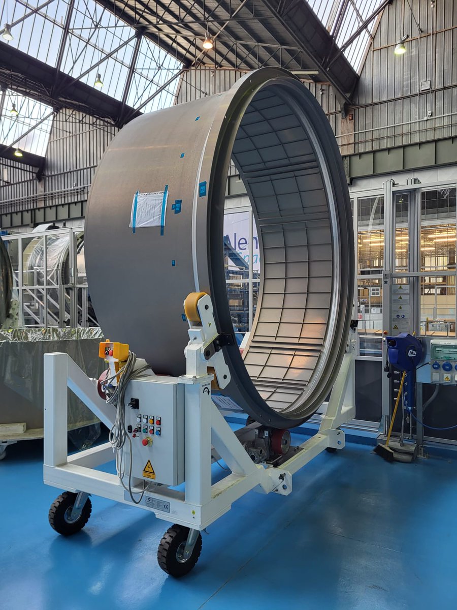

Ve výrobním závodě společnosti Thales Alenia Space v Turíně byla zahájena výroba letového hardwaru mezinárodního modulu I-HAB. První díl primární struktury modulu vznikl svařením válcového prvku a prstence. Prstenec je na fotografii přivařen k pravé straně válcového prvku.
První svařený díl primární struktury modulu I-HAB
Představitelé NASA potvrdili, že vynesení modulu I-HAB je nadále plánováno při misi Artemis 4 nosnou raketou SLS Block 1B. Současně potvrdili, že do programu mise bylo přidáno přistání dvou ze čtyř členů posádky na Měsíci. Lunárním landerem má být Starship společnosti SpaceX.
