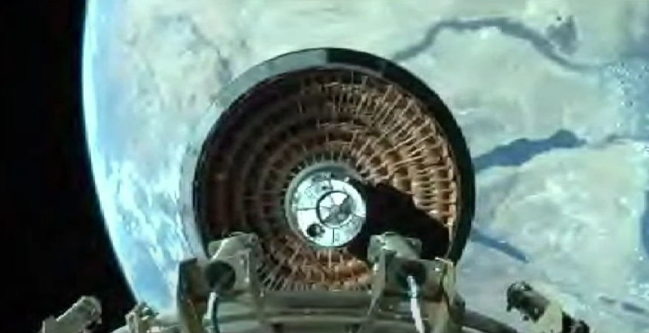

Při dnešním startu rakety Atlas V letěl na oběžnou dráhu také technologický demonstrátor nafukovacího štítu LOFTID. Pokud by se tato technologie osvědčila, mohla by v budoucnu umožnit posílat větší sondy na všechna tělesa s atmosférou – třeba na Mars, Venuši nebo Titan. Využití by se našlo i při návratu větších strojů na Zemi. Aby se nová technologie otestovala v opravdu drsných podmínkách, byl LOFTID uvolněn na specifické dráze. Nejprve se od horního stupně Centaur na dráze ve výšce zhruba 810 kilometrů odpojila družice JPSS-2 a poté horní stupeň provedl dva zážehy – výsledkem byla dráha s apogeem (nejvyšším bodem dráhy) ve výšce okolo 660 kilometrů, ovšem perigeum (nejnižší bod oběžné dráhy) mělo výšku -17 kilometrů. Díky tomu bylo zajištěno, že nafukovací štít LOFTID zažije poměrně prudký vstup do atmosféry a tím pádem zkouška přinese optimální prověření jeho odolnosti.

LOFTID se ještě během připojení k hornímu stupni Centaur nafouknul, poté začala celá sestava plánovaně rotovat a nakonec se mohl LOFTID uvolnit, což pěkně zachytila palubní kamera. Následoval průchod atmosférou, vyhození záznamového zařízení o velikosti citronu, které bude vyloveno z vody a nakonec se mohl nafukovací štít snést na padáku vstříc Tichému oceánu východně od Havaje. Na inženýry ještě čeká převoz zařízení na pevninu a poté začne pracná analýza všech nasbíraných údajů. Jelikož jsme však na záběrech viděli, že LOFTID přistál v jednom kuse, dá se předběžně usuzovat, že průchod atmosférou zvládl bez závažnějších problémů. To by byla pro další vývoj skvělá zpráva.
