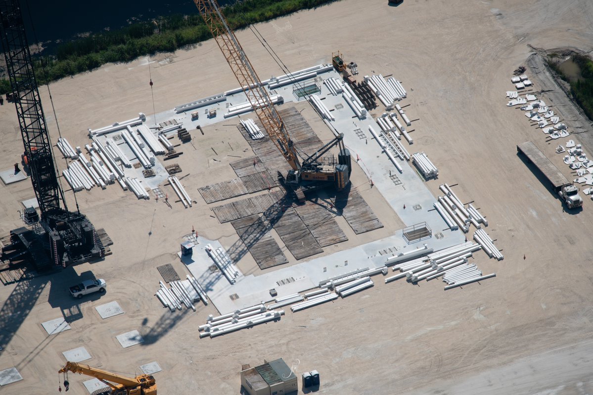

Na Floridě pokračují stavební práce opět šíleným tempem a v době vydání článku byl před pár hodinami na integrační věž usazen poslední devátý segment. Věž má nyní konečnou výšku 144 metrů! Nejde ale jen o věž. Startovní stůl se také velmi rychle blíží dokončení a do komplexu LC-39A se dováží nádrže na kapalné pohonné látky. Ve vznikajícím výrobním areálu u ulice Roberts Road také pokračuje stavba pevné výrobní haly, která je velmi podobná té ve Starbase, akorát je o něco větší. Také se do areálu dováží věci pro stavbu High Bay. Ramena pro systém Mechazilla jsou dokončená a stejně tak vozík, na který budou ramena usazena. Odvedené práce je samozřejmě mnohem více, jen to nejsou úkony, které by se někomu povedlo zachytit na kameru.

Práce na stavbě High Bay na Floridě.
