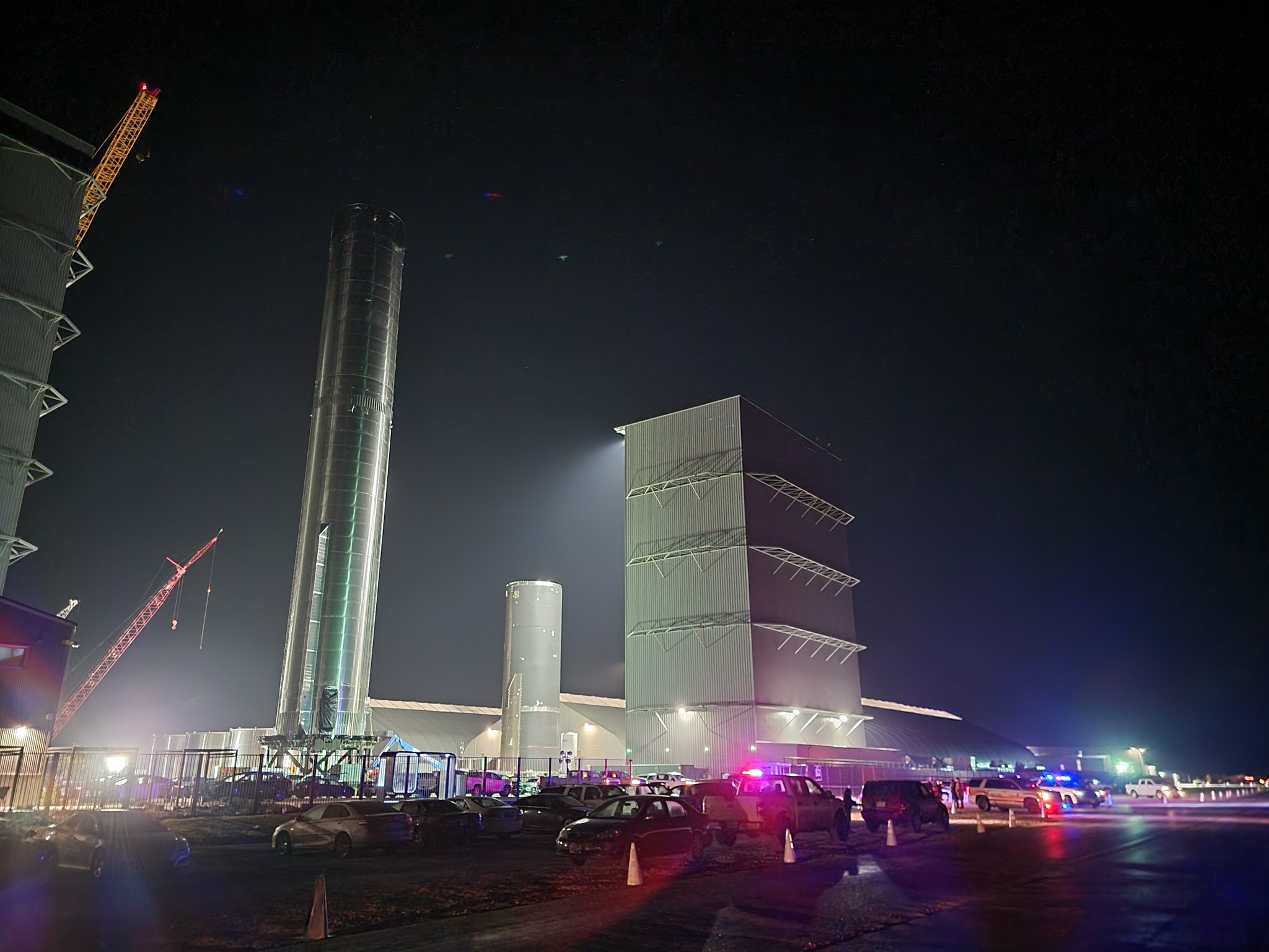

První díly pro prototyp Superheavy B7 byly spatřeny uprostřed listopadu minulého roku a jeho stavba trvala tři a půl měsíce. Na orbitální startovní rampu vyrazil 31. března a 2. dubna byl prototyp jeřábem usazen na startovní stůl. Už 4. dubna jen pár hodin po odpojení jeřábu, SpaceX provedla test s kryogenním kapalným dusíkem. Bylo to poprvé, kdy byl nějaký prototyp Superheavy kompletně naplněn kapalným dusíkem. U všech předchozích testů s kapalným dusíkem bylo jasně vidět, že nádrže jsou naplněny pouze zčásti.
Prototyp Superheavy B7 vyráží na startovní rampu.

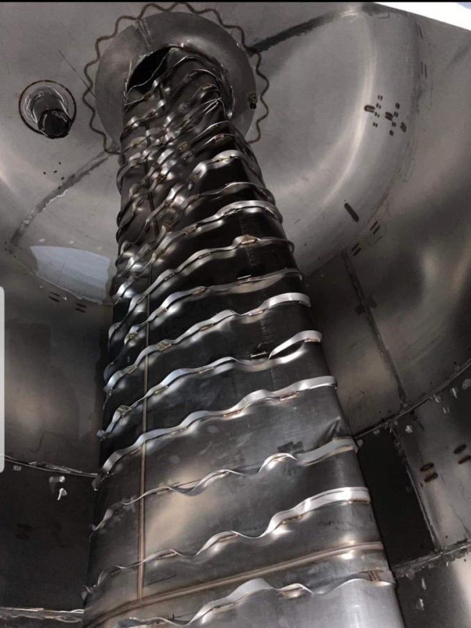

Poničený Downcomer uvnitř kyslíkové nádrže.
Zdroj: https://twitter.com/
Při svém posledním testu byl ale prototyp B7 značně poškozen. Ukázalo se, že tzv. Downcomer, což je potrubí, které vede skrz nádrž s kapalným kyslíkem a jeho úkolem je dodávat metan do motorové sekce, byl značně poškozen. Celé toto potrubí totiž implodovalo. Jde o jev, při kterém se těleso zbortí do vlastního obejmu, nebo je jeho strukturální integrita porušena vyšším tlakem prostředí, ve kterém se nachází. Celé toto potrubí tak teď vypadá jako zmačkaná plechovka. Nejdřív jsme si mysleli, že Superheavy B7 tak zamíří do šrotu a nahradí jí prototyp Superheavy B8. Podle dění na základně Boca Chica to ale vypadá, že SpaceX se pokusí Superheavy opravit. B7 se aktuálně nachází v High Bay a včera byly spatřeny také části připomínající nový Downcomer, které mířily do High Bay. To by mohlo znamenat, že SpaceX se pokusí prototyp opravit a znovu otestovat. Jak to tak vypadá, tak tento exemplář ještě neřekl své poslední slovo a pořád je kandidátem na první orbitální let. Pokud by prototyp neprošel testy, nahradí ho už rozestavěná Superheavy B8. Podle Elona Muska by první start celé sestavy mohl proběhnout do pár měsíců.
