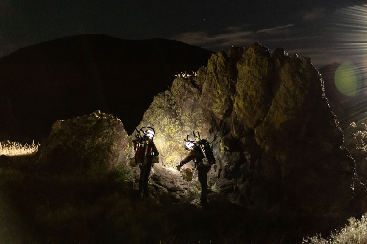

Odběr vzorků u kamene během terénního testu, říjen 2021

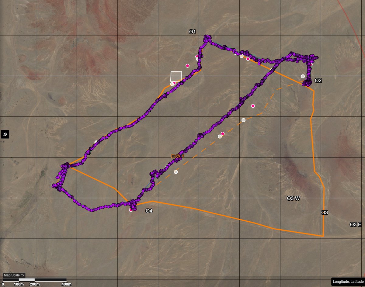

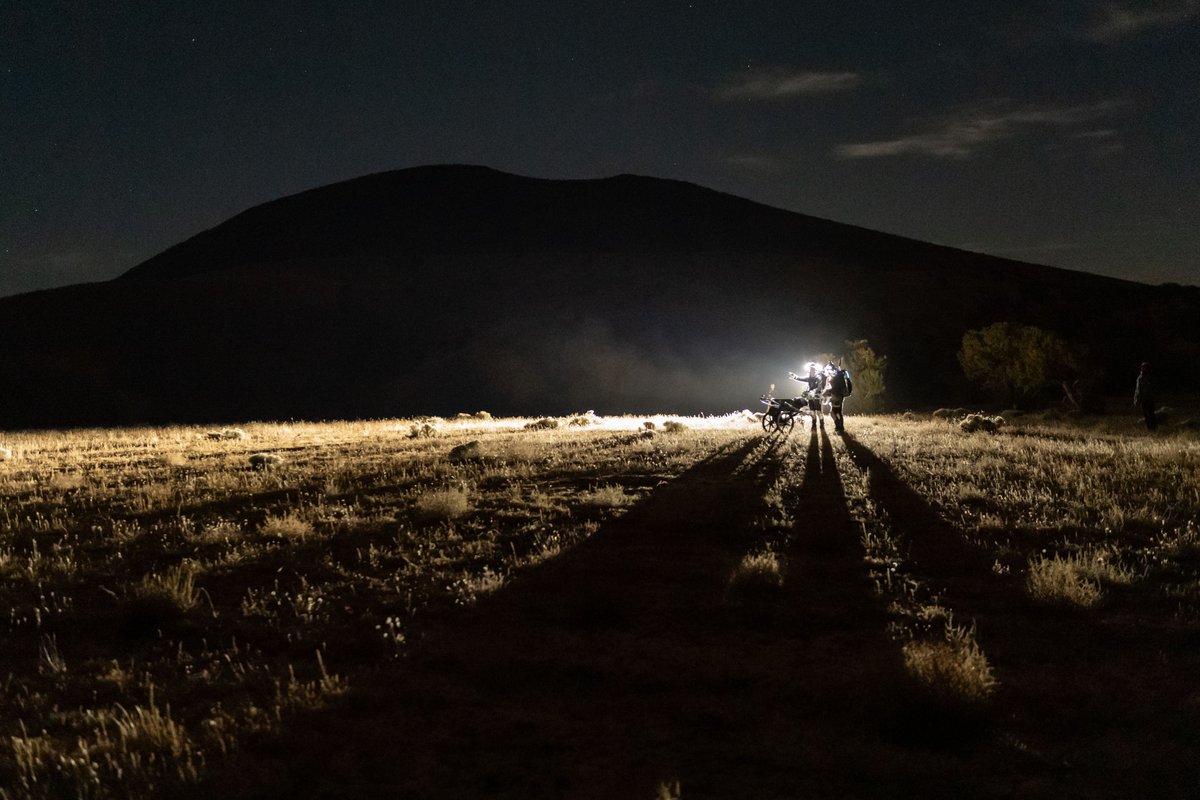

Při testu se posádka s ručně taženým dvoukolákem vzdálila až dva kilometry od místa přistání
Johnsonovo vesmírné středisko NASA provedlo v říjnu terénní test k vyhodnocení lidských schopností při výstupech na Měsíci. Světelné lunární polární podmínky byly napodobeny přenosnými reflektory.
Během testu byla zkoumána například schopnost posádky a týmu pozemní podpory určit pozici posádky v kritických chvílích pouze s pomocí map se snímky z oběžné dráhy a s rozpoznáváním orientačních bodů. Kritickými momenty byla například změna plánu v prostředí s osvětlením náročným na orientaci. Posádka se musela v těchto drsných světelných podmínkách navigovat ve vzdálenosti až dva kilometry od místa přistání, najít geologické prvky a provést odběr vzorků. Jedním z cílů testu bylo zjistit, jaké doplňkové osvětlení bude zapotřebí k podpoře lunárních vycházek.

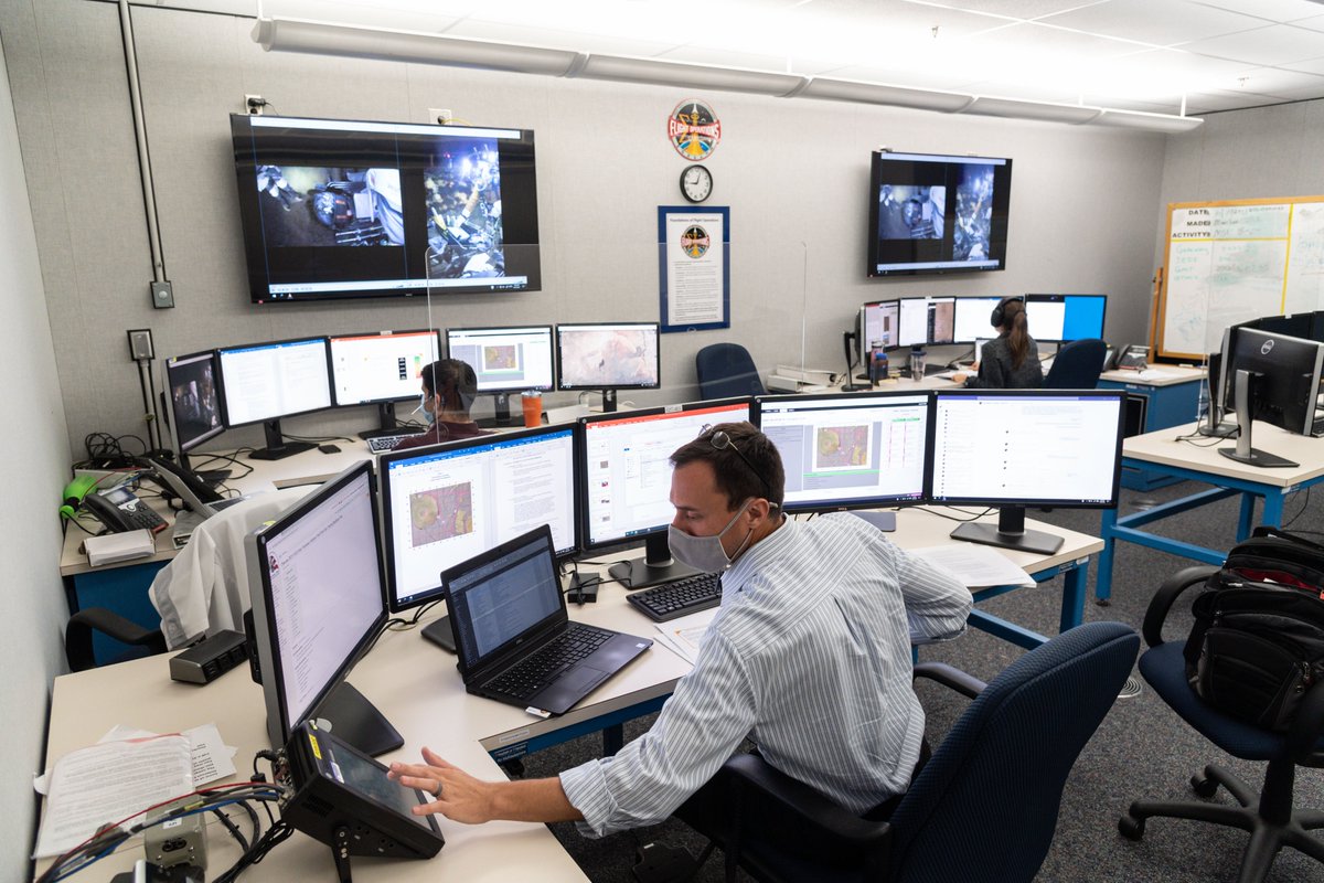

Tým řízení letu v Houstonu měl během testu k dispozici audio a video spojení a byl rozdělen na „přední místnost“, „zadní místnost“, „místnost pro hodnocení vědy“ a „místnost simulační podpory“, stejně jako by byl ve středisku řízení pilotovaných letů MCC.
Řídící tým během testu
