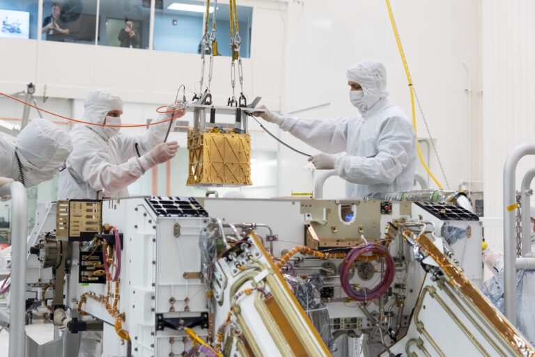

Nezahálel ani rover Perseverance. Mimo obvyklého snímkování okolí, sbírání meteo-dat a dalších měření na místě, hned 20. dubna (sol 60) proběhl první a úspěšný test výroby kyslíku z atmosféry Marsu experimentální aparaturou MOXIE. V podstatě šlo, podobně jako u Ingenuity, o první technologicko-demonstrační pokus, mající za úkol ověřit, zda tato ISRU technologie spolehlivě funguje v místních podmínkách.
Instalace MOXIE do roveru Perseverance
Po 2 hodinách zahřívání na provozní teplotu ~800°C začala MOXIE vyrábět kyslík z místní atmosféry rychlostí 6 g/hod. Po první hodině bylo vyrobeno 5,4 g kyslíku, což by astronautovi při běžné činnosti stačilo na 10 min dýchání. Během prvního marsovského roku je v plánu provést ještě minimálně 9 dalších výrobních testů MOXIE. Bude se testovat výroba v různých částech dne za rozdílných teplot a vlhkosti vzduchu, a také v různých ročních obdobích, kdy se mění teplota, tlak a další okolní podmínky.
