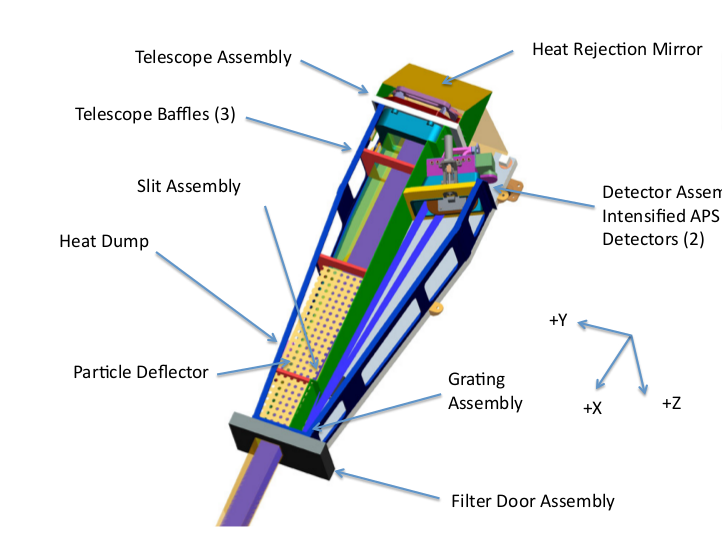

Konstrukce přístroje SPICE (Spectral Imaging of the Coronal Environment).

Aby vědci přišli celé věci na kloub, pustili se do analýzy údajů z přístroje SPICE (Spectral Imaging of the Coronal Environment). Ten má za úkol odhalit rychlost plynů na povrchu Slunce. Ukázalo se, že na Slunci skutečně existují jevy malého rozsahu, při kterých se plyn pohybuje velkou rychlostí, ovšem hledání korelace s ohníčky ještě nebylo provedeno. „Právě teď máme k dispozici pouze údaje z uvádění do provozu. Ty byly pořízeny, v době, kdy se týmy stále učily porozumět chování svých přístrojů ve vesmíru, takže výsledky jsou opravdu hodně předběžné. Jasně na nich však vidíme velmi zajímavé věci,“ říká Auchère a dodává: „Mise Solar Orbiter je především o objevování, a to je velice vzrušující.“
