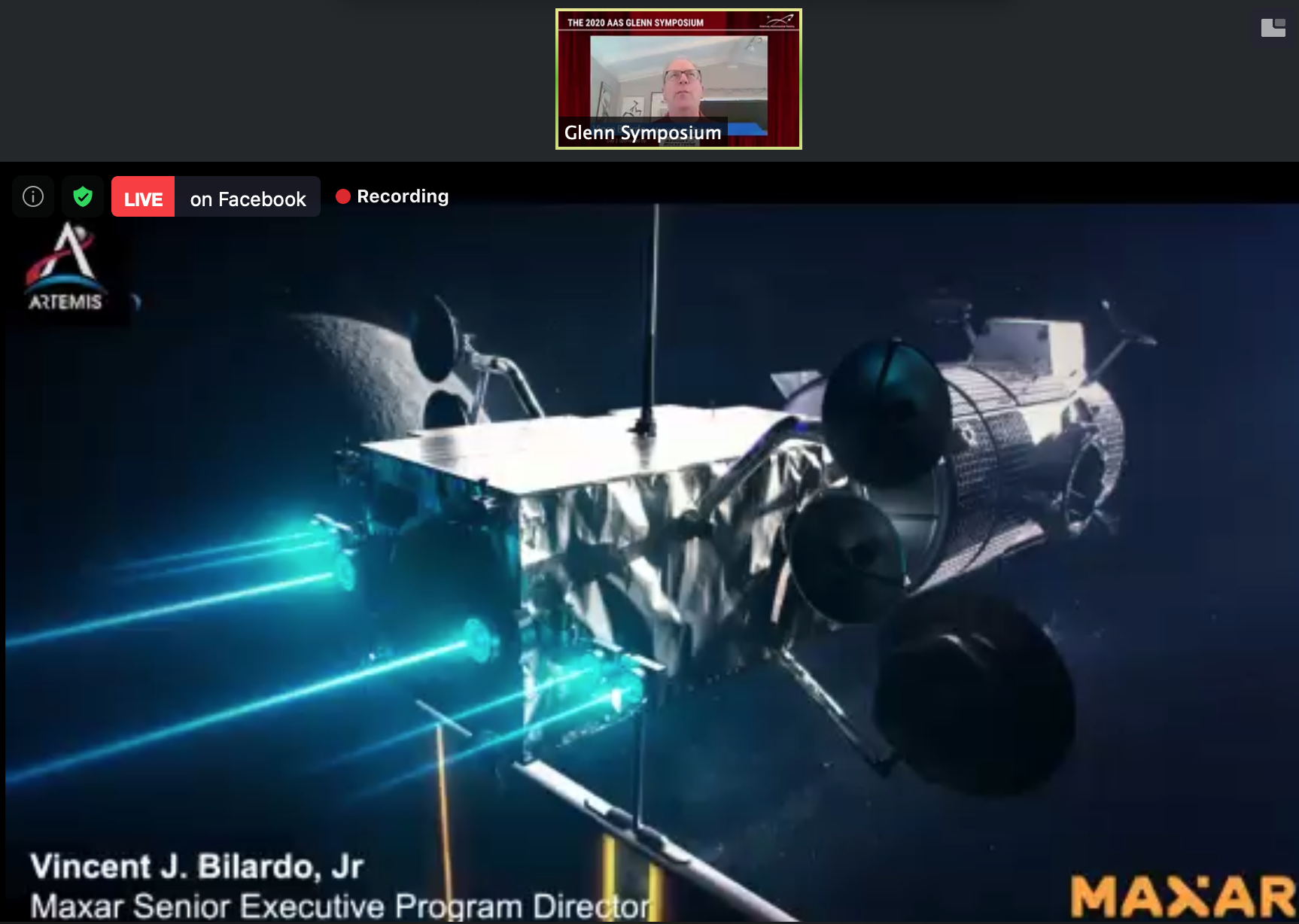

V červencovém dílu jsme věnovali čtyři odstavce aktuálním informacím o energetickém a pohonném modulu PPE a o vědeckých přístrojích, které na něm budou umístěny. Nyní se podíváme na obytný modul HALO. Když NASA počátkem června podepsala s holdingem Northrop Grumman kontrakt na předběžný návrh modulu, bylo součástí smlouvy ustanovení o subdodavatelských smlouvách na počáteční dodávky hardwarových prvků s dlouhou dobou výroby. V zásadě to znamená, že na základě smlouvy o předběžném návrhu modulu získal Northrop Grumman oprávnění ke shromažďování prvních kusů letového hardwaru. A už počátkem srpna byla zveřejněna fotografie výkovků, které Northrop Grumman odeslal do Itálie a které dorazily do Thales Alenia Space Italia v Turíně.

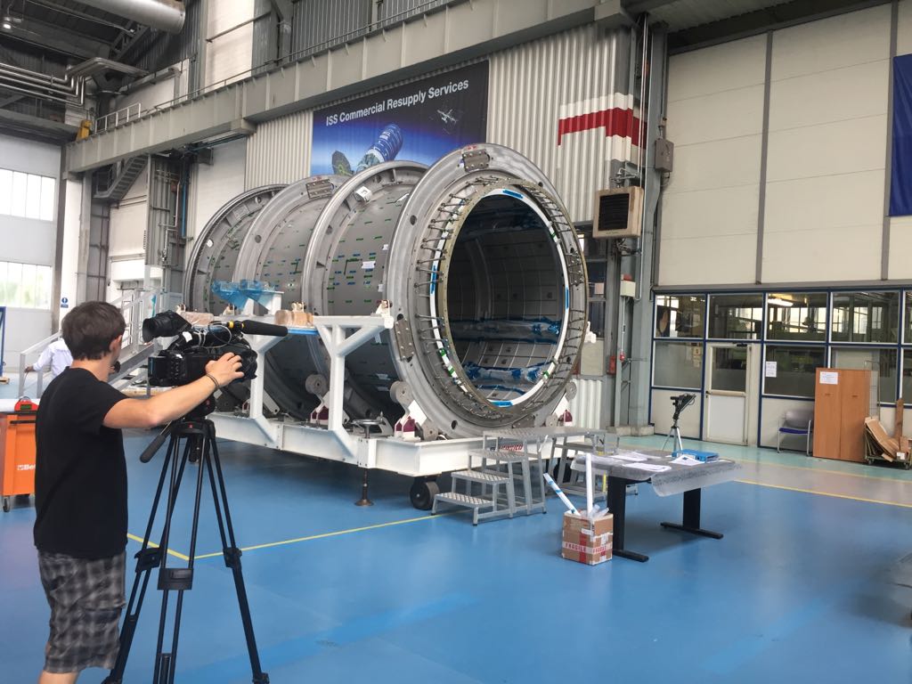

Každá z nazelenalých kulatých struktur na náhledové fotografii je masivním kusem hliníku, ze kterého bude obráběn jeden prstenec pro základní strukturu modulu HALO. Barva je ochranné povrchové ošetření hliníku a spolu s dalším materiálem bude během obrábění řezným nástrojem odebrána. Prstence budou zajišťovat strukturální tuhost konstrukce hermetizovaného pláště modulu a během výroby budou sloužit například k připojení manipulačních obručí.
Počáteční výroba modulu PCM nákladní lodi Cygnus v Thales Alenia Space. Zde bude vyroben i o metr delší modul HALO.
Základní struktura modulu bude vyrobena podobnou technikou jako moduly PCM nákladních lodí Cygnus. Výroba bude velmi podobná a bude při ní použito mnoho stejných nástrojů a svařovacích přístrojů. HALO však bude mít rozsáhlejší systém řízení podmínek podpory života. Mimo pasivního systému bude mít i aktivní systém tepelné regulace s chladicími smyčkami a tepelnými výměníky.

Podstatná věc, která se nezměnila, je vnitřní obytný objem modulu. HALO bude mít stejný průměr 3,07 m jako Cygnus, ale s délkou 6,1 m bude o metr delší, aby vyhověl potřebám na téměř 30 m3 hermetizovaného prostoru. Konstrukce modulu bude mít tři stykovací uzly.
Vnitřní prostor nákladní lodi Cygnus

Ilustrace zárodku stanice Gateway – modulů PPE a HALO
