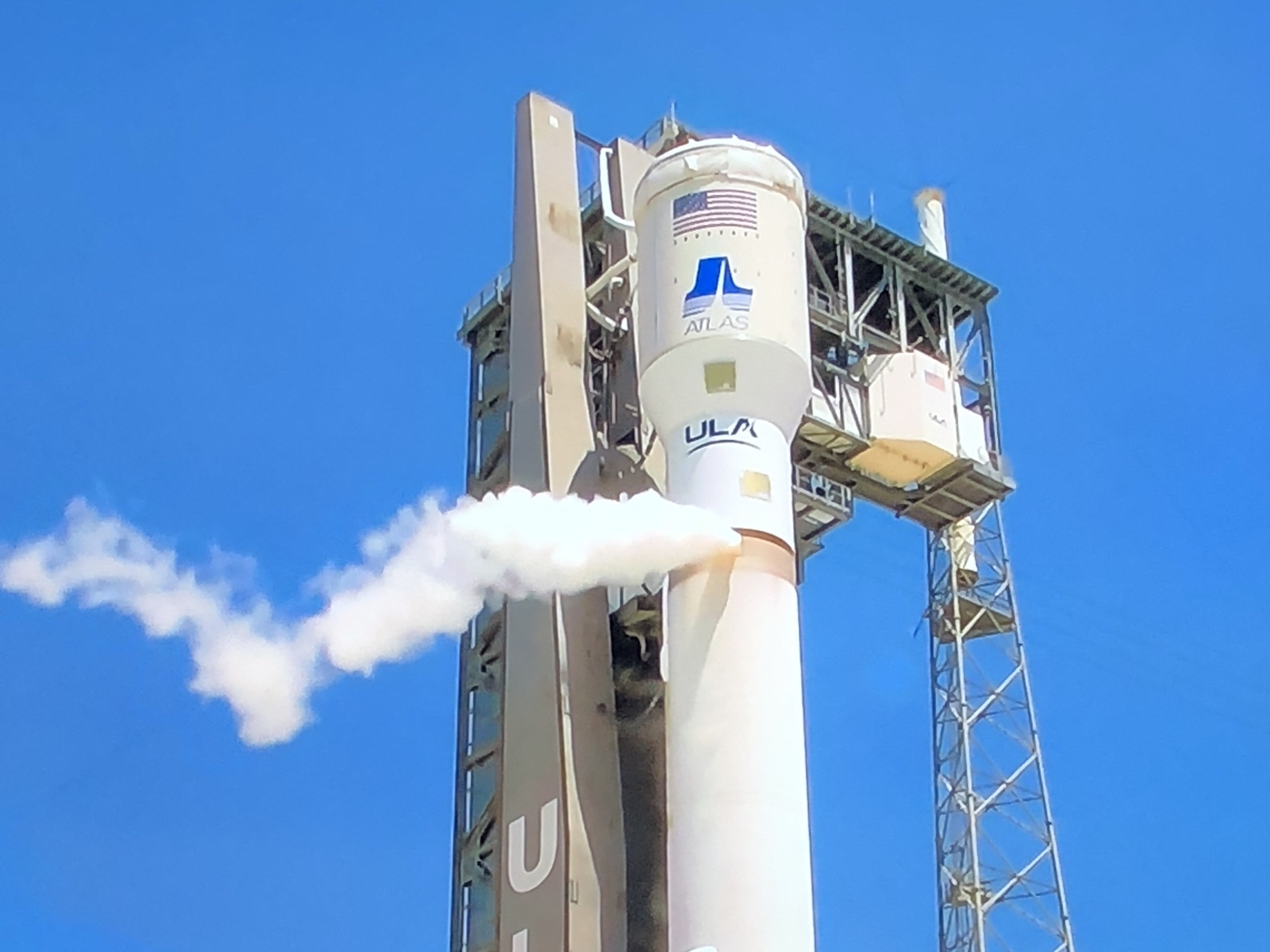

„Kvůli procesním zpožděním nosné rakety během přípravy na připojení nákladu posunuly týmy odborníků z NASA a United Launch Alliance první pokus o vynesení mise Mars 2020 nejdříve na 30. července,“ uvedla NASA v prohlášení, kde dále uvádí: „Senzor kapalného kyslíku v přívodním potrubí vykazoval během předstartovní simulace na rampě nestandardní chování. Je potřeba získat čas navíc, aby příslušné týmy mohly provést inspekci a následně vyhodnotit celou situaci.“
Atlas V pro rover Perseverance během zkušební simulace předstartovních činností - všimněte si, že na raketě je jen spodní část aerodynamického krytu.
Atlas V pro rover Perseverance během zkušební simulace předstartovních činností – všimněte si, že na raketě je jen spodní část aerodynamického krytu.
Společnost ULA provedla simulaci předstartovních činností WDR (Wet Dress Rehearsal) 22. června. Zkouška spočívala v tom, že raketa Atlas V určená pro rover Perseverance opustila vertikální montážní budovu u floridské rampy 41 a na transportní plošině dojela až na rampu. Tady došlo k plnění jejích nádrží pohonnými látkami – leteckým petrolejem, kapalným kyslíkem a kapalným vodíkem. Týmy následně provedly cvičný předstartovní odpočet a ověřovaly jednotlivé systémy rakety. Pár sekund před pokynem ke startu byla zkouška podle očekávání zastavena.
Následovalo vypuštění pohonných látek z nádrží a Atlas V se mohl 24. června vrátit do obslužné věže VIF (Vertical Integration Facility), kde bude čekat na přivezení aerodynamického krytu s vozítkem Perseverance. Právě tento rover představuje středobod mise Mars 2020. Pozemní týmy momentálně vyhodnocují situaci ohledně kyslíkového senzoru, který se během WDR choval neobvykle.
