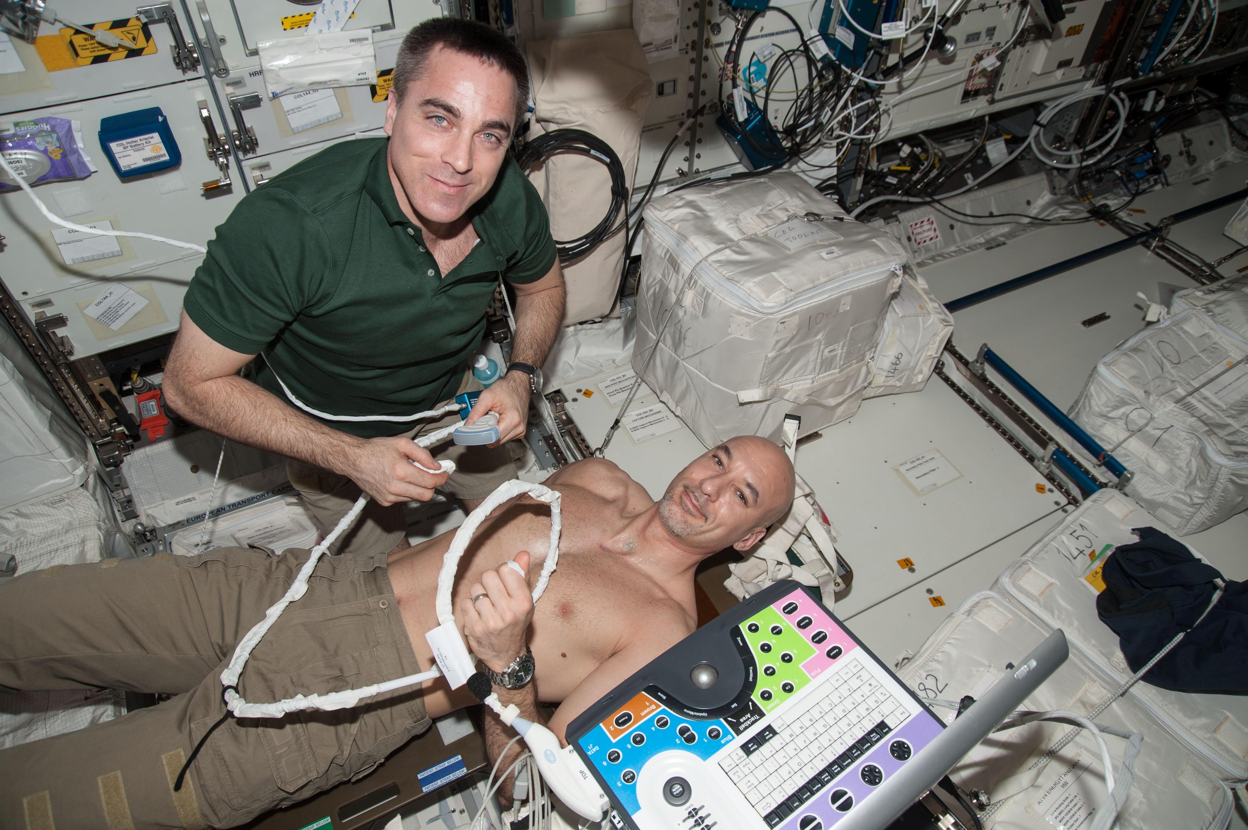

Další důležitou součástí analogických zkoušek cestování do hlubokého kosmu jsou lékařské činnosti. Pokud jednou lidé vyrazí na takovou cestu, nebudou mít možnost se jednoduše vrátit na Zemi v případě zdravotních potíží. Na nízké oběžné dráze je to jednoduché – třeba Sojuz T-14 měl u Saljutu 7 strávit půl roku, ale vrátil se už po 64 dnech, kdy Vladimir Vasjutin trpěl vážnými bolestmi břicha a posádka se musela vrátit. Kosmonaut pak hned zamířil do nemocnice v Moskvě, kde mu měsíc léčili zánět prostaty – detaily si můžete přečíst v seriálu Bolístky hrdinů vesmíru.
Problém je v tom, že NASA ani její partneři nevědí, jak si na palubě poradit s celou řadou vážných zdravotních potíží. To se potvrdilo, když začátkem letošního roku výzkumníci z University of North Carolina publikovali článek popisující událost z roku 2018 – u neupřesněného astronauta, který byl na ISS na půlroční misi, se objevila krevní sraženina v jedné ze dvou vnitřních jugulárních žil v krku. Naštěstí se NASA i týmům lékařů podařilo na dálku sraženinu bezpečně eliminovat a předčasný návrat nebyl potřebný. Anomálie z roku 2018 připomněla riziko, které mohou podobné události představovat pro budoucí posádky mířící do hlubšího kosmu. Tam budou astronauti odkázáni sami na sebe bez možnosti návratu na Zemi a navíc nesmíme zapomínat na zpoždění komunikace, které bezpečnosti v tomto případě rozhodně nepomáhá.
Luca Parmitano a Chris Cassidy při jednom z rutinních ultrazvukových vyšetření na palubě ISS. Ultrasonografie se na ISS využívá k širokému spektru experimentů a vyšetření od pohybového systému až po systém kardiovaskulární. Ultrazvukových zařízení se v průběhu času využívalo několik typů. Nejnověji je to Vivid Q od firmy GE.
Zdroj: https://www.nasa.gov/
NASA proto plánuje u budoucích posádek stanice sérii lékařských cvičení ve spolupráci s pozemními týmy. Cílem těchto činností bude získávání zkušeností a učení se těmto postupům. Agentura postupně plánuje zvýšit množství a intenzitu těchto zkoušek – v roce 2021 by tak mohla přijít jedno- až dvoudenní kompletní simulace nenadálých zdravotních problémů.
