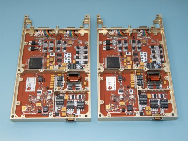

Jaroslav Laifr vyfotil konstrukci napájení přístroje RPWI. Na jeho vývoji se totiž podílí i Česká republika.
