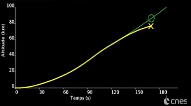

Graf zobrazující dráhu rakety z telemetrických dat jasně ukazuje odchylku od plánované dráhy.
Dnes již víme, že oddělení prvního a druhého stupně proběhlo bez problémů – stejně jako zážeh stupně druhého. Obavy řídícího střediska i viditelný odklon dráhy letu byly způsobeny tím, že druhý stupeň selhal 14 sekund po zážehu. K takovým výsledkům dospěli zástupci vyšetřovací skupiny, které předsedali Generální inspektor ESA a senior-viceprezident Arianespace zodpovědný za techniku a kvalitu.
Komise byla založena 11. července letošního roku a jejím úkolem bylo analyzovat zaznamenaná telemetrická data. Odborníkům se podařilo identifikovat pravděpodobnou příčinu anomálie a díky tomu stanovili i doporučení, která by se měly udělat před zahájením provozu raket Vega, aby byla zachována jejich bezpečnost a spolehlivost. Komise vyloučila, že by na prvním stupni byl nějaký problém – stejně tak bylo bez problémů i oddělení a první fáze práce stupně druhého. „Provoz motoru P80 na prvním stupni (jeho zážeh, fáze letu atmosférou, pohon i separace) byl normální. Všechny parametry byly očekávatelné a ve shodě s výsledky z předešlých misí,“ stojí ve zveřejněné zprávě, kde se dále dočteme: „Zážeh a letová fáze stupně Z23 byla během prvních 14 sekund a 25 milisekund v normě a všechny parametry se shodovaly s těmi z minulých misí.“ Raketa selhala v čase T + 130 sekund, kdy se doslova rozpadla.

„V čase 130 sekund 850 milisekund se na motoru Z23 odehrála náhlá a prudká událost,“ stojí v dokumentu, který dále uvádí: „Tato událost vedla k rozpadu nosiče na dva kusy – na motor Z23 a sestavu tvořenou aerodynamickým krytem, nákladem, adaptérem, stupněm AVUM a stupněm Z9. V časem 135 sekund se trajektorie horní sestavy začala odchylovat od té normální.“
