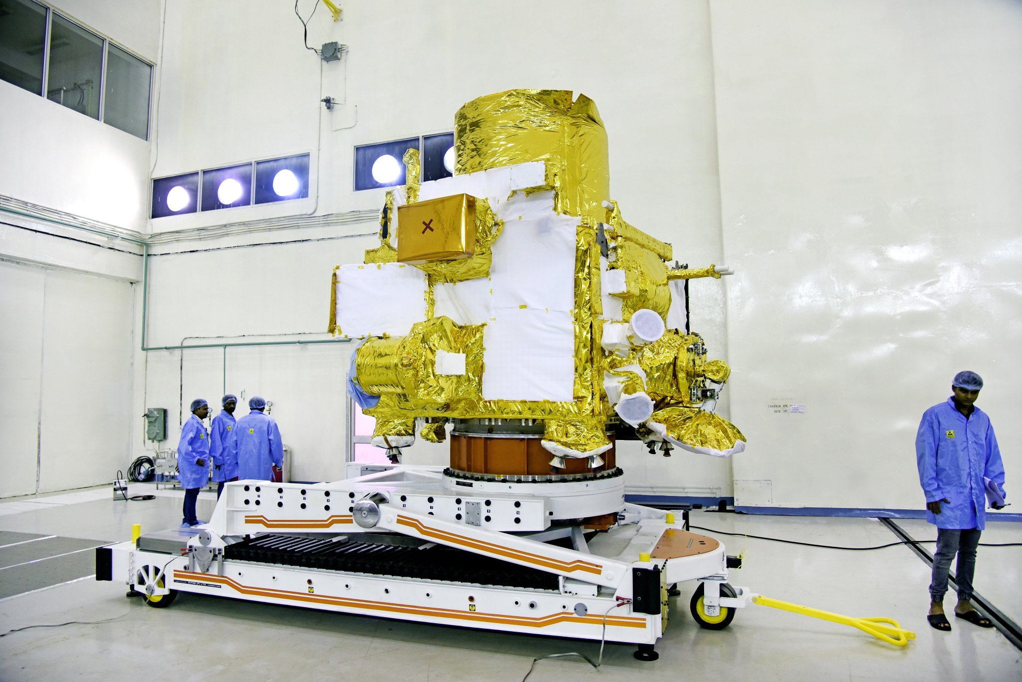

Včerejší start indické lunární mise Chandrayaan-2 dopadl dobře – nejsilnější indická raketa GSLV Mk III umístila náklad na oběžnou dráhu a separace nákladu od horního stupně proběhla úspěšně. Během přímého přenosu jsme ale viděli záběry na monitory, na kterých se dalo jasně rozeznat, že graf veličin reálného letu se v závěrečné fázi lehce odchýlil od plánované křivky. Na postartovní konferenci oznámil šéf agentury ISRO, že horní stupeň hořel až do spálení všech pohonných látek a sonda se tak dostala na oběžnou dráhu o 6 000 kilometrů vyšší, než se čekalo, takže při cestě k Měsíci ušetří palivo. Jak se ale ukázalo, celá situace byla ve skutečnosti zajímavější. V tomto krátkém článku si ukážeme, na jakou dráhu se sonda dostala, ale i to, jaký bude její další harmonogram.
Původní plány počítaly s tím, že nosná raketa vynese náklad na eliptickou dráhu s perigeem (nejnižším bodem) ve výšce 170 kilometrů a apogeem (nejvyšším bodem) zhruba 39 000 kilometrů vysoko). Těch oznámených šest tisíc kilometrů navíc se logicky vztahovalo k apogeu, ale jak na tom bylo perigeum? Podle informací, které dnes dopoledne zveřejnil Michal Václavík z České kosmické kanceláře měla počáteční oběžná dráha perigeum jen ve výšce okolo 152 kilometrů. To by znamenalo, že nosná raketa sice dosáhla vyššího apogea, ale nižšího perigea, než se čekalo – a to už tak dobré není. Čím níže leží perigeum, tím většímu odporu atmosféry je sonda při průletu touto apsidou vystavena. Sonda proto provedla korekci, kterou zajistila povytažení perigea do bezpečnější výšky.
Chandrayaan-2
Chandrayaan-2
Oběžná dráha byla následně upravena na výstřední dráhu s perigeem 173,7 km, apogeem 44 733,6 km (ISRO hlásilo 169,7 km x 45 475,0 km) a sklonem 21,41°,“ doplnil Michal Václavík s dodatkem, že jde o informace z dnešního dopoledne a v průběhu času se situace může měnit. Odlišná dráha oproti očekávání ale není jedinou zvláštností včerejšího startu. „Zajímavostí také je, že NORAD po startu eviduje tři objekty – logicky poslední stupeň nosné rakety a sondu, ale třetí objekt je zatím záhadou. Při jiných startech raket GSLV na obdobné dráhy (GTO) se toto nedělo. Je možné, že jde o nějaký mezistupeň, který je součástí nové rakety GSLV Mk. 3 anebo nějaká část přímo související s vynášeným nákladem,“ informuje Michal Václavík, který připravil také přehledný harmonogram nejbližších milníků mise Chandrayaan-2.
