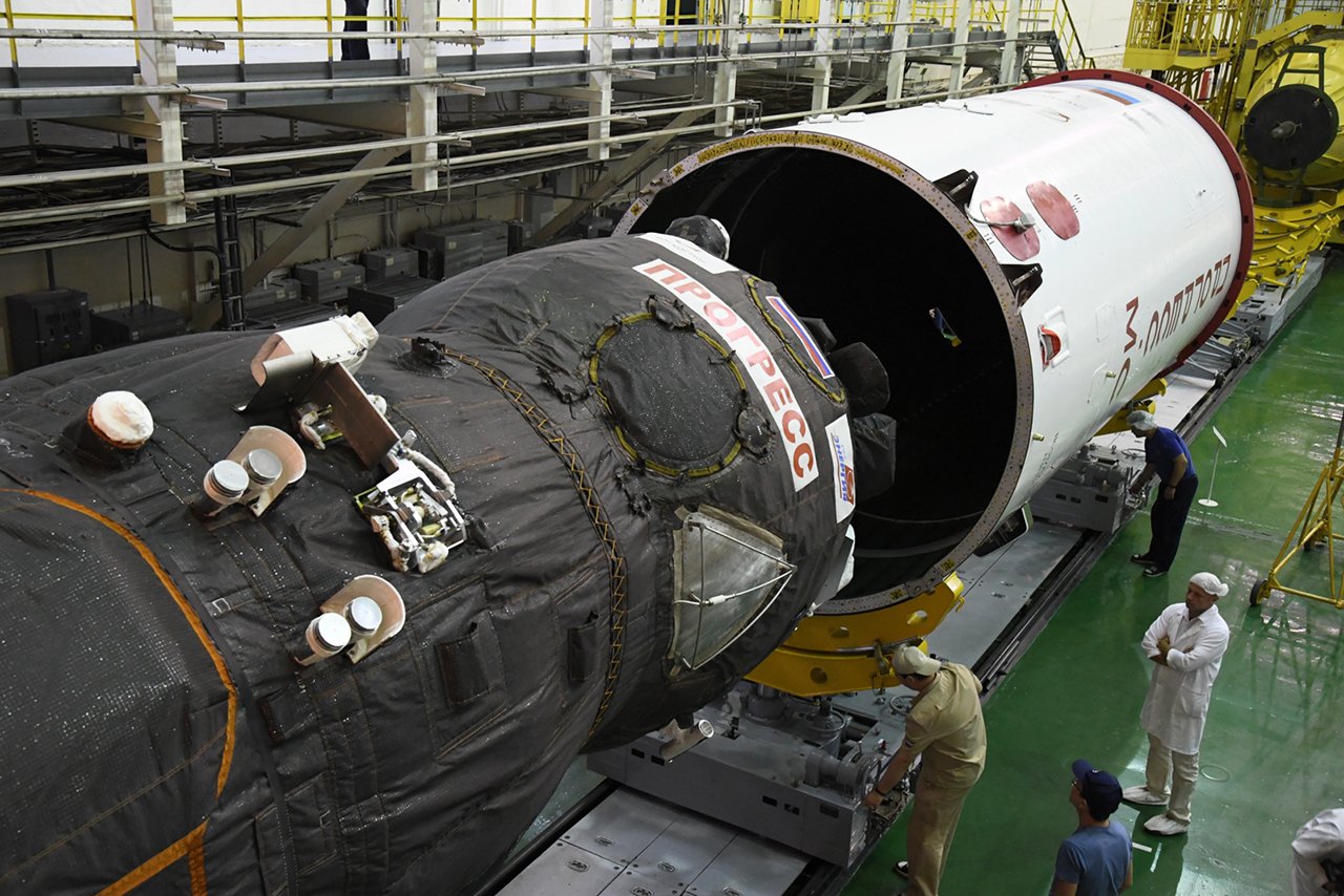

ŽIVĚ A ČESKY: Progress poletí po rychlé dráze
Zásobovací lety na Mezinárodní kosmickou  stanici mohou někomu připadat nudné a jednotvárné. Argument „vždyť je to pořád stejné“ však můžeme velmi snadno vyvrátit. Prakticky každý start je v něčem výjimečný, zajímavý a neobvyklý. Vezměte si třeba takovou ruskou loď Progress MS-12 – na první pohled obyčejný Progress, který poletí k ISS se zásobami po superrychlém profilu. Ale stačí si uvědomit, že tato loď povede více než 1200 kilogramů suchého nákladu, přičemž kompletní náklad (i s tekutinami) váží skoro tři tuny. A to už si zaslouží nějakou pozornost. Pokud si nechcete nechat ujít tento start, který přijde zítra ve 14:10 SELČ, máme pro Vás připraven komentovaný přenos.
Náš přenos spustíme zhruba 15 minut před startem, tedy okolo 13:50 SELČ. Pokud máte zájem zapojit se do chatu, nebo Vám nefunguje přehrávání ve vloženém okně, klikněte sem a dostanete se na stránku přenosu na Mall.TV. Ve vloženém okně naleznete i záznam vysílání, který by měl být k dispozici zhruba dvě hodiny po ukončení přenosu, děkujeme za pochopení.
