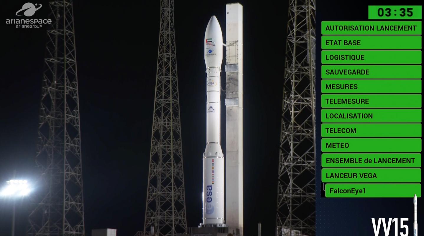

Ve 3:51 SELČ odstartovala z jihoamerického kosmodromu v Kourou nejlehčí raketa Vega. Čtyřstupňový nosič vážící 137 tun vynášel družici FalconEye1, kterou pro Spojené Arabské Emiráty postavily firmy Airbus Defence and Space a Thales Alenia Space. Let probíhal podle plánu až do chvíle, kdy první stupeň dohořel a mělo dojít k zapálení druhého. Zhruba dvě minuty po startu se první stupeň bez problémů oddělil, ale zatím neupřesněná závada zřejmě potkala stupeň druhý. Výsledkem byla ztráta nosiče, o které jsme Vás ještě v noci informovali v krátké zprávě. Připomeňme, že Vega dnes startovala na svou již 15. misi a dosud ani jednou neselhala.
Na výše přiloženém videu vidíme záznam startu. Všimněte si, že záběry ukazují, jak první stupeň pomalu pohasíná, ale na místě stupně druhého není vidět vůbec nic. Podle těchto záběrů se zdá, že nedošlo k žádné explozi nebo něčemu podobně nápadnému – takovou událost bychom na videu nepřehlédli. Spíše to vypadá, že se druhý stupeň Z23 vůbec nezapálil.
