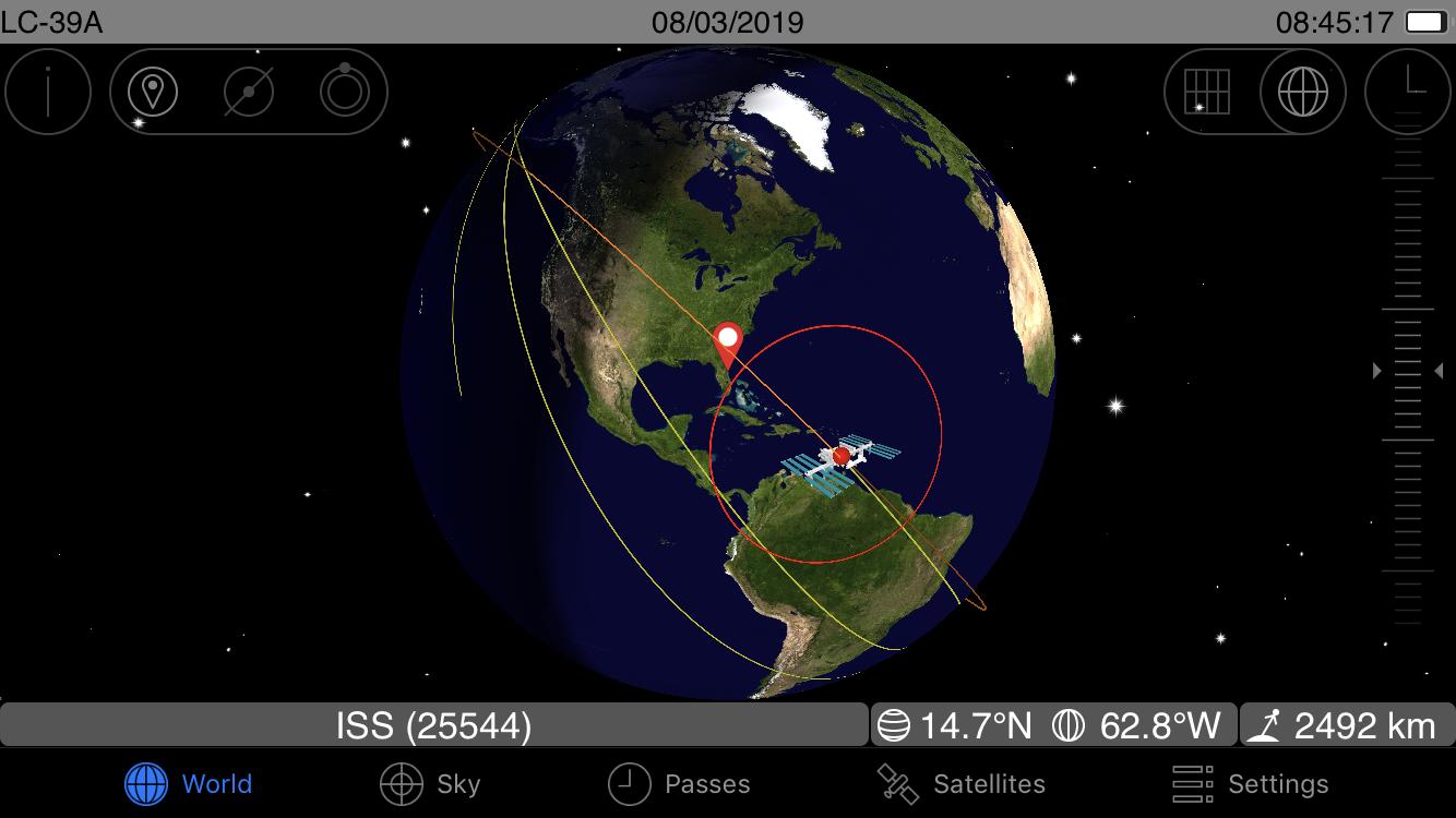

Oranžově je vyznačena dráha návratu lodi Crew Dragon z mise DM-1.

Obrázek se nějak nevložil…
http://umsle.peklo.biz/img/1552030779.jpg
