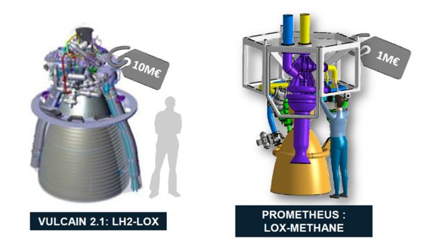

Prometheus není motor, který by měl být nasazen na nějakou raketu. Jeho úkolem je ověřit technologie a vyšlapat cestu k jiným motorům, které by mohly být na evropských raketách použity kolem roku 2030. Inovativní výrobní technologie a procesy otestované v rámci tohoto demonstračního ověřovacího programu by se mohly použít u budoucích vylepšení pohonných systémů rakety Ariane 6.
Samotný proces posouzení (či přezkoumání) definovaných parametrů (Definition Review) probíhal od 30. listopadu loňského roku do 1. února 2019. Specialisté jej prováděli na dvou místech, která patří firmě ArianeGroup – ve francouzském Vernon a německém Ottobrunnu. Posuzovacího procesu se zúčastnili experti jak z ArianeGroup, tak i z Evropské kosmické agentury, nebo z agentur CNES a DLR.
„Tento důležitý milník programu Prometheus ukazuje, že týmy z ArianeGroup a jejích partnerů byly schopny vytvořit inovativní design za extrémně krátkou dobu – sotva rok od podpisu dohody s ESA. Tento úspěch skvěle ukazuje efektivnost nových výrobních metod, které jsme zapracovali ve spolupráci s našimi partnery,“ říká André-Hubert Roussel, ředitel firmy ArianeGroup a dodává: „Jde o velmi důležitý krok i z hlediska toho, že přichází necelý rok před Space19+, konferencí ministrů členských zemí ESA. Povzbudilo nás to, abychom byli více odhodlaní z hlediska technologického vývoje, organizace a výrobních metod. Naším cílem je, aby evropské rakety byly stále konkurenceschopné, aby mohly plnit mise pro naše vládní i komerční zákazníky. Děkuji všem týmům za tento podstatný úspěch, který povzbudí evropský kosmický průmysl, aby se stále posouval výš.“
Návrh motoru Prometheus z roku 2017

Nechápu jak motor s otevřeným spalovacím cyklem a tlakem v komoře 110 bar může mít impuls 360 s, když Raptor s Full-flow staged spalováním a tlakem 270 bar (plánovaných 300 bar) má plánovaných 330 s u moře a 360 ve vakuu. Tady něco musí být špatně…

Protože ho samozřejmě taky uvádějí pro vakuum? Co vám vyšší tlak poskytne především je menší *pokles* tahu na hladině moře, který už raději neuvádějí. (Pro potřeby SpaceX také ještě plošnou hustotu tahu pro velký čistě kapalinový prvnín stupeň.)

Teoreticky je to možné – snížením tlaku ve spalovací komoře ze 250 barů na 110 se sníží specifický impulz cca o 5%. Pokud se ale ve spalovací komoře zvýší teplota o 300°K tak se zase ten impulz vrátí na původní hodnotu. Odpovídá to i vlastnostem materiálů – ty mají při vyšších teplotách nižší pevnost a opačně. Pak je to vše vlastně konstrukční kompromis.
Jinak je to nutno brát jako o demonstrátor, ne prototyp, skutečnost bude jiná.

„Podstatné je, že tyto nové motory by měly stát jen desetinu toho, na kolik dnes přijde současný motor Vulcain 2, který dnes pohání centrální stupeň rakety Ariane 5.“
Tak snad to klapne. Diky za clanek 🙂
ldx
ldx
7 let před
Odpověď  jregent
Až na to, že těch motorů tam bude muset být podstatně více, tah 1000kN je nic. Asi tak jako těch 9 kousků u Falconu. :)))
Takže hlavní pokrok je asi ten přechod na metan a vzhledem k tomu, že třeba u Amazonu na tom dělají už tuším 10 roku a stejně jako SpaceX mají už finální funkční zařízení, tak myslím žádná velká sláva.
