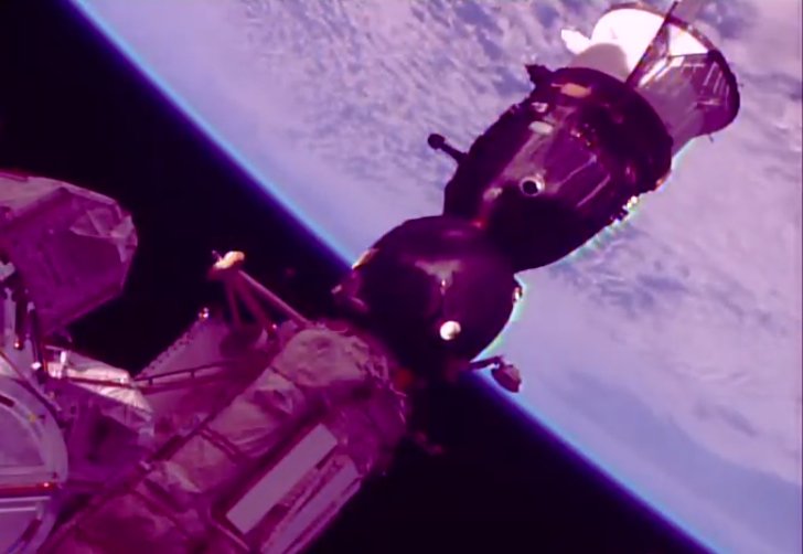

SLEDUJEME: Loď Sojuz u ISS má zřejmě proraženou stěnu
Mezinárodní vesmírná stanice momentálně čelí významné komplikaci. Senzory dnes zaznamenaly pokles tlaku vzduchu. Posádka začala po probuzení pátrat po zdroji úniku a během pár minut se ukázalo, že nejde jen o planý poplach. I díky vizuální kontrole se v orbitální sekci ruské lodi Sojuz MS-09 podařilo na vnější stěně Sojuzu detekovat minimálně dvě díry blíže nespecifikované velikosti. Prvotní odhady spekulují o nárazu cizího tělesa. V tomto článku najdete psaný online přenos, který bude sledovat aktuální informace spojené s touto mimořádnou situací.

Docela neobvyklá událost. Uvidíme.

Tomu říkám aktuální reportáž!Jen ať to dopadne dobře!Asi bylo otázkou času,kdy se něco podobného stane,zatím to vypadá ralativně dobře,orbitální úsek se stejně odhodí,hlavně aby nebyly poškozeny ještě jiné části.Poškození návratové kabiny by bylo fatální,museli by vymyslet záchrannou akci,náhradní Sojuz nahoru bez posádky!

Tak mě napadlo, jestli Rusové jsou vůbec schopni vynést Sojuz, byť nepilotovaný, v řádu dní, pokud by na zadokovaném Sojuzu došlo k něčemu horšímu, třeba k tomu průrazu návratové sekce.

Také by mě zajímalo jaké maji pro takové případy poškození záchranné lodi řešení. Nějaký nouzový plán musejí mít.

Vypuštění nepilotovaného Sojuzu Rusové plánovali na příští rok. Je ovšem otázka, jak by to ovlivnil Vámi popsaný problém.

Tak ten orbitální modul k návratu nepotřebují. A na ty malé díry snad nějaké lepení mají.

No tak ona je poměrně rozsáhlá analýza možných zásahů ISS od smetí a mikrometeoritů a někde jsem viděl i poměrně pěkný obrázek.

Podle mě by měla následovat také obhlídka vně pomocí EVA,protože může být poškozen třeba servisní modul,nemusí to být vidět zevnitř,a při návratu to může zpusobit havárii.Taky si myslím,že budou následovat kontroly Sojuzu,prověrky všech přístrojů potřebných k návratu.A na listopad myslím je v plánu start S10,tak v nejhorším mohou urychlit a poslat bez posádky nahoru jako záchrannou loď

Ne, je to zásah mikrometeoritem.

Šest milimetrů je už slušný kus kosmického smetí, žádný prach. 🙂
Úlomky většinou létají v mnohem větších rozestupech než jsou desítky metrů.

Při výstupech do volného prostoru z lodí typu Sojuz sloužila orbitální část jako přechodová komora. Jinak by se ven nedostali, neb přistávací část nešla dehermetizovat aniž by to zničilo elektroniku chlazenou vzduchem. Při přistávání se stejně orbitální část odhazuje a vnitřní prostor nemusí být natlakován neb spojovací tunel je stejně po celou dobu přistávání uzavřen. Pokud vše ostatní funguje, mělo by být přistání bez problému.

„Podle aktuálních měření klesá tlak každou hodinu o 0,6 milimetru rtuťového sloupce, což je ekvivalent 80 pascalů.“ To je hrubým výpočtem asi 0.7 metru krychlového za hodinu při tlaku 1 atm.

Otvory jsou v orbitálním úseku, který je od návratového s astronauty hermeticky oddělen. V době průchodu atmosférou je navíc odhozený.

Zbytečné obavy pane Roman89. Oni nebudou sedět v orbitálním modulu, když půjdou dolů. Ten už v té době bude hořet v atmosféře is tou dírou, zalepenou žvýkačkou.

Odpověď  BlackSheepOI2
Tohle se mi zdá jen jako ilustrační obrázek. Fotka ještě žádná zveřejněná nebyla.
hotovson
hotovson
8 let před
to je zcela jiste ilustracni obrazek, je velmi nepravdepodobne, ze by na ISS meli mobilni elektronovy mikroskop a by s nim schopni vyfotit diru ve stene…
Vít Výmola
Vít Výmola
8 let před
Obrázek se dnes objevil i vpravo mezi novinkami. Je to matoucí, to nemůže být skutečný záběr. Jde evidentně o snímek z elektronového mikroskopu.
8 let před
Odpověď  Vít Výmola
Chyba byla opravena a za omyl se kolega omlouvá.
