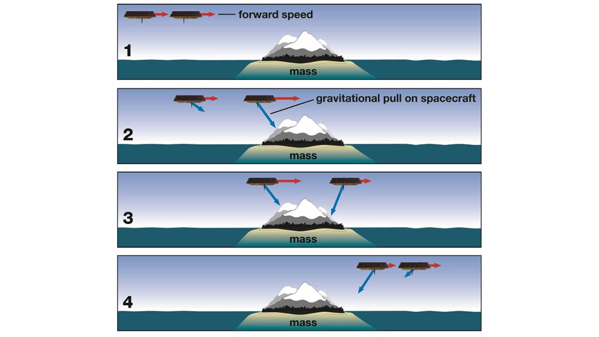

Princip fungování systému GRACE-FO.
Zdroj: http://www.clarksvilleonline.com/
Družice GRACE-FO krouží po polární oběžné dráze, takže se během své několikaleté mise nad každé místo několikrát vrátí. Z jejich dat bude možné každý měsíc sledovat, jak konkrétně se gravitační pole mění. Přístroje jsou tak citlivé, že dokáží zaznamenat i gravitační vliv způsobený zvýšením vodní hladiny o 1 centimetr na ploše o průměru 320 kilometrů. Tyto sondy tak mohou nepřímo pomocí s výzkumem změny klimatu včetně změn, které probíhají v opravdu velkém měřítku jako je třeba tání ledovců. Data najdou využití i při studiu sucha, nebo zemětřesení. Díky údajům bude možné sledovat, jak se mění nasycenost zásobníků podzemní vody. Družice tak budou mít velký vliv i na zlepšení života běžných lidí.
