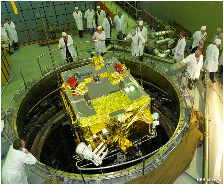

Družice Angosat
Družice Angosat
Zdroj: http://www.russianspaceweb.com
Nákladem měla být komunikační družice Angosat, která měla podle dřívějších plánů startovat na raketě Zenit z mořského kosmodromu Sea Launch. Jak horní stupeň Block DM-03, tak i Angosat postavila společnost RKK Eněrgija v městě Koroljov u Moskvy. Ovšem i tento plán později padl kvůli zpožděním ve výrobním závodě v Omsku. Družice Angosat se tak přesunula zpět na Zenit, který by měl startovat 7. prosince letošního roku z kosmodromu Bajkonur.
