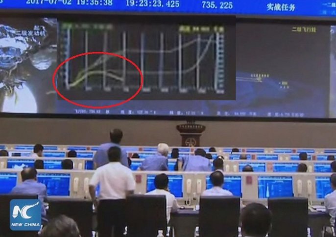

Ačkoliv čínská média krátce po startu rakety Dlouhý pochod 5 oznámila, že mise byla úspěšná, nebylo to tak. Aktuální informace říkají, že start nebyl úspěšný. Dosavadní analýza dat ukazuje, první problémy se objevily ve 347. sekundě letu. tehdy se u motorové části centrálního stupně objevil výtrysk plynů. O dvě sekundy později přestal pracovat jeden z motorů YF-77 a řídící počítač chtěl vykompenzovat ztrátu tahu prodlouženým hořením druhého motoru. Ten ale nestačil a sestava začala ztrácet výšku. Centrální stupeň nebyl odhozen ve 466. sekundě letu ale až o 109 sekund později.
Snímek z přímého přenosu zachycuje moment, kdy se trajektorie začala odchylovat od plánovaného průběhu.
Druhý stupeň už to měl marné – měl hořet 4 minuty a 48 sekund, ale ve skutečnosti to byly jen tři minuty a 15 sekund. Sestup rakety tak pokračoval a ve výšce zhruba 75 kilometrů se rozpadla. Vynášený náklad – experimentální družice Shijian-18, která měla zkoušet nový vysokorychlostní přenos dat – byla ztracena. Nejpravděpodobnější příčinou selhání motoru YF-77 se zatím jeví chyba na turbočerpadle.
Aktuální selhání nejsilnější čínské rakety je poměrně velký problém. Nejde teď jen o vynášený náklad Shijian-18, ale i o budoucí projekty. Vždyť už v listopadu letošního roku měla tato raketa vynášet k Měsíci ostře sledovanou misi Chang’e-5, která má za úkol přistát na Měsíci, odebrat z něj vzorky a dopravit je na Zemi.
Zatím není jasné, jak dlouhé bude vyšetřování dnešního neúspěšného startu, ale je potřeba počítat s tím, že může dojít k odkladu lunární mise. Na této raketě má navíc v roce 2019 startovat modul Tianhe – základ modulární čínské stanice. Je tedy bezpodmínečně nutné, aby tento nosič fungoval bez problémů. Už loňská premiéra této rakety nebyla bez komplikací – druhý stupeň se tehdy vypnul o 11 sekund dříve a horní stupeň musel dohánět ztrátu.
