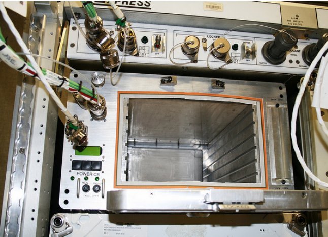

Uvnitř každého modulu se bude ukrývat nejmodernější dostupný systém podpory života, špičkové systémy hospodaření s teplem, komunikační, navigační, požárně-bezpečnostní a s energií hospodařící systémy. Posádka zde najde oddělené spací oblasti, přičemž vyloučeno není využití nafukovacích prvků, které by ušetřily vnitřní prostor.
Lednička na ISS je víceúčelová - poslouží i jako inkubátor, nebo mrazák.
Lednička na ISS je víceúčelová – poslouží i jako inkubátor, nebo mrazák.
