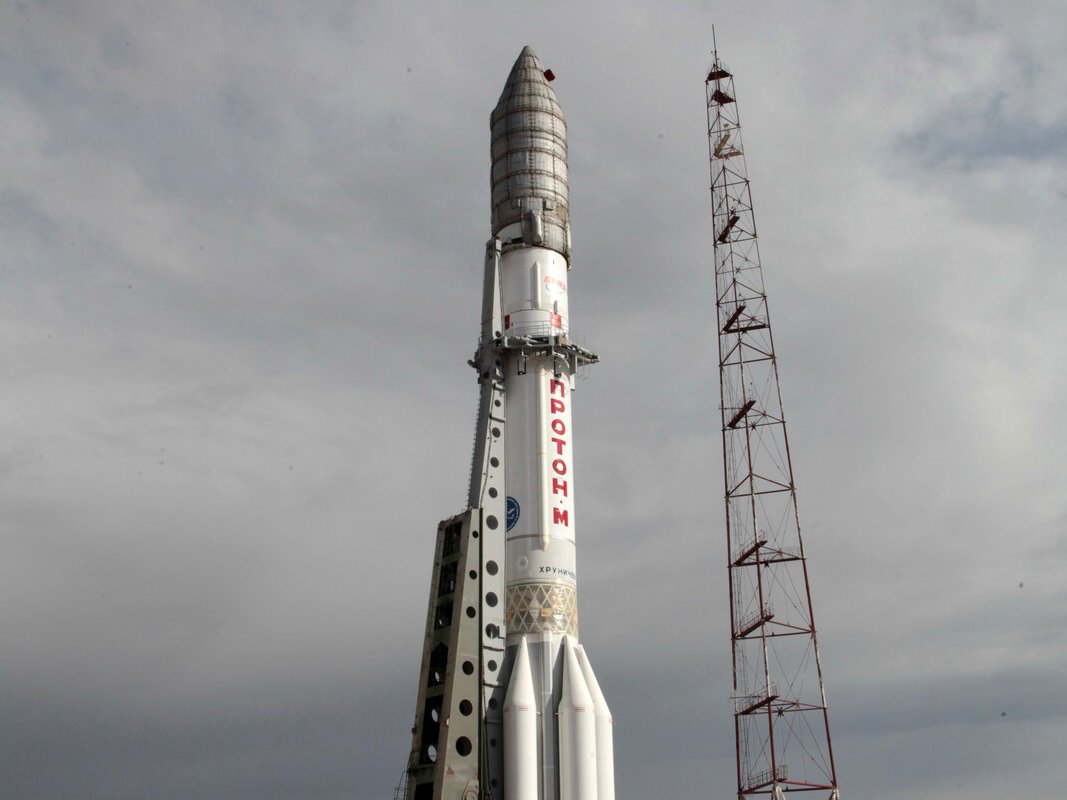

Ve včerejších ranních hodinách odstartovala z kosmodromu Bajkonur nosná raketa Proton-M, která vynášela telekomunikační satelit Intelsat 31. Ten měl startovní hmotnost celých 6450 kilogramů a navíc mířil na supersynchronní přechodovou dráhu, která vyžaduje více energie, než dráha přechodová ke geostacionární. I proto byla tato raketa prvním zástupcem nové vylepšené řady raket Proton-M, zvané Phase IV. Vylepšení spočívá hlavně v použití moderních lehkých kompozitních materiálů a hliníkových slitin, čímž se dosáhlo dalšího zvýšení nosnosti. Start samotný musel být odložen o 24 hodin, kvůli závadě na pozemním zařízení startovní rampy. Ve čtvrtek ráno už bylo všechno připraveno a raketa mohla odstartovat. Let ale nebyl úplně hladký, anomálie způsobila předčasné vypnutí motoru na druhém stupni. Deficit naštěstí dohnal horní stupeň Briz-M a dokázal umístit satelit na správnou oběžnou dráhu.
První stupeň rakety Proton-M
První stupeň rakety Proton-M.
Zdroj: http://www.khrunichev.ru/
Raketa Proton-M se skládá ze tří stupňů, navíc při misích směřujících na vyšší oběžné dráhy je ještě přidán horní stupeň Briz-M. Všechny raketové stupně používají jako palivo hypergolickou směs nesymetrického dimetylhydrazinu a dimeru oxidu dusičitého. První stupeň pohání šest motorů RD-275M. Konstrukce nádrží prvního stupně je atypická, okysličovadlo je ve společné centrální části, ale palivo je rozmístěno do šesti bočních nádrží, které svým vzhledem mohou připomínat pomocné bloky na tuhá paliva. Druhý stupeň pak pohání celkem čtyři motory, tři RD-0210 a jeden RD-0211, který je RD-0210 velmi podobný, jen navíc obsahuje výměník, který poskytuje stlačený plyn pro udržení správného tlaku v palivových nádržích. Třetí stupeň používá motor RD-0213, který je podobný motoru RD-0210, s tím rozdílem, že RD-0213 nedokáže naklánět svojí trysku pro řízení směru letu. Proto je na třetím stupni přítomen ještě malý motor RD-214 se čtyřmi tryskami, který slouží primárně pro řízení. Druhý i třetí stupeň používají takzvanou metodu „hot staging“, což znamená, že se motory zapalují, ještě když je stupeň spojen s předchozím, stále pracujícím stupněm.
