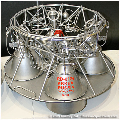

Motor RD-0124
Motor RD-0124.

Motor třetího stupně u Sojuzu 2.1B vypadá se svými čtyřmi tryskami na první pohled velice podobně jako osvědčený RD-0110, který se v této raketové rodině používá už více než 55 let a má za sebou přes 1000 letů. Sojuz 2.1B ale používá motor RD-0124, který sdílí s drobnými modifikacemi s horním stupněm nové rakety Angara. RD-0124 přináší oproti RD-0110 několik inovací. Mezi hlavní patří uzavřený pracovní cyklus, který přináší značné zlepšení účinnosti. RD-0124 má také možnost naklápět svoje trysky, oproti RD-0110 s pevnými tryskami a menšími motory pro řízení.
RD-0124 si odbyl svojí premiéru v roce 2004 a od té doby se vydal do vesmíru více než třicetkrát. Je také obviňován za jeden neúspěšný start, v roce 2011 selhala raketa Sojuz 2.1B při vynášení armádního komunikačního satelitu Merdian 5. Při posledním startu s družicí Glonass-M se stupeň zatím z neznámých důvodů vypnul předčasně. Přesný čas vypnutí také nebyl zveřejněn, ale nemohlo to být více než několik sekund, jinak by čtvrtý stupeň nezvládl tuto chybu korigovat.
