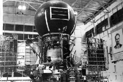

Veněra 8 a Kosmos 482
Veněra 8. NPO Lavočkin
