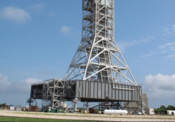

Pozemní vybavení:
Zatímco SLS už má svoje důkladné hodnocení CDR již za sebou (viz náš článek), pozemní střediska označovaná jako GSDO zatím prochází svým samostatným CDR, které má být hotové letos v prosinci. Na Kennedyho středisku byly zatím během letošního podzimu dokončeny strukturální úpravy mobilní odpalovací plošiny. V dubnu 2016 má být dokončena komplexní a složitě popsatelná aktualizace systému SCCS (Spaceport Command and Control System) na verzi 3.0. Tento systém se stará o řízení, komunikaci i řešení krizových situací. S verzí 4.0 se počítá na březen 2017. Do té doby budou hotové všechny plánované úpravy haly VAB, kde mají práce ustat v prosinci 2016. V lednu 2017 by měla být na věž mobilní odpalovací plošiny připojena sklopná obslužná ramena.

V dubnu 2017 pak bude VAB i zmíněná ramena čekat série zkoušek, která by mohla skončit v květnu 2017. V dubnu 2017 by měly být dokončeny i úpravy startovní rampy 39B, kde dochází k modifikacím kanálu pro odvod plamenů. Zkoušky, kontroly a důkladná měření modernizované rampy skončí na přelomu září a října 2017.
Definitivní připravenost rampy by měla být potvrzena v lednu 2018 a řídící středisko Mission Control Center na Johnson Space Center dostane finální zelenou po úpravách v únoru 2018.
