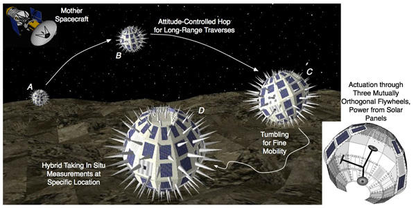

Pro kamenné planety a měsíce s poměrně velkou gravitací se skvěle hodí k cestám po povrchu vozítka s koly. Ostatně rovery jako Curiosity a Opportunity na Marsu nebo Lunochod a Yutu na Měsíci to jasně potvrdily. Ale co na malých tělesech jako jsou komety či asteroidy? Tam je gravitace tak nízká, že i sonda o hmotnosti 100 kg váží na povrchu takového tělesa jako list papíru na Zemi. Zdá se, že JPL, Stanfordská univerzita a MIT si ví rady.
Pro malá tělesa s nízkou gravitací vymysleli společně koncept Hedgehog – Ježek. Jeho aktuální verze na úvodním obrázku už sice ono zvířátko s bodlinami tolik nepřipomíná, ale když si prohlédnete některé návrhy nebo jednu z prvních realizovaných verzí, tak uznáte, že tvůrci nemohli vybrat příhodnější název.

Hedgehog skutečně postrádá kola a přesto se pohybuje. Jeho pohyb spočívá v otáčení a skocích, které zajišťují tři setrvačníky. Jejich motorky umožňují prudké roztočení a změny otáček, stejně tak brzdy dokáží setrvačníky prakticky okamžitě zastavit. Díky tomu se robot dokáže otáčet na místě, pomalu se skutálet nebo se naopak prudce vymrštit požadovaným směrem. Základním konceptem je krychle s hroty, které chrání robota při styku s terénem. Je výhodné umístit do hrotů například teplotní čidla.

V současné době vědci pracují na zvýšení autonomie „Ježka“, které by mu umožnilo fungovat v podobném režimu jako vozítka na povrchu Marsu. Po odeslání pokynů ze Země přes retranslační mateřskou sondu by robot pracoval a pohyboval se po povrchu sám a odesílal by vědecká data a telemetrii. Mateřská sonda by zjišťovala jeho polohu a pomáhala mu s navigací.
Nemuselo by zůstat u jednoho exempláře pro jednu misi. Mateřská sonda by hedgehogy mohla doslova posít jedno nebo několik těles a při průletech pak s nimi komunikovat. Cena mise by se na poměry NASA pohybovala poměrně nízko. Jeden z projektů jménem Phobos Surveyor, jehož cílem je, jak už název napovídá, větší z martských měsíců, se snaží o zařazení do nízkonákladové třídy Discovery, kde je finanční strop 250 miliónů dolarů.
