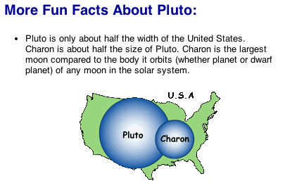

6) Proč sonda jen proletí kolem a nevstoupí na oběžnou dráhu? Nebylo by to pro vědce přínosnější?
Vědecky přínosnější by to jistě bylo. Sonda na oběžné dráze má čas důkladně zmapovat všechny povrchové útvary, naopak při průletu je potřeba stihnout všechna měření během velmi krátké doby. Jenže New Horizons nemá dostatečné množství paliva na to, aby upravila svou oběžnou dráhu natolik, aby vstoupila na oběžnou dráhu Pluta. Je potřeba si uvědomit, že sonda letí vůči Plutu rychlostí téměř 14 km/s. Pro zabrždění by bylo potřeba extrémní množství paliva, nebo (v budoucnu) výkonné iontové motory. Ani jedno ale New Horizons nemá.
Velikost Pluta a Charonu oproti Spojeným státům
I tak se ale máme na co těšit – maximální přiblížení bude na vzdálenost cca. 12 000 kilometrů. Pokud by v této vzdálenosti sonda prolétla kolem Země, daly by se na snímcích rozeznat jednotlivé domy. Na přiložené infografice můžete vidět, jak je Pluto mrňavé. Ve výsledku se tak i z běžného průletu dozvíme mnoho zajímavých informací.
