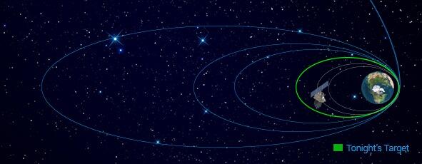

Tomu, co předcházelo vypuštění sondy, jste se mohli dočíst v našem starším článku. Jelikož použitý nosič PSLV nebyl konstruován na vypouštění nákladů na meziplanetární dráhy, musela ruku k dílu přiložit i sama sonda. Po oddělení od horního stupně nosné rakety se usadila na protáhlé oběžné dráze s perigeem (nejbližší bod dráhy k Zemi) ve výšce 247 km a apogeum (nejvyšší bod dráhy) 23 566 km vysoko. Sérií několika zážehů v perigeu se mělo apogeum postupně „vytahovat“ nahoru, až by se elipsa změnila v parabolu – sonda by opustila gravitační pole Země a zamířila k Marsu.
Zpočátku šlo všechno jako po másle. První zážeh začal 6. listopadu ve 20:47 SEČ a trval tři minuty. Apogeum se zvýšilo na 28 826 km a sonda měla před sebou ještě pět zážehů. Druhý přišel sedmého listopadu a trval 582 sekund. To už apogeum vyskočilo na celých 40 183 km. Třetí zážeh následoval 8. listopadu ve 21:40 SEČ. Motor hořel 707 sekund a apogeum zvýšil na 71 623 km.
Grafika zobrazující jednotlivé elipsy - situace před druhým zážehem
Grafika zobrazující jednotlivé elipsy – situace před druhým zážehem
zdroj: https://pbs.twimg.com
Až doposud šlo všechno podle plánu – délky zážehů se postupně prodlužovaly a inženýři navíc postupně zapojovali další a další systémy, především ty, které budou nutné pro zážeh na oběžnou dráhu Marsu. 10. listopadu ve 21:36 SEČ měl začít čtvrtý zážeh, který měl vytáhnout apogeum nad hranici 100 000 kilometrů. Motor ovšem hořel jen třetinu plánované doby a pak se vypnul. Družice zvýšila své apogeum jen o 7 000 kilometrů. Indové okamžitě začali řešit, kde by mohl být problém.
Grafika ukazující jednotlivé zážehy - je zde velmi dobře vidět čtvrtý, nedokončený zážeh.
Grafika ukazující jednotlivé zážehy – je zde velmi dobře vidět čtvrtý, nedokončený zážeh.
Zdroj: https://scontent-a-vie.xx.fbcdn.net
Ukázalo se, že při tomto zážehu se poprvé testovalo souběžné zapojení dvou cívek v solenoidu, který elektrickou cestou ovládá přítok paliva do spalovací komory. Provedená měření ukázala, že se přívod paliva do motoru uzavřel. Agentura ISRO tedy rozhodla, že v dalších zážezích bude používat opět pouze jedinou cívku. Nikdo přitom nevěděl, zda se závada na solenoidu neodrazila i na jiných součástkách sondy.
12. listopadu se všechny pochyby rozplynuly. Přišel totiž reparát – pozemní týmy naplánovaly náhradní zážeh, který měl dohnat to, co se při minulém pokusu nestihlo. Všechno šlo naprosto bez problémů, manévr urychlil sondu o 124,9 m/s a vytáhl apogeum 118 642 kilometrů vysoko. Zdá se, že provedené úpravy pomohly a sonda je opět ve funkčním stavu. Pozitivní je, že zaměstnanci ISRO dokázali velmi rychle detekovat zdroj problémů a zajistit příslušnou opravu. Další měření ukázala, že chyba není ani v jednom okruhu cívek a je tak možné používat jak hlavní, tak i záložní cívku. Jen nesmí být zapojeny obě současně. Ukazuje se, že sonda Mangalyaan má hodně tuhý kořínek. Pokud si povede i v dalších manévrech tak, jako doposud, je docela dobře možné, že v elitním klubu zemí, které dostaly vlastními silami družici k Marsu, přivítáme nového člena. Pro Indii by to byl ohromný úspěch, který by byl navíc okořeněný tím, že by porazila Čínu.
