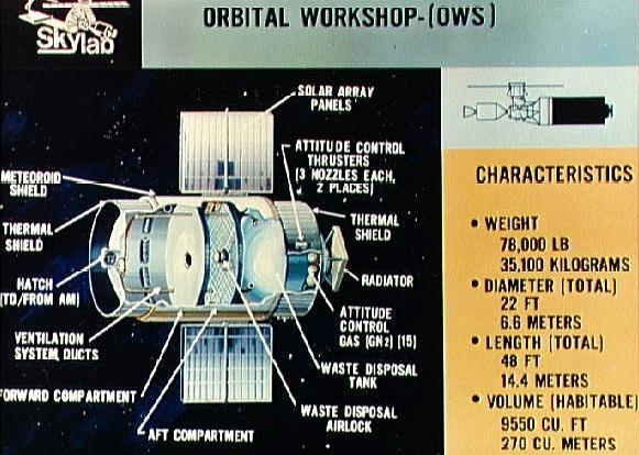

Stanica Skylab bola svojho času najväčším a najťažším telesom na obežnej dráhe vyrobeným človekom. Až po dvadsiatich rokoch ju predbehol ruský Mir. Skladala sa zo štyroch hlavných častí. Obytný priestor bol v treťom stupni S-IVB, ktorý bol zbavený motoru, paliva a bol prispôsobený tak, aby v ňom bolo astronautom čo najpríjemnejšie. Celkový objem tejto pracovnej časti bol až 338 metrov kubických. Konštruktéri jednu tretinu rozdelili mrežovou konštrukciou na niekoľko častí. Vzniklo tak viac podlaží, kde mohli prebiehať experimenty, bola tam tiež telocvičňa a súkromné izbičky posádky či pracovňa. V strede obytného priestoru mali astronauti obrovský priestor, dokonca väčší, než na ISS. Celkovo viac než šesť metrový priemer stanice dovoľoval poriadne sa vyblázniť. Nacvičovali sa tam aj EVA, organizovali sa preteky v behu po obvode Skylabu čím vznikla pre bežca na chvíľu vďaka odstredivej sile aj umelá gravitácia. Hlavne tam ale bolo miesto na vykonávanie lekárskych, fyzikálnych a iných experimentov. Vpredu boli uložené nádrže s 2 700 l vody, so vzduchom, chladničky a úložné priestory pre množstvo aparatúr. Odpadkov sa posádka zbavovala jednoducho. Časť stupňa S-IVB v ktorej bola nádrž na kvapalný kyslík bola prázdna a staré haraburdie, zvyšky jedla či vrecúška s fekáliami sa dávali tam. Slúžila ako odpadkový kôš. Aby nedochádzalo k hnilobným procesom, bolo v nádrži na kyslík vákuum a priehradové konštrukcie zase zamedzovali odpadkom voľne poletovať.

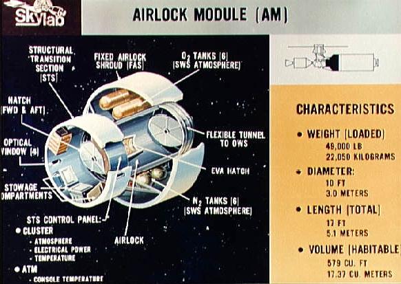

Ďalšou dôležitou časťou Skylabu a zároveň nervovým centrom bola prechodová komora AM. Tá bola dlhá 5,08 m a okrem iného slúžila aj na vychádzky do voľného priestoru. Bola vybavená hermetickým poklopom, a tak sa kvôli jednej EVA nemusela meniť atmosféra v celej stanici. Na AM bol napojený aj staničný ďalekohľad ATM. Ten sa mal po vynesení na obežnú dráhu otočiť o 90 stupňov, a preto bola prechodová komora vybavená sústavou vzpier. Tiež tam bol namontovaný pevný kryt, ktorý zaisťoval náväznosť komory na družicové laboratórium 33 cm hrubou vrstvou alumíniového machu. V časti spojenej s prechodovou sekciou boli najrôznejšie magnetofóny, kontajnery s filmovými kazetami a iné dôležité vedecké vybavenie.

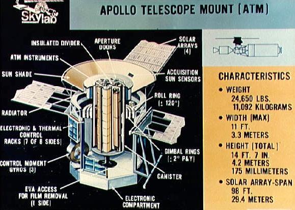

Jedným z hlavných dôvodov celého projektu bol hvezdársky ďalekohľad ATM Apollo Telescope Mount). ATM slúžil výhradne k astronomickým poz0rovaniam, prevažne Slnka, ale osvedčil sa aj pri skúmaní kométy. Pri štarte bol pochopiteľne sklopený a ukrytý na samom vrchu Saturnu V. Po vynesení na orbitu sa pootočil o 90 stupňov, aby sa mohli vysunúť solárne panely dodávajúce teleskopu elektrickú energiu.  Tento úkon bol sledovaný s určitými obavami, veď celé ATM vážilo cez 11 ton! Hlavná časť bola derivovaná od mesačného modulu z programu Apollo. Táto osemuholníková konštrukcia skrývala prístroje vrátane teleskopu. Na rozdiel od lunárneho modulu mal však ATM štyri solárne panely, ktoré sa  stali akousi dominantou stanice. Po otvorení poskytovali asi 50% energie, v skutočnosti to bolo nakoniec až 66%. Teleskop využíval na uloženie snímkov kazety. Fotografie z nich sa potom prácne vyvolávali. Celkovo všetky tri posádky stlačili spúšť 182 842 a obrovské množstvo materiálu doniesli na Zem. V tej dobe najsilnejší a najpresnejší ďalekohľad bol teda veľmi úspešný. Kvôli vloženiu či vybratiu kaziet sa musela konať EVA. Celkovo sa výmena uskutočnila až šesť krát.
Okrem týchto častí na stanici bola ešte hŕba iných kľúčových mechanizmov. O orientáciu v priestore sa starali mohutné zotrvačníky, prípadne trysky na stlačený dusík. Pôvodnou súčasťou Skylabu bol aj protimeteoritický štít či dva solárne panely umiestnené na bokoch obytnej sekcie. Jden sa po štarte poškodil. Tiež sa tam nachádzali prístroje označené EREP (Earth Resources Experiment Package), čiže aparatúry určené na sledovanie Zeme. Vesmírne stanice hrali pri pozorovaní našej planéty veľmi veľkú úlohu. Boli na nich totiž veľmi výkonné fotoaparáty, navyše ovládané priamo astronautom vo vnútri. Sústava EREP na Skylabe obsahovala tieto prístroje:

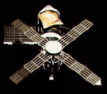

Vzhľadom na to, že Skylab bol prvou a jedinou americkou orbitálnou stanicou, nevyhli sa mu problémy. Po bezchybnom štarte nosnej rakety sa pozornosť riadiaceho strediska upriamila na ATM. Ten sa mal otočiť. Celá operácia nakoniec dopadla výborne a vyslal sa povel na otvorenie solárnych panelov. Najprv štyri na družicovom teleskope, a potom dva veľké nosníky na stenách Skylabu. Zatiaľ čo s ATM nebol ani v tomto smere žiadny problém, dvojica panelov na OS dodávala minimálne množstvo prúdu. Pravá časť sa dokonca nečinila vôbec. Všetci boli zmätení. Po vylúčení poruchy vodičov padol hlavný tieň podozrenia na protimeteoritický štít. Ten mal počas štartu tesne priliehať na stenu OS a po navedení na stabilnú orbitu sa od nej odlepiť. Pri prípadnom poškodení sa však mohlo stať, že by jeho časť so sebou strhla aj nosník so solárnymi panelmi. V tom prípade by Skylab nemal dosť energie na udržiavanie prostredia pre posádky, chod vlastných systémov a experimenty.
Po niekoľkých hodinách bol už vinník jasný. Pre začiatok sa o päť dní odložil prvý let ku stanici a začalo sa so zvažovaním všetkých možností. Pravý nosník so solárnymi panelmi bol pravdepodobne odtrhnutý. Ľavá strana by teoreticky mohla byť v poriadku. Keďže do Skylabu z nej prúdilo minimálne množstvo prúdu špecialisti nakoniec usúdili že sa solárne články „iba“ nerozvinuli. Začali sa teda plány na opravu. Obhliadnuť situáciu bolo možné až na mieste, preto sa nesalo konkretizovať. Problémy s dodávkou elektriny boli kritické. Avšak už onedlho sa ukázalo, že najprv bude potrebné vyriešiť o niečo pálčivejšiu otázku. Teplota vo vnútri družicového laboratória začala prudko rásť.
Prierez Skylabom. Na obrázku má oba solárne panely. V skutočnosti jeden z nich chýbal.
Zdroj: http://upload.wikimedia.org/
Kvôli absencii protimeteoritického štítu na steny obnaženej nádrže stupňa S-IVB dopadalo extrémne množstvo slnečného žiarenia. Materiál sa rozžhavil na 150 stupňov Celzia, a vo vnútri bolo okolo 48 stupňov. Hrozilo nebezpečenstvo zlyhania chladničiek, v ktorých sa nachádzalo jedlo. Tie boli projektované na najvyššiu teplotu 50 stupňov. Jednou z možností bolo zapnúť klimatizačné systémy na maximum, ale tým by sa zvýšil odber energie, ktorej nebolo nazvyš. Nakoniec sa inžinieri uchýlili k šialenému riešeniu. Otočili stanicu tak, aby na ňu dopadalo čo najmenej lúčov. Tým sa však samozrejme znížil aj príkon solárnych panelov. Pred prvou pilotovanou misiou teda bolo potrebné vyriešiť hneď dve otázky. Ako znížiť teplotu vo vnútri Skylabu a ako zvýšiť príkon el. energie. Odpoveď na problémy s teplotou prišla nečakane. Autor šikovného nápadu Jack A. Kinzler navrhol umiestniť na stenu kde bude najviac svietiť Slnko dáždnik z hliníkovej fólie. Prvý exemplár zariadenia doniesol do Maršalovho vesmírneho strediska v Houstone a kompetentným sa veľmi páčil. Jack pritom nebol na riešenie pálčivého problému privolaný. Pracoval z vlastnej iniciatívy a svoje zariadenie navrhol iba vďaka rozprávaniu technikov a opisu problému z televízie. Vytušil pritom všetky podmienky, ktoré musel splniť. Kompetentní nechceli, aby astronauti pri inštalácii išli na stenu stanice kde neboli žiadne úchytky a navyše z nej mohli trčať zvyšky štítu, ktoré by prederavili skafandre. NASA si okamžite objednala tri exempláre, ktoré potom podrobila náročným skúškam. Jeden z nich bol nakoniec uložený pod stredné kreslo v Apolle.
Raketa Saturn-IB sa nakoniec po desiatich dňoch od štartu Skylabu vzniesla a na obežnú dráhu dopravila posádku misie Skylab 2. Tá mala dva týždne na inštaláciu dáždnika a vytiahnutie zaseknutých solárnych panelov na ľavom nosníku. A prečo práve dva týždne? Približne toľko totiž vydržali dodávať elektrickú energiu palivové články Apolla. Palivo mali síce až na sedemnásť dní, ale nikto nechcel nič riskovať.
Po niekoľkých hodinách stíhania družicového laboratória ostrieľaný veliteľ Charles Conrad radostne vykríkol do Capcomu: „Na ňho, na ňho! Už ho vidím! Ideme na Skylab! Máme ho v slnečnom svetle priamo pred sebou vo vzdialenosti asi dva a pol míle.“ Ako prvý človek tak uvidel poškodenú americkú stanicu. Po niekoľkých hodinách zrovnávania rýchlosti nakoniec bolo jasné, prečo sa ľavý solárny panel neotvoril. Bránil mu v tom pásik kovu zo štítu. No náladu v lodi Apollo to zhoršiť nemohlo. Na prvý pohľad sa totiž zdalo, že opraviť chybu by bolo možné priamo z lode pri lete vo formácii. Zatiaľ sa však členovia posádky Skylab 2 posilňovali. Ich vesmírny koráb letel zavesený za MDA. Po oblečení skafandrov došla z riadiaceho strediska zlá správa. Astronauti nebudú schopní žiadnym z nástrojov pri lete vo formácii dosiahnuť na kovový pásik omotaný okolo nosníka so solárnymi panelmi. Jediná nádej teda spočívala vo vypáčení panelov. Dve hodiny sa traja chlapi mordovali, ale výsledky neboli žiadne. Nakoniec padlo rozhodnutie vstúpiť do stanice, namontovať dáždnik a zaseknutý nosník nechať na pokoji. Problémov však bolo evidentne málo, pretože pri dokovaní došlo ku zaseknutiu západiek. Tie sa neotvorili a spojenie teda nebolo možné. O hodinu sa  teda konala ďalšia neplánovaná EVA, pri ktorej astronauti skratovali určité elektrické obvody a primäli dokovacie zariadenie k poslušnosti. O ďalšiu polhodinu už boli všetci
