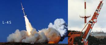

 Najúspešnejšie bolo spočiatku Japonsko so svojou zaujímavou a nekonvenčnou raketou Lambda. Bola to prakticky iba pokusná raketka, ktorá sa dodnes môže pýšiť titulom najľahšieho nosiča. Celý stroj totiž neváži viac než desať ton. Takú nízku hmotnosť získala vďaka zjednodušenému systému navigácie, ktorá sa nachádzala iba na poslednom, štvrtom stupni. Všetky motory spaľovali tuhé pohonné látky (TPL).
Prinajmenšom divný je už štart. Lambda totiž neštartovala vertikálne, ale bola už od začiatku naklonená. Kvôli tomu Japonci vyvinuli motory s dostatočným prebytkom ťahu. Prvý stupeň bol stabilizovaný aerodynamicky kormidlami a vyniesol raketu do výšky 17 km. Po odpojení sa zvyšné tri stupne uviedli do rotácie, čím sa zabezpečila gyroskopická stabilizácia. Druhý stupeň nakoniec vyhorel tiež a k slovu sa dostal tretí. Ten používal rovnaký spôsob stabilizácie. Až vo štvrtom stupni sa použil jednoduchý riadiaci systém, ktorý najprv zastavil rotáciu, naklonil raketu do takzvanej miestnej horizontály, čo je vypočítaný bod, v ktorom dôjde k aktivácii posledného stupňa a nakoniec sa raketa znovu roztočila, čím sa zaistila gyroskopická stabilizácia. Vo vypočítanom bode sa nakoniec riadiaci systém odhodil a štvrtý stupeň dodal družici prvú kozmickú rýchlosť.
Táto pokusná raketa slúžila hlavne na overenie technológie a dodnes je považovaná za najlacnejšiu raketu. Podľa vtedajšieho kurzu bola jej cena aj s družicou  iba 388 000 dolárov. Lambda štartoval päťkrát, pričom iba jej posledný štart bol úspešný. Vtedy sa do vesmíru dostala prvá japonská družica Ósumi, vážiaca 23 kg, na dráhu vo výške 328-5164 km. Stalo sa to 11. februára 1970.
Japonská raketa lambda krátko po štarte.
Japonská raketa lambda krátko po štarte. Zdroj obrázku: http://t0.gstatic.com/
