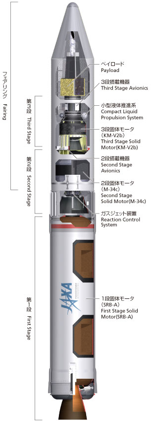

Řez raketou Epsilon
Řez raketou Epsilon
zdroj: www.jaxa.jp
První stupeň tvoří pomocný startovací blok SRB-A vypůjčený z rakety H-2A. Druhý a třetí stupeň je z původní rakety M-V. Ke třetímu stupni může být připojen kompaktní systém na kapalné pohonné látky, který umožní přesnější řízení při finálním navedení na oběžnou dráhu. Základní třístupňová varianta dokáže vynést na nízkou oběžnou dráhu (LEO) až 1200 kg, ovšem pouze na eliptickou dráhu maximálně 250×500 km nad zemí. Při použití třetího stupně s přídavným systémem na kapalná paliva je možné dostat náklad o hmotnosti 700 kg na kruhovou dráhu 500 km. Pokud budeme chtít družici umístit na SSO (sun-synchron orbit) do výšky 500 km, pak se musíme vejít do 450 kg.
Říkáte si, co je vlastně na této nové raketě tak inovativního? Všechny stupně jsou použity z již existujících raket. Pouze místo řešení původního čtvrtého stupně rakety M-V, je finálního umístění na oběžnou dráhu docíleno pomocí třetího stupně se speciálním přídavným systémem.
