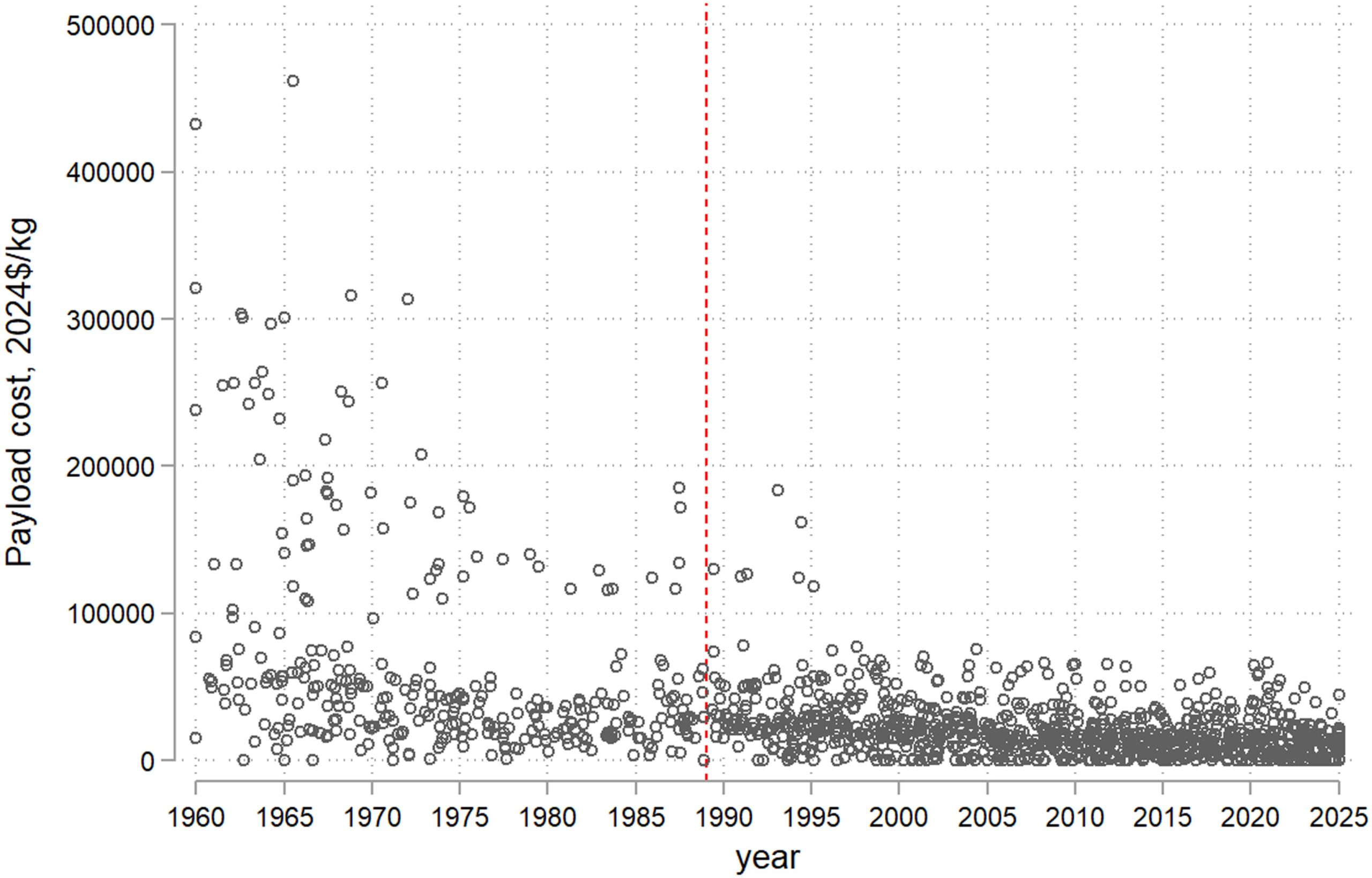

Cena za kilogram nákladu dopraveného na oběžnou dráhu. Každý kruh představuje jeden start. Ceny jsou vyjádřeny v amerických dolarech z roku 2024. Tečkovaná čára značí konec Studené války. Graf vynechává výstřelky (pět případů s cenami za kilogram přes 1 milion dolarů).
Zdroj: https://academic.oup.com/
Ačkoliv dřívější analýzy kosmických startů naznačovaly, že ceny těchto startů v průběhu času klesly, hlavním problémem těchto studií bylo, že „braly v úvahu pouze cenu rakety, ale ne to, kolik nákladu rakety vynesly během své služby,“ vysvětlil serveru Space.com spoluautor studie Francesco Nicoli, docent politické ekonomie na Politecnico University v italském Turíně. To znamenalo, že tyto studie nedokázaly přesně zmapovat průměrné náklady na dosažení oběžné dráhy. V nové studii výzkumníci vytvořili dosud největší datový soubor orbitálních startů, který obsahoval 4 405 startů z let 1960 až 2025. Bylo v něm více než 330 různých konfigurací raket provozovaných organizacemi z USA, Ruska, Číny, Indie, Evropy, Japonska, Austrálie, Brazílie, Izraele, Íránu, Jižní Koreje a Ukrajiny.
Výzkumníci po analýze dospěli k závěru, že průměrná cena za vynesení jednoho kilogramu na oběžnou dráhu v dolarech roku 2024 klesla z 87 023 dolarů v roce 1960 na 3 868 dolarů, což je pokles o 96 %. Výzkumníci poznamenali, že odvětví orbitálních startů se učilo snižovat náklady jedním z nejrychlejších temp, jaká kdy byla v jakémkoli odvětví zaznamenána. Experti vypočítali, že pokaždé, když se zdvojnásobilo celkové množství vyneseného nákladu, průměrná cena za vynesení jednoho kilogramu na oběžnou dráhu klesla o 21,2 %. Tato míra poklesu překonává i hodnotu zaznamenanou u fotovoltaických panelů, „tedy technologie, která je nyní často považována za měřítko snižování nákladů,“ vysvětlil serveru Space.com spoluautor studie Alessio Terzi, docent na University of Cambridge v Anglii.
Výzkumníci uvedli dvě hlavní příčiny tohoto propadu cen. „V první řadě je to konec studené války a posun k modelu označovanému jako New Space, tedy k využívání kosmického prostoru ke komerčním účelům. Zdá se, že právě tento posun urychlil tempo osvojování nových postupů. V éře studené války státy vypouštěly náklady národními nosiči bez ohledu na cenu,“ vysvětluje Terzi a pokračuje: „V druhé řadě naše data ukazují, že se tempo osvojování těchto postupů zrychlilo s nástupem raket Falcon 9 společnosti SpaceX a znovupoužitelnosti ve velkém měřítku.“ Za předpokladu, že tento trend bude pokračovat, výzkumníci odhadují, že by průměrná cena za vynesení jednoho kilogramu klesla v roce 2030 na 1 600 dolarů a v roce 2040 na 300 dolarů. „Do budoucna stále existuje značný prostor pro další snižování nákladů,“ uvedl Terzi. Dosavadní vývoj pochopitelně není zárukou budoucích výsledků. Podle výzkumníků existují nejméně tři faktory, které by mohly zpomalit pokles cen či jej dokonce zvrátit.

Proč počítají rok 1960 jako počáteční? Berou cenu za start z kontraktu na Atlas-Agena? Nebo Thor-Delta nebo co? Alternativy nebyly a co si firmy vyúčtovali s náklady na vývoj, to si NASA musela zaplatit. Asi by bylo vhodnější počítat až tak rok 1970, to už pomalu začínal reálný trh. K největšímu poklesu došlo při zavedení STS (dumpingové ceny) a pak reálný trh s raketami Delta a Ariane.
