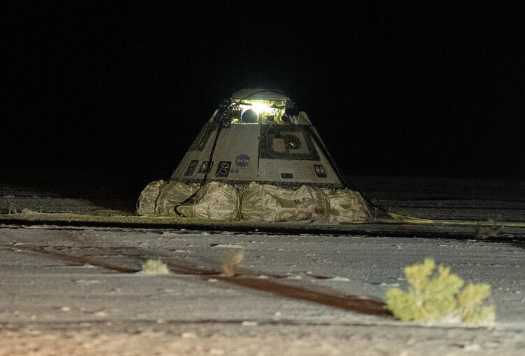

Návratová kabina lodi Starliner po přistání, které zakončilo misi k ISS.
