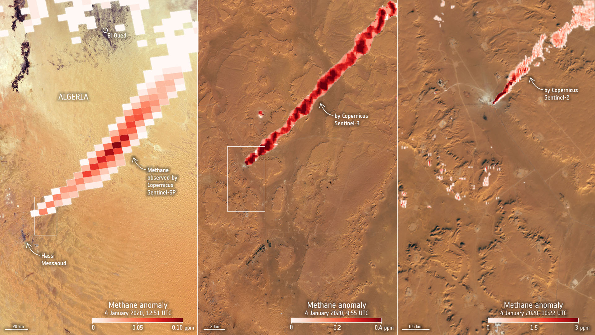

Pohled tří družic na stejný únik metanu.

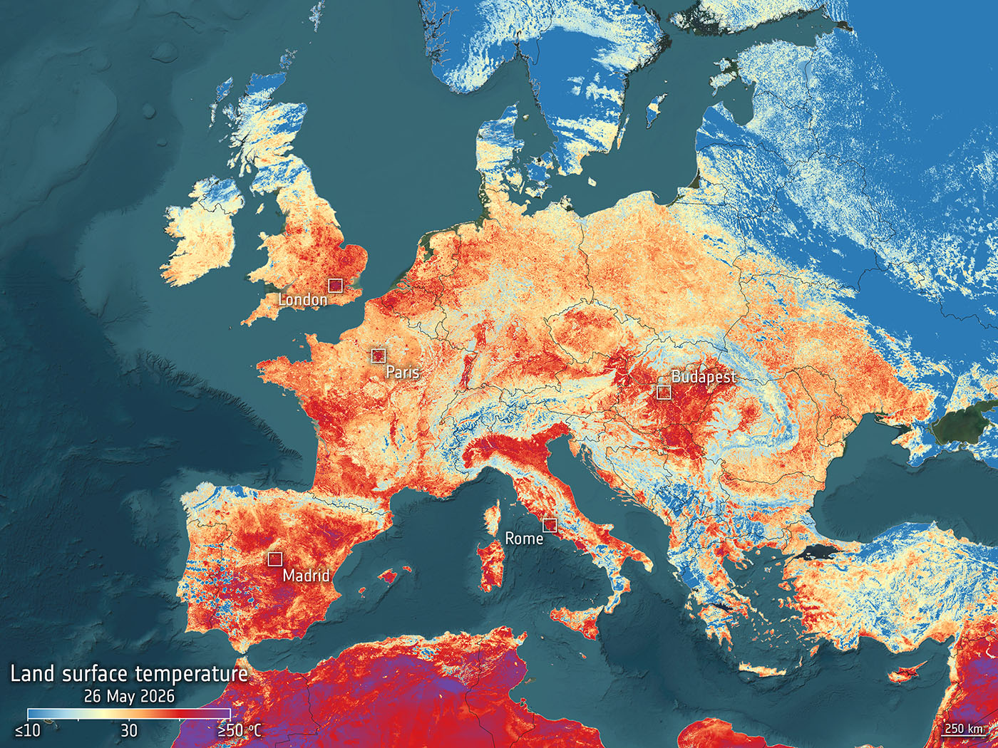

Evropa během letošní vlny veder pohledem družic Sentinel-3.

Družice Sentinel-3 poskytují každý den globální pokrytí. Jejich vícepásmové radiometry dokážou pozorovat s vysokým prostorovým rozlišením třeba koncentrace metanu, čímž doplňují data z dalších misí programu Copernicus, jako je Sentinel-5P či Sentinel-2. V roce 2023 se tato mise podílela svými daty na studiích největších zdrojů emisí metanu. Výzkumníci zjistili, že Sentinel-3 dokáže v závislosti na poloze a počasí každodenně detekovat i úniky metanu o intenzitě 10 tun za hodinu. Díky tomu má tato mise jedinečné možnosti při identifikaci a sledování takových úniků.

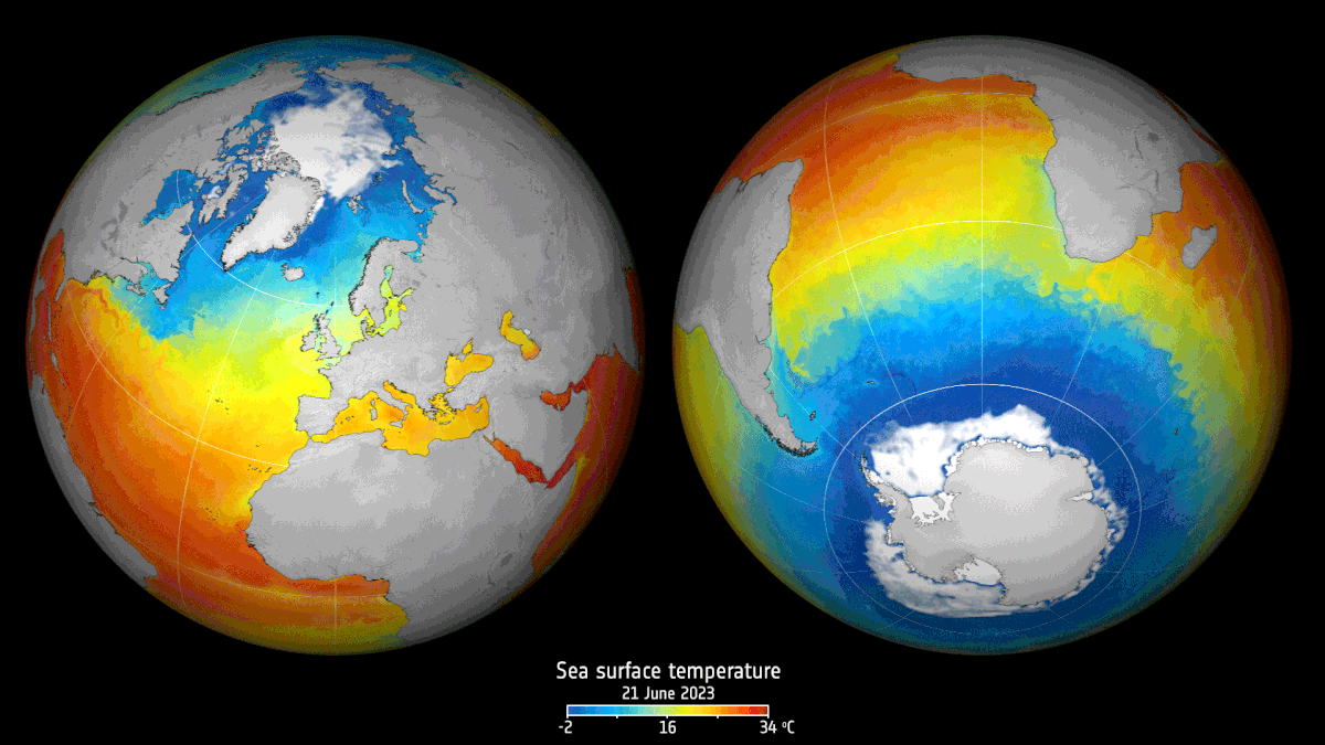

Globální tpelota mořské hladiny pohledem družic Sentinel-3.

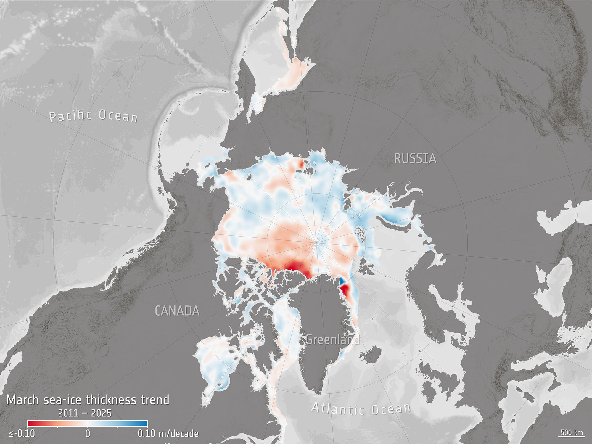

Vývoj mocnosti arktického ledu mezi roky 2011 a 2025.

Společně s dalšími misemi Sentinel pomohla řada Sentinel-3 zásadně změnit naše chápání koloběhu vody. Poskytla totiž globální měření výšky hladin moří, řek a jezer, ale i údaje o teplotě povrchu, barvě oceánů a mocnosti pevninských ledovců i mořského ledu. „Mise Sentinel-3 umožnila vytvořit datové soubory o výšce a mocnosti mořského ledu způsobem, s jakým se na začátku mise nepočítalo. Mise také poskytuje mimořádně kvalitní výškoměrná data, která předčila očekávání. Týkají se pevninských vod, například výšky hladin jezer či řek, ale máme i data o rozsahu mořského ledu. U této mise se optická a výškoměrná měření výborně doplňují,“ uvedl Jerome Bouffard.
Sentinel-3 spolehlivě měří teplotu mořské hladiny díky svému velmi přesnému tepelnému senzoru, který má zásadní význam pro pochopení změn v oceánech. Radiometr SLSTR (Sea and Land Surface Temperature Radiometer) se vyznačuje mimořádně přesnou kalibrací, což z něj dělá referenční přístroj pro měření teploty hladiny moří. Podporuje také výzkum širokého spektra vlastností a procesů v oceánech, od biodiverzity po okyselování.
Palubní radarový výškoměr SRAL (Synthetic Aperture Radar Altimeter) poskytuje data o vzestupu mořských hladin, čímž doplňuje dlouhodobé datové soubory misí, jako jsou Sentinel-6 či Jason. Nástup vysoce přesné výškoměrné techniky umožnil vědcům určit tempo vzestupu mořské hladiny, které od roku 1999 činí v globálním průměru 3,64 mm za rok a stále se zvyšuje. Tato mise přispívá cennými výškoměrnými údaji do dlouhodobých datových souborů o tloušťce mořského ledu a společně s dalšími misemi pomáhá vědcům porozumět vývoji tohoto klíčového klimatického ukazatele a předpovídat, kdy dosáhne rekordně nízkých hodnot.

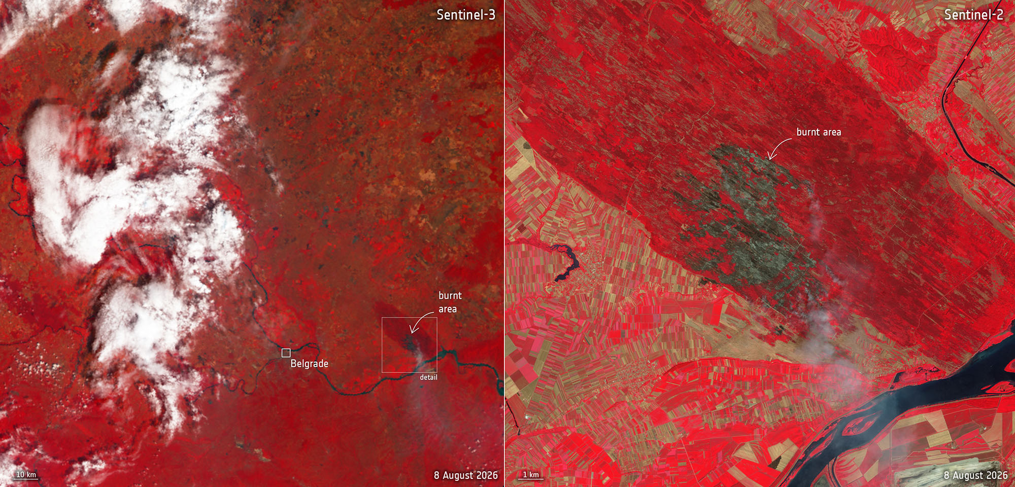

Dva družicové pohledy na okolí srbského Bělehradu zasažené lesním požárem.

Stejně jako ostatní mise Sentinel poskytuje i Sentinel-3 data pro program Copernicus, který je složkou kosmického programu Evropské unie zaměřenou na pozorování Země. Copernicus poskytuje rychle dostupná data a mapovací služby při mimořádných událostech, například povodních či lesních požárech. Od začátku roku 2026 do 2. září došlo k více než 77 aktivacím služby Copernicus pro řízení mimořádných událostí CEMS (Copernicus Emergency Management Service), přičemž více než polovina těchto aktivací byla spojena s lesními požáry.
Podle Simona Prouda, jednoho z vědeckých vedoucích mise Sentinel-3 Next Generation v rámci ESA, je Sentinel-3 vynikající nástroj pro monitorování extrémních jevů, o čemž svědčí i několik příkladů z letošních evropských vln veder: „Zatímco Sentinel-2 poskytuje data o lesních požárech s vysokým prostorovým rozlišením, pokrývá každý den jen úzkou oblast. Široký záběr tepelných a optických pozorování ze Sentinelu-3 pomocí přístrojů, jako je SLSTR, umožňuje každodenní detekci lesních požárů a dalších extrémních jevů po celém světě. Při sledování bouří a povodní Sentinel-3 měří výšku vodní hladiny, teplotu, dynamiku větru i vln na otevřeném moři, což pomáhá sledovat mořské bouře a tajfuny.“

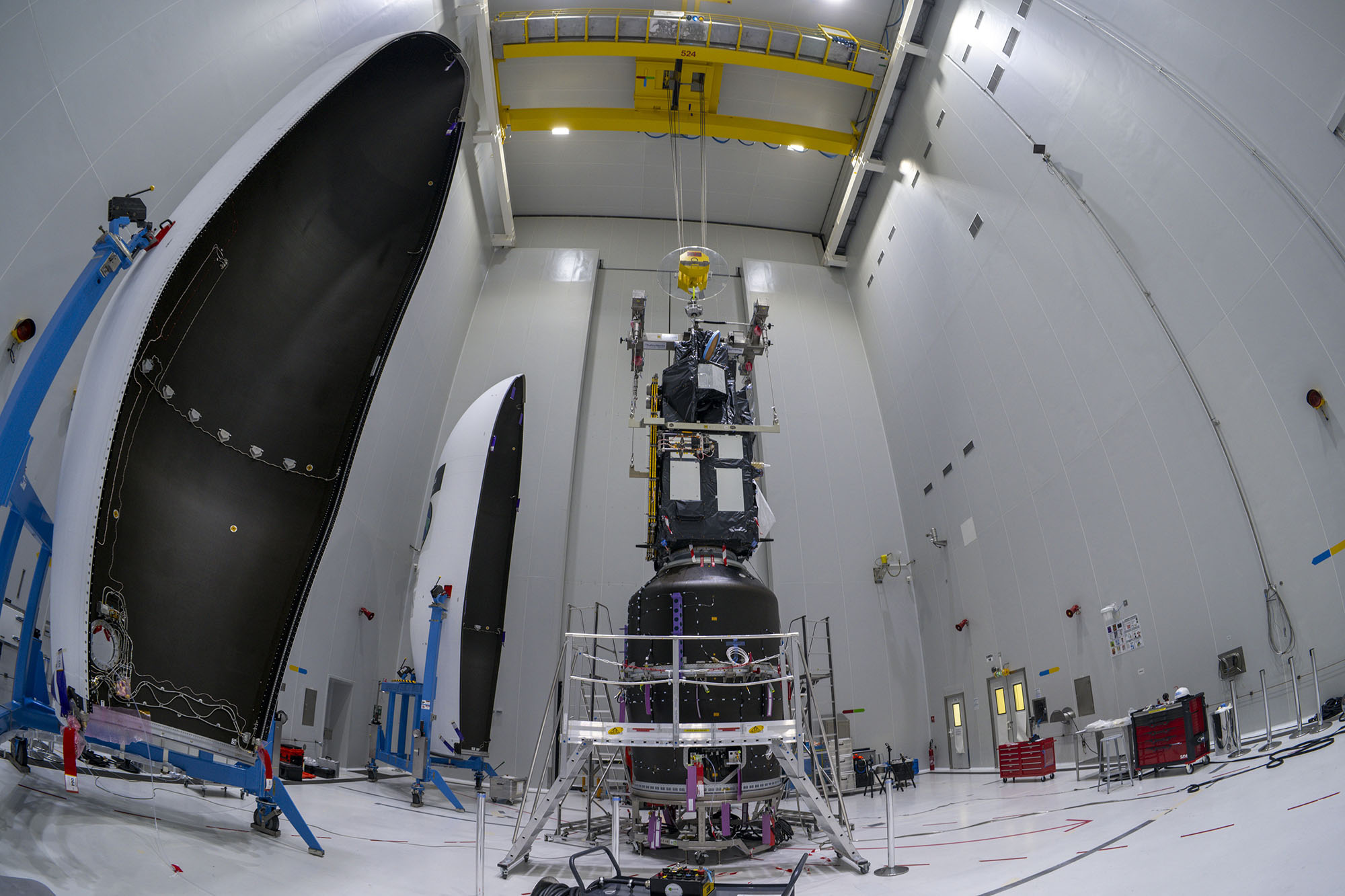

Družice Sentinel-3C a FLEX před uzavřením aerodynamického krytu.

„Startem Sentinelu-3C si zajistíme stabilitu celé mise,“ vysvětluje Nic Mardle a dodává: „Návrh družice Sentinel-3C vycházel z výsledků jejích sesterských družic Sentinel-3A a 3B. Zajišťuje kontinuitu mise, která poskytuje nezbytné služby, ale také zásadní poznatky o našem klimatu a jeho vlivu na měnící se svět.“ 35 metrů vysoká raketa Vega-C dokáže vynést na oběžnou dráhu až 2 300 kilogramů nákladu, díky čemuž je vhodná pro vynášení malých vědeckých družic pro pozorování Země. Družice FLEX a Sentinel-3C jsou již uloženy v aerodynamickém krytu, který obsahuje také adaptér sekundárního nákladu Vespa. Vypouštěcí sekvence počítá s tím, že se jako první oddělí Sentinel-3C. Program rakety Vega-C vede ESA, přičemž společnost Avio je hlavním dodavatelem a odpovídá za návrh rakety. Tento nosič zajišťuje Evropě všestranný a nezávislý přístup do kosmického prostoru.
