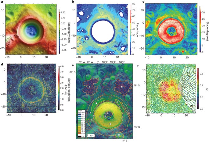

Kráter Shackleton, který se nachází na jižním pólu Měsíce. Mapy pocházejí z dat sondy Lunar Reconnaissance Orbiter (LRO), konkrétně z laserového výškoměru LOLA. Hloubka kráteru je cca 4,2 km). Jednotlivé panely znázorňují různé charakteristiky kráteru, které pomáhají identifikovat možnou přítomnost vodního ledu. Zdroj: NASA
Jižní pól je však zajímavý i z vědeckého hlediska. Nachází se v blízkosti okraje obrovské pánve South Pole–Aitken basin, jedné z nejstarších a největších impaktních struktur ve Sluneční soustavě. Jen pro představu: Má tato oblast přibližně průměr 2500 kilometrů a je hluboká 13 kilometrů. Studium hornin z této oblasti může odhalit informace o rané historii Měsíce a o období intenzivního bombardování, které formovalo i Zemi. Každý vzorek z těchto míst může pomoci lépe pochopit, jak vznikaly planety a jak se vyvíjela naše Země. Vědecká základna v takto zajímavé oblasti je snem velké skupiny vědců a zejména geologů. Dalším unikátním rysem jsou takzvané „vrcholy věčného světla“. Jde o vyvýšená místa na okrajích kráterů, která jsou osvětlena Sluncem po většinu lunárního roku. Takové lokality nabízejí téměř nepřetržitý přísun solární energie a relativně stabilní teplotní podmínky, což z nich činí ideální místa pro budoucí základny. Jen o několik kilometrů dál se přitom mohou nacházet naopak oblasti s trvalým stínem a zásobami ledu – kombinace, která je pro dlouhodobý pobyt člověka mimo Zemi mimořádně atraktivní. Právě proto se na jižní pól Měsíce zaměřují programy Artemis, Čchang-e, Čandraján, Luna a mise jako VIPER nebo LUPEX a další. Kdo dokáže potvrdit dostupnost vody a zvládne využít místní zdroje, získá zásadní výhodu při budování trvalé infrastruktury na Měsíci. Jižní pól tak není jen dalším zajímavým místem na mapě, je to pravděpodobně nejstrategičtější lokalita pro budoucí průzkum a osídlení Měsíce.

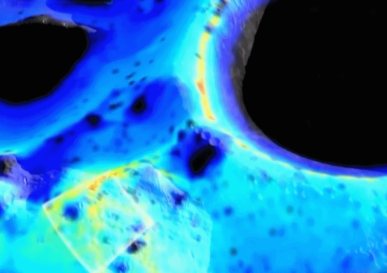

Sonda Čchang-e 7 se do této oblasti vydá a jako první se přímo na místě pokusí o měření a analýzu vodního ledu. Cílem je osvětlený kraj kráteru Shackleton. Z prezentace ve Výboru OSN pro mírové využití vesmíru je známo, že preferovaným místem je trvale osvětlený vrchol vedle kráteru Shackleton na 123,4° východní délky a 88,8° jižní délky, se záložními lokalitami v okolí a dalšími méně preferovanými zajímavými místy poblíž kráterů Shoemaker a Haworth, které jsou rovněž neustále osvětleny. Čchang-e 7 sice neobjasní, jak je vodní led geograficky přesně rozložen, ale jistě přinese zajímavé objevy. Čína se tímto krokem může dostat před všechny ostatní nejméně o jeden rok, ale pravděpodobně o několik let. Komplexní architektura mise zahrnuje orbiter, přistávací modul, rover a malou poskakující věc, které se říká skokan nebo násypka. Nesmíme zapomenout ani na podporu již obíhající družice Queqiao-2, která poslouží jako retranslační stanice. Celá sestava je ve fázi závěrečných příprav. V noci z 9. na 10. dubna 2026 došlo k transportu částí sondy na kosmodrom Wen-čchang. Zde bude orbiter, přistávací modul, rover a skokan sestaveny pro závěrečné kontroly. Poté bude následovat uzavření celé sondy do krytu rakety CZ-5 (Long March 5, Dlouhý pochod – 5) a její umístění na raketu. Za předpokladu, že tyto kroky proběhnou hladce, by Čchang-e 7 mohla být připravena k odletu ze startovacího komplexu 101 již v srpnu. Zatímco předchozí mise Čchang-e měly přistávací elipsy o délce několika kilometrů, tak sedmička vyžaduje přesnost přistání lepší než 100 metrů a tomu odpovídá také profil letu a následné operace. Sestava tak společně stráví delší čas na téměř polární oběžné dráze okolo Měsíce a až poté se lander vydá na místo přistání. Celkem to bude asi 90 dní. Čas bude využit pro přesné mapování, protože k hledání vodního ledu je zapotřebí značná přesnost přistání s minimální odchylkou a zároveň je nutné ověřit, zda je preferované místo i blízké záložní lokality dostatečně osvětlené, aby naváděcí systémy správně fungovaly. Za tímto účelem je orbiter vybaven stereokamerou s vysokým rozlišením a miniaturním radarem se syntetickou aperturou, které začnou snímat místa přistání na jižním pólu krátce po vstupu na oběžnou dráhu, a to při každém průletu, aby vytvořily sérii vysoce kvalitních snímků pro důkladné pochopení vzorců světelných podmínek a potenciálních rizik a dojde taky na kalibraci ostatních přístrojů.

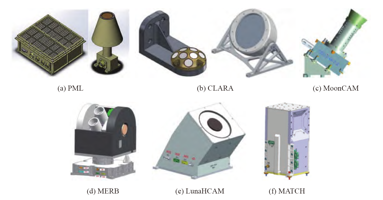

Mezinárodní přístroje na palubě sondy. Zdroj: https://sat.huijiwiki.com/

Orbiter
  • Stereomapovací kamera s vysokým rozlišením. Ve výšce 100 km je rozlišení měsíčního povrchu lepší než 0,5 m a šířka snímku je větší než 18 km. Ve výšce 15 km je rozlišení měsíčního povrchu lepší než 0,075 m a šířka snímku je větší než 0,9 km.
  • Miniaturní radar se syntetickou aperturou. Rozlišení obrazu lepší než 0,3 m
  • Širokopásmový infračervený spektrální minerální zobrazovací analyzátor, který identifikuje a mapuje různé minerály na měsíčním povrchu pomocí viditelného a infračerveného světla.
  • Lunární neutronový gama spektrometr, pro detekci neutronů a gama záření, nalezení vodního ledu a mapování rozložení různých chemických prvků.
  • Magnetometr, který měří sílu a směr magnetických polí kolem Měsíce.
  • Hyperspektrální zobrazovač materiálu na povrchu Měsíce (vyvinutý společně Egyptskou kosmickou agenturou a Bahrajnskou národní agenturou pro kosmické vědy).
  • Dvoukanálový radiační spektrometr (vyvinutý Fyzikální meteorologickou observatoří v Davosu ve Švýcarsku).
  • Senzorové zařízení pro globální monitorování vesmírného počasí (vyvinuté thajským ministerstvem vysokoškolského vzdělávání, výzkumu a inovací a thajským Národním astronomickým výzkumným ústavem).
Přistávací modul
  • Přistávací kamera pro fotografování místa přistání během sestupu a po dosednutí.
  • Topografická kamera pro pořizování snímků okolního terénu a krajinných prvků.
  • Systém detekce prostředí na měsíčním povrchu: detektor elektrického pole, nízkoenergetický iontový detektor, nízkoenergetický elektronový detektor, detektor pro částice se střední/vysokou energií, prachový detektor. Pro monitorování nabitých částic, záření, elektrických a magnetických polí a aktivity prachu v místě přistání.
  • Lunární seismograf pro detekci měsíčních zemětřesení a seismických vibrací za účelem studia vnitřní struktury Měsíce.
  • Laserový odražeč pro přesné měření vzdálenosti Měsíce od Země (vyvinuté Italským národním institutem jaderné fyziky – Národní laboratoří Frascati).
  • Sonda pro měření měsíčního prachu a elektrického pole, měření plazmatu v prostředí měsíčního povrchu(vyvinutá Ruskou akademií kosmických věd )
  • Širokoúhlý astronomický pozorovací dalekohled pro snímkování Mléčné dráhy a galaktického středu (vyvinutý Mezinárodní asociací lunárních observatoří, Spojené státy, Havaj, v rámci partnerství s Laboratoří pro vesmírný výzkum Hongkongské univerzity).
Lunární rover (založený na Yutu a Yutu-2)
  • Panoramatická kamera pro pořizování širokoúhlých snímků okolní krajiny během pohybu roveru.
  • Magnetometr pro měření lokálních magnetických polí na povrchu s velmi vysokou přesností.
  • Penetrační radar pro vysílání radarových impulsů do země, aby odhalil podpovrchové vrstvy a přírodní struktury až do hloubky 400 metrů.
  • Lunární Ramanův spektrometr pro identifikaci minerálů v horninách a půdě analýzou rozptylu laserového světla, včetně zobrazování mikroskopem.
  • Systém pro měření těkavých látek a izotopů in-situ na měsíčním povrchu pro analýzu plynů a těkavých sloučenin v měsíční půdě a detekci vody, metanu, amoniaku a dalších látek.

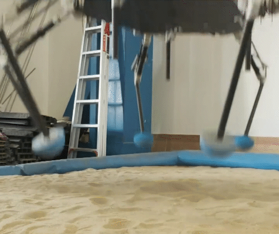

Skokan bude schopen letů a opakovaných přistání i pohybu v terénu pomoci robotických nohou. Zdroj: CNSA, úprava Karel Zvoník
První svého druhu
Skrytým pokladem této mise je šestinohý robot připomínající brouka nebo pavouka, kterému se říká také násypka. Jde o multifukční pohyblivé zařízení, které je schopné chůze, ale i letu. Ano, skutečně čtete správně. Tento robot má ve svém těle nádrže a po stranách trysky a díky tomu bude schopen opakovaných vzletů a přistání. Při pohledu na miniaturní „skákající“ sondu si nejeden fanoušek science fiction okamžitě vzpomene na mechanické replikátory ze seriálu Hvězdná brána. Stejně jako jejich televizní předobrazy působí i tento nenápadný robot trochu znepokojivě – kompaktní kovové tělo, několik tenkých „noh“ a schopnost pohybovat se po nehostinném prostředí připomínají inteligentní stroje, které se dokázaly přizpůsobit téměř jakýmkoli podmínkám. Naštěstí zde podobnost končí. Zatímco replikátoři ve Stargate představovali téměř nezastavitelnou hrozbu, čínský skokan má ryze vědecké poslání. Nohy zároveň složí i jako tlumiče přistání.
Jeden z prototypů skokana pro testy tlumení pádů pomocí šesti nohou. Zdroj: Šanghajská univerzita Jiao Tong
Podle čínských vědců má tento design oproti kolovým průzkumným vozítkům mnoho výhod. Šestinohý mechanismus má nejen velkou výhodu v dobrém tlumení přistání, ale také zajímavou manévrovatelnost na měsíčním povrchu. Kolová lunární vozidla si nedokážou poradit s většími kameny a mohou je pouze objíždět. Navíc se potýkají s opotřebením. Šestinohý mechanismus dokáže překonávat překážky přímo a není tolik náchylný k opotřebení. Dokonce se může dál pohybovat i v případě poškození více nohou. Čína chce na základě tohoto designu v budoucnu vybudovat i další podobné roboty schopné stavět a obsluhovat lunární základnu. Hoper mise Čchang-e 7 je navržen tak, aby zvládl alespoň tři vzlety a přistání. Poté bude schopen už pouze samostatné chůze. Je vybaven baterií, kterou dobíjejí pohyblivý solární panel, který je schopný natočit se do vhodných úhlů. Součástí bude také rameno a vrtná souprava pro rozbor vzorků. Nic podobného na Měsíci nikdy nebylo a sám jsem zvědav, jak se tomuto robůtkovi na povrchu bude dařit a co přinese.
