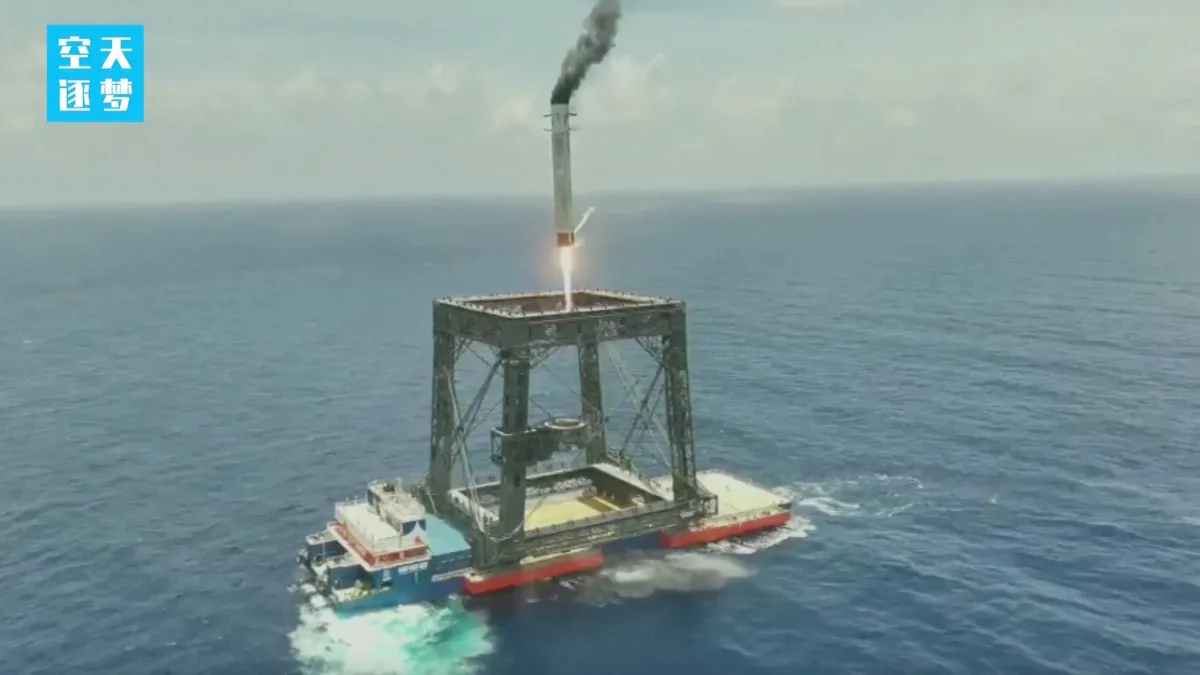

Čína poprvé zachránila první stupeň orbitální rakety
Čína si připsala splnění významného milníku v kosmonautice. Tato země poprvé v historii zachránila stupeň rakety během letu na oběžnou dráhu. Tento úspěch se jí podařil při prvním startu rakety Dlouhý pochod 10B v pátek 10. července. Metoda záchrany stupně byla jedinečná. Stupeň klesl do lanové konstrukce na mořské lodi. „Tato mise představuje první čínskou úspěšnou záchranu nosiče a první světovou záchranu stupně pomocí lanové sítě,“ uvedla Čínská letecko-kosmická vědecko-technologická korporace CASC (China Aerospace Science and Technology Corporation) na sociálních sítích krátce po startu a dodala: „Představuje to historický průlom pro náš stát na poli technologie znovupoužitelných raket a buduje to stabilní základy pro zrychlování vylepšování množností přístupu naší země do kosmického prostoru.“
Dlouhý pochod 10B je dvoustupňová orbitální raketa a podle státem vlastněné organizace CASC, hlavního kontraktora čínského kosmického programu, měří na výšku 63 metrů. První stupeň rakety spaluje letecký petrolej a kapalný kyslík, zatímco stupeň druhý využívá kapalný kyslík a metan. Ve znovupoužitelném režimu může Dlouhý pochod 10B vynést na nízkou oběžnou dráhu Země okolo 16 tun nákladu. Při své premiéře letěla raketa s nákladem a družice podle informací od CASC dosáhla oběžné dráhy. Zpráva však neobsahuje detaily o družici, či její oběžné dráze, namísto toho se podrobněji věnuje záchraně prvního stupně rakety.
„Přibližně šest minut poté, co se první a druhý stupeň rozdělily, se první stupeň vrátil vertikálně a byl úspěšně zachráněn mořskou záchytnou platformou s využitím sítě,“ napsali zástupci CASC a poznamenali, že start proběhl v pátek 10. července v 6:15 SELČ z komerční rampy na ostrově Hainan a dodali: „Start i mise k záchraně prvního stupně byly kompletně úspěšné.“
Do této chvíle byla vertikální přistání orbitálních raket prováděna pouze americkými soukromými firmami. Třeba taková SpaceX zachraňuje první stupně Falconů 9 už zcela běžně – na svém kontě má do této chvíle přes 600 takových přistání. Tak rozsáhlý program znovupoužitelných raket umožnil SpaceX létat levněji a efektivněji než jejich konkurence, takže mohli ovládnout trh, což se Čína snaží usilovně napodobit. Dvě úspěšná přistání prvních stupňů svých raket New Glenn provedla i firma Blue Origin, ale tento projekt se teprve rozbíhá a není tak možné zatím vyhodnocovat jeho úspěšnost.
Dlouhý pochod 10B disponuje „znovupoužitelnou konfigurací, která snižuje náklady na start, nabízí výhody větší nákladové kapacity a vyšší cenové efektivity,“ uvádí oficiální místě CASC v aktualizaci vydané po startu. V přípravě jsou i další čínské znovupoužitelné orbitální rakety včetně Dlouhého pochodu 12A od CASC, či ZhuQue-3 od pekingské firmy Landspace. Obě rakety měly premiéru vloni v prosinci a skončily podobně. Oběžné dráhy sice dosáhly podle plánu, ale jejich první stupně nezvládly přistát. Vlastní znovupoužitelné nosiče připravují i čínské firmy CAS Space (raketa Kinetica-2), Galactic Energy (Pallas-1), nebo Deep Blue Aerospace (Nebula-1). Je tedy možné, že už brzy se budou čínské rakety vracet na Zemi s takovou frekvencí, která se vyrovná tahounovi společnosti SpaceX, raketě Falcon 9.

Co vás napadne? Co mne: Přistává tovární komín.

Není to tak elegantní jako americké systémy. Pokud to ale znásobí čínskou kapacitu tak jako Falcony americkou, bude na LEO (minimálně) pěkný šrumec.

Já si myslím, že s lanovou sítí jde o to ušetřit nohy na raketě. A ten šílený dým je palivem pro první stupeň (letecký petrolej).
Takže sice klasicky čínskou cestou „co nejjednodušší, aby to fungovalo“, ale Číňani nás, Evropu, v tomto ohledu naprosto předběhli. A to mě štve. Všechny úspěchy, a že jich Evropa má na kontě dost a dost, jsou prima, ale závislé na tom, kdo ty naše sondy a družice vynese – a tam když technologicky nedržíme krok, tak budeme omezení na pár startů ročně za šílené ceny oproti USA a Číně, kteří si totéž budou umět vypustit za týden a za zlomek ceny.

Proč smutná? Hlavně je to připominka, že bychom měli soutěžit a ne vymýšlet různá cla, zákazy prodeje, kvoty a pod. To je totiž nejlepší cesta k zaostávání. Měli bychom bojovat výrobky, cenami, kvalitou a dobrým servisem. O tom totiž technologické válka jsou. A Evropa má pořád potenciál. Pořád vyrábí nejsložitější stroj světa v ADSL. Jen má někoho, kdo nás stahuje ke dnu. Víme kdo to je.
Mimochodem, tohle bylo přistání na první pokus. A úplně novou technologií. Že by zapoměli kopírovat? Ale jako fanouška kosmonautiky a nové technologie mě to samozřejmě potěšilo.

Další informace, četl jsem že LM10 přistával za stavu moře 4, zatímco U Space X přípustné max. 2. . Ta raketa se opravdu po zavěšení dost kývala.
Znamená to, že Falcon 9 potřebuje pro přistání na mořské plošině moře s výškou vln max. 1,25 m. Číňané zvládají tedy 2,5 metru. Je to asi další důvod zavedení této technologie.
Raketa zatím vypadala po přistání na fotografií dost „unaveně“. Ještě mají před sebou dost práce.
