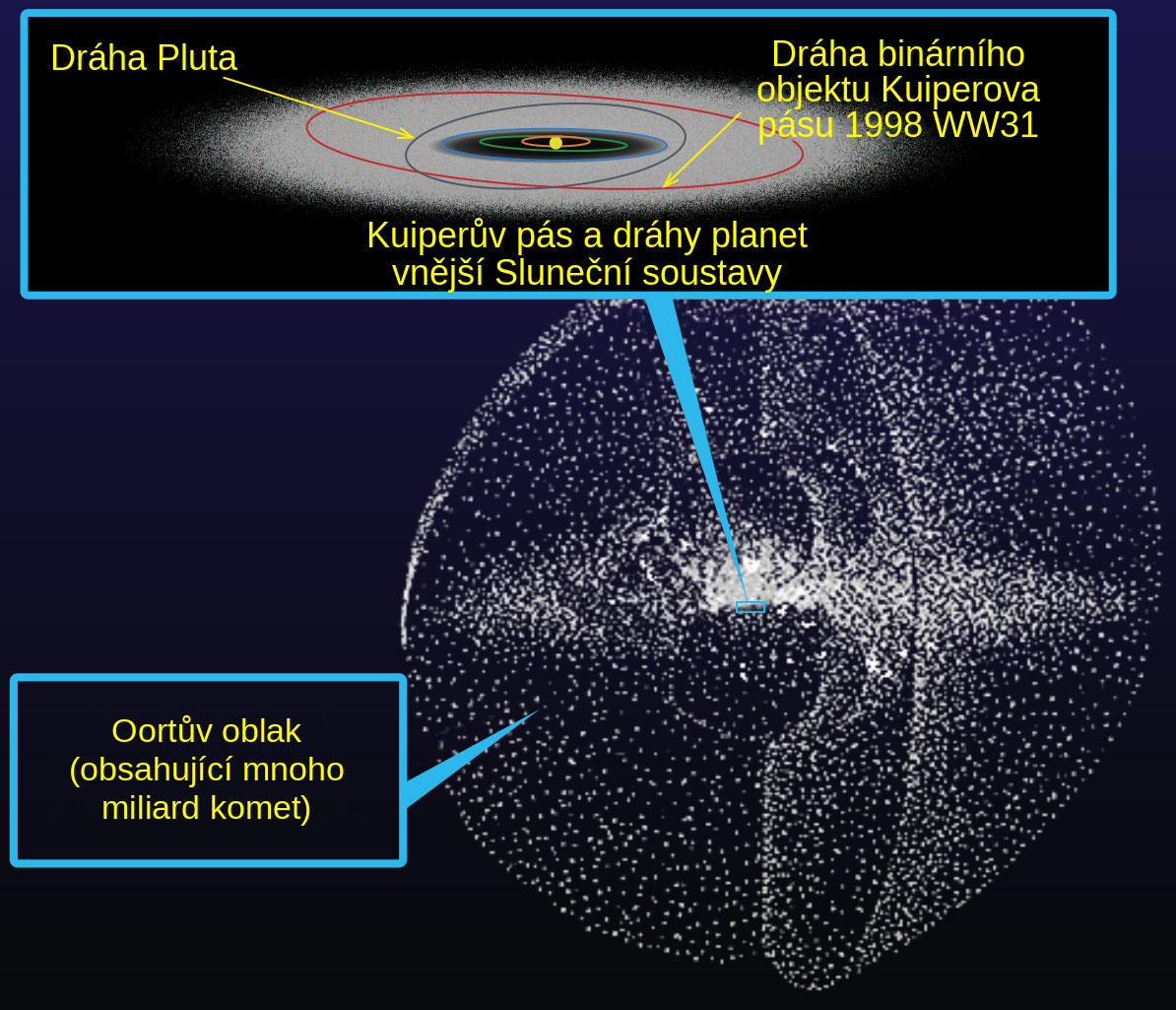

Existuje velké množství komet s oběžnou dobou mezi 20 a 200 lety, které pocházejí z oblastí za Jupiterem, ale před koncem Kuiperova pásu a rozptýleného disku v naší Sluneční soustavě. Za touto oblastí se nachází další skupina těles s oběžnými dobami v řádu mnoha tisíc let, což naznačuje existenci ještě vzdálenějšího zdroje těles: vnitřního Oortova oblaku. Většina objektů Kuiperova pásu a Oortova oblaku zůstává nerušena a lze je s dostatečně výkonnými observatořemi stále nalézt daleko za oběžnou dráhou Neptunu.
