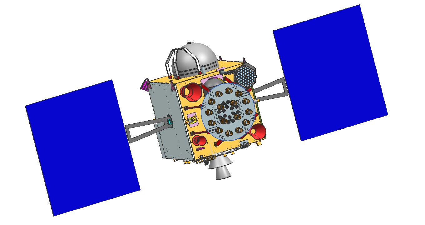

Vizualizace první generace navigační družice systému NavIC. Zdroj: ISRO
Ve starším článku se objevila informace, že je indický navigační systém NavIC blízko katastrofě. Respektive jedny atomové hodiny od ní. Scénář se naplnil a bohužel satelitní navigace Indie je nefunkční. Veřejnost se o tom dozvěděla po oznámení z 13. března 2026 týkající se družice IRNSS-1F, která byla vypuštěna v březnu roku 2016, dosáhla tedy přesně plánované desetileté životnosti. Bohužel krátce po jejím dosáhnutí došlo k selhání posledních funkčních palubních atomových hodin na její palubě. Ačkoliv družice nadále setrvává na oběžné dráze a byla převedena do bezpečného režimu, kdy posílá jednosměrné vysílání zpráv. Ztráta klíčového zařízení pro funkčnost znamená, že NavIC už není schopen poskytovat plnohodnotné služby určování polohy, navigace a času (PNT). Jak je ale možné, že k tomu došlo? Zkrátka proto, že ISRO nestačila dostatečně rychle nahradit první generaci družic tou druhou.

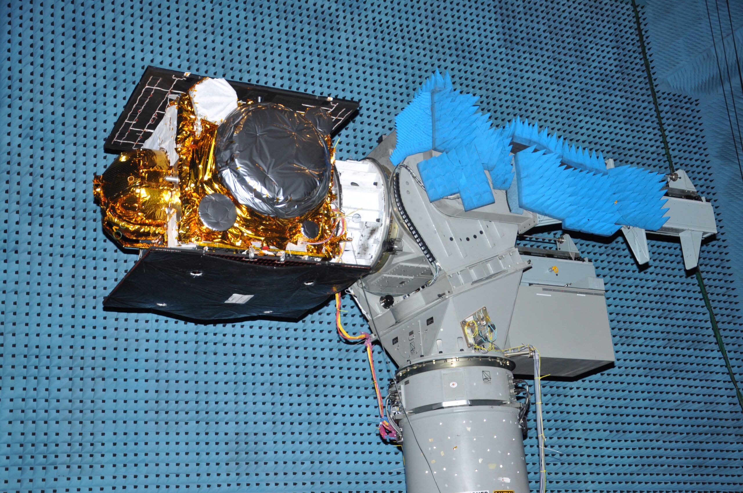

Družice IRNSS-1I prochází testováním v radiofrekvenční komoře v testovacím zařízení pro kompaktní antény v Indii. (Foto: ISRO)
Krátce ještě k upřesnění. NavIC je v hindštině zkratka pro navigátor. Celý technický název sítě je Indický regionální navigační satelitní systém (IRNSS). První generace družic systému NavIC používalo atomové hodiny z rubidiem od švýcarského dodavatele SpectraTime, který vyráběl podobné hodiny i do družic evropské sítě Galileo. V kosmu však tyto hodiny trpěly a měly poměrně časté poruchy a anomálie. Což mělo dopad jak na síť Galileo, tak NavIC. Proto ISRO pro svou druhou generaci vyvinulo vlastní atomové hodiny s rubidiem iRAFS v Centru pro vesmírné aplikace v Ahmadábádu. První družicí s těmito hodinami je NVS-01 vynesená v květnu roku 2023. Zatímco selhání hardwaru není bezprostřední chyba Indie, potažmo ISRO, tak reakce a následná řešení už selháním jsou. Můžeme si za příklad vzít právě Evropu a její reakci na selhávání atomových hodin na družicích Galileo. Evropská kosmická agentura okamžitě v roce 2017 rozpoznala hrozící hrozbu pro navigační systém. Mobilizovala a zvolila agresivní strategii zmírňování následků a soustředila se na včasné nahrazování. Proč naopak vedení ISRO dovolilo systému NavIC pomalu degradovat bez naléhavého a urychleného krizového plánu? Prakticky ihned, jak se ukázalo, že poruchovost atomových hodin SpectraTime je nepopiratelným faktem, bylo na místě přistoupit k urychlení vývoje i vypouštění náhradních družic. Namísto toho však docházelo k postupnému oslabování celé konstelace, až se její kapacita propadla pod kritickou provozní hranici. Přitom ve stejném období docházelo k implementaci indického systému do mobilních telefonů a automobilů podporovaných vládou.
