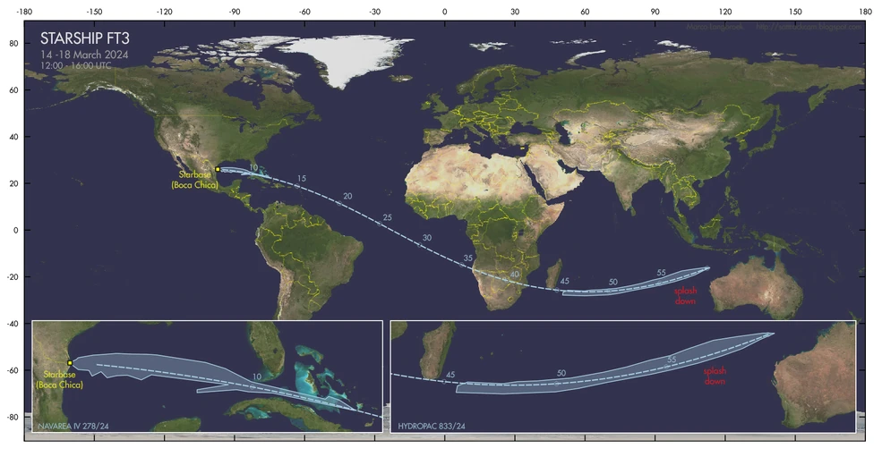

Starship se při svých dosavadních transatmosérických letech drží stále stejné trajektorie, která se Evropě vyhýbá.

První předpoklad pro pozorování přeletu horního stupně nějaké rakety je jednoduchý, a proto s ním začneme. Abychom mohli vidět přelet nějaké rakety, musí její trajektorie vést do prostoru nad střední Evropou. Proto jsou k negativním odpovědím odsouzeny dotazy zaměřené na možnost sledování přeletů Starship při jejích aktuálních transatmosférických letech. Loď totiž po startu z Texasu zamíří nad Atlantik, překoná rovník, proletí nad Afrikou, nechá za sebou Madagaskar a přistane v Indickém oceánu. O Evropu (natož tu střední) se ani neotře. V takovém případě je verdikt jednoznačný. Starship však rozhodování zjednodušuje tím, že její transatmosférický let trvá od startu do přistání přibližně hodinu – neprovede ani jeden celý oběh kolem Země. Jiné rakety však na oběžnou dráhu létají (a jednou má i Starship), čímž se věci dost komplikují.

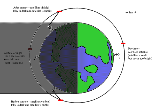

Ke sledování potřebujete zajistit, že pozorovatel je ve tmě a pozorovaný objekt je stále osvětlen sluncem. Splněny musí být obě podmínky.

Dalším důležitým faktorem pro pozorování přeletu horního stupně rakety na obloze je samotná viditelnost objektu. Když už tedy máme to štěstí, že jej trajektorie zavede nad střední Evropu, jak jsme si popsali v předchozích řádcích. To, že nesmí být obloha zatažená, ponechme stranou – to je samozřejmé. Jde o to, že družice ani rakety nemají žádný reflektor ani jiný zdroj světla, díky kterému by mohly být na obloze vidět. Abychom je mohli pozorovat, musí se jednak pohybovat po temné obloze – v místě, kde se nachází pozorovatel, už musí být tma. Zároveň ale musí být ve výšce několika stovek kilometrů, kde prolétává horní stupeň, ještě světlo. Sluneční paprsky se pak od objektu odrazí a „hodí prasátko“ na zemský povrch. Pokud není splněna byť jen jedna z těchto dvou podmínek, přelet horního stupně viditelný nebude. Vhodné okno trvá jen pár hodin po západu Slunce a jen pár hodin před jeho východem.
