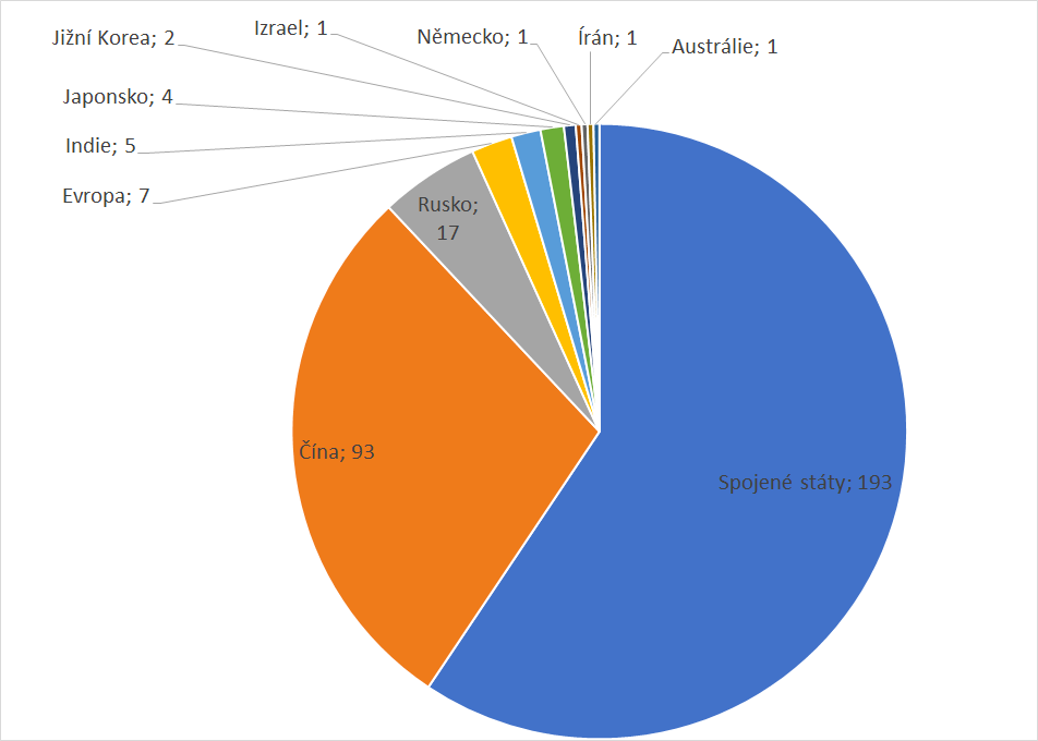

Mezi technické úspěchy roku 2025 můžeme zařadit také úspěšné znovupoužití dvou zachycených raket Super Heavy. U Falconů se podařilo posunout rekord znovupoužitelnosti prvního stupně až na hodnotu 32 startů. A tím se už můžeme plynule přesunout ke statistice orbitálních startů roku 2025. V posledních letech se téměř stalo tradicí, že každým rokem roste počet orbitálních startů, a rok 2025 tuto tradici neporušil. Rekord z roku 2024 (259 orbitálních startů) byl překonán o 66 startů. Pokud bychom těchto 325 orbitálních startů rozložili rovnoměrně do celého roku 2025, vyšlo by nám, že ke startu došlo jednou za 26 hodin a 57 minut. Připomeňme, že do statistiky amerických startů započítáváme i starty raket Electron z Nového Zélandu, protože firma Rocket Lab je americká. Do statistik naopak není započítáno pět startů Super Heavy/Starship ze základny Starbase, jelikož nemířily na oběžnou dráhu, ale pouze na transatmosférickou dráhu. Nejaktivnější byly opět Spojené státy (193 orbitálních startů a 1 havárie), druhé místo obsadila s velkou ztrátou na první, ale s výrazným náskokem na třetí místo Čína (93 orbitálních startů a 3 havárie). Bronz pak bere Rusko se 17 starty a bez havárie. Na dalších místech bychom našli rakety evropské (7 startů, žádná havárie), indické (5 startů, 1 havárie), japonské (4 starty, 1 havárie), jihokorejské (2 starty, 1 havárie) a po jednom startu si připsaly Austrálie, Německo, Írán a Izrael, přičemž z této čtveřice uspěl pouze Izrael.
Zdroj dat: https://en.wikipedia.org/
Nyní využijeme data z minulého odstavce a zahrajeme si malé „co by kdyby“. Mamutí podíl na prvním místě Spojených států má totiž firma SpaceX, která v roce 2025 provedla 165 startů, což je její rekord. Jelikož na celém světě proběhlo 325 orbitálních startů, mají rakety Falcon globálně nadpoloviční zastoupení. Konkrétně jde o 50,77 % všech raket, které v roce 2025 zamířily k oběžné dráze. Pokud bychom tedy SpaceX počítali jako samostatný stát, patřilo by jí první místo s téměř trojnásobným počtem startů oproti Číně na druhém místě. Spojené státy by v takovém případě přišly o většinu startů a v tabulce by jim s 28 starty patřilo třetí místo, za SpaceX a Čínou. Připomeňme ještě, že v roce 2022 proběhlo na celém světě 178 orbitálních startů. Takový počet si v roce 2025 téměř připsala sama SpaceX.

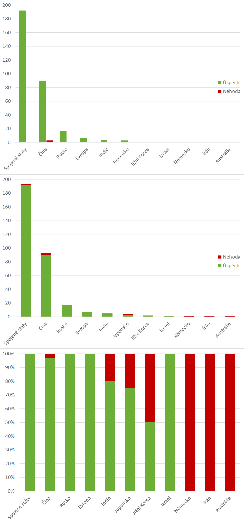

V roce 2025 jsme byli u orbitálních startů svědky deseti nehod. Největším smolařem byla v tomto směru Čína, která si připsala tři nehody – jednou šlo o raketu Ceres-1, jednou o Kuaizhou-1A a jednou o ZhuQue-2E. Ve Spojených státech selhala pouze raketa Alpha. Austrálii zklamala premiérová raketa Eris, v Japonsku selhala H3-22S. Jedno selhání má na kontě jihokorejská HANBIT-Nano, indická PSLV-XL, německá Spectrum a íránská Zuljanah. U posledně jmenované však doposud není jisté, zda šlo o orbitální, nebo suborbitální let. Zajímavé je, že v roce 2025 není ve statistikách evidován ani jeden případ tzv. částečného selhání.

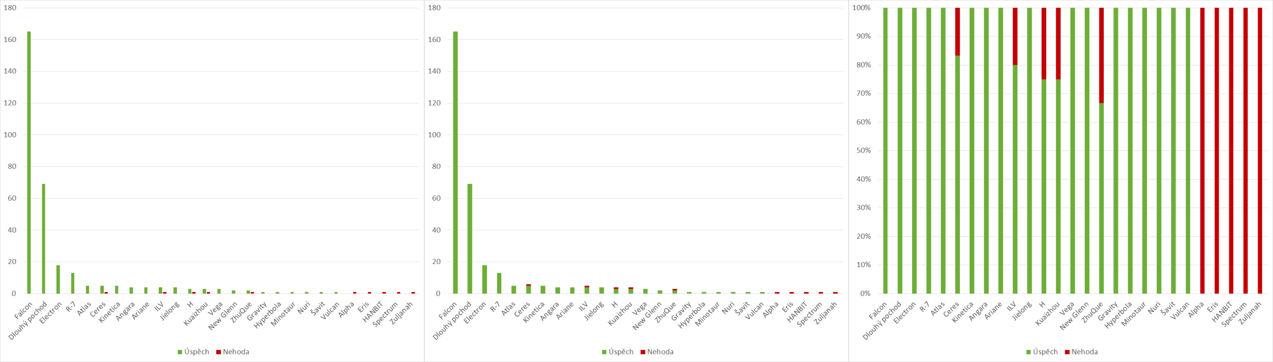

U předchozích odstavců vidíme tři grafy, které vizualizují stejná data – počty pokusů o dosažení oběžné dráhy v roce 2025 podle států. Zatímco první graf se lépe hodí pro srovnávání absolutních hodnot úspěšných, neúspěšných a částečně úspěšných startů jednotlivých států, druhý je vhodnější pro porovnání celkové aktivity států, protože všechny starty daného státu jsou sloučeny do jednoho sloupce. Třetí graf pak přehledně ukazuje relativní spolehlivost startů raket z daného státu.
Když jsme si zrekapitulovali statistiky jednotlivých států, můžeme se nyní zaměřit na jednotlivé rodiny nosných raket. Asi nikoho nepřekvapí, že této rubrice opět dominuje rodina Falcon, která si v roce 2025 připsala výše zmíněných úctyhodných 165 startů, tedy o 31 více než v roce 2024, přičemž ani jeden z nich není hodnocen jako havárie. Druhé místo patří rodině Dlouhý pochod, která v roce 2025 startovala 69krát a rovněž ani jednou neselhala. Třetí příčku obsadila rodina raket Electron s 18 starty a 18 úspěchy. Následují rodiny R-7 (13 startů, všechny úspěšné), Ceres (6 startů, 1 nehoda), Atlas (5 startů, žádná nehoda), Kinetica (5 startů, žádná nehoda), ILV (5 startů, 1 nehoda), Angara, Ariane a Jielong (4 starty, žádná nehoda), dále H a Kuaizhou (4 starty, 1 nehoda), Vega (3 starty, žádná nehoda), ZhuQue (3 starty, 1 nehoda), New Glenn (2 starty, žádná nehoda), Gravity, Hyperbola, Minotaur, Nuri, Šavit a Vulcan (1 start, žádná nehoda). Na konci pořadí bychom našli rodiny Eris, HANBIT, Spectrum a Zuljanah (1 start, 1 havárie).

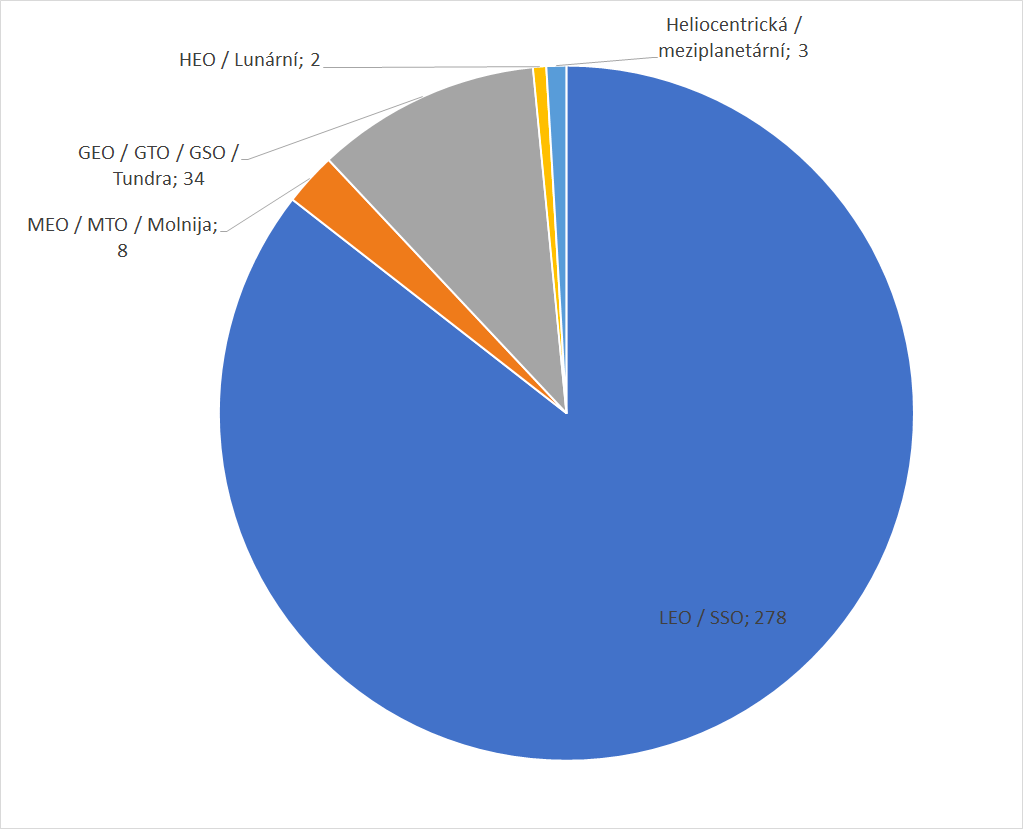

Závěrečná statistika dnešního článku se zaměřuje na cílové oběžné dráhy. Začneme nízkou oběžnou dráhou, která je tradičně nejvíce využívaná a míří sem největší množství misí. Krouží zde i obě trvale obydlené kosmické stanice – ISS i Tiangong – takže sem létají také pilotované a nákladní lodě. Na nízké oběžné dráze navíc již několik let vzniká komunikační síť Starlink a v roce 2025 se přidaly i sítě Guowang a Project Kuiper/Amazon Leo, které významně přispívají k vysokému počtu startů. V roce 2025 letělo na nízkou oběžnou dráhu (do které se započítává i dráha SSO) celkem 278 raket. Pokud vystoupáme o několik tisíc kilometrů výše, dostaneme se na střední oběžnou dráhu, ke které se někdy řadí i protáhlá dráha Molnija. V roce 2025 na tyto dráhy mířilo 8 startů.
Zdroj: https://en.wikipedia.org/
Další kategorie zahrnuje družice, které jsou dopraveny přímo na geostacionární dráhu, ale i ty, které jsou nejprve vyneseny na eliptickou přechodovou dráhu a na cílovou dráhu se dostávají vlastními motory. Do této kategorie se řadí také různé dráhy geosynchronní, které jsou skloněné vůči rovníku a někdy i dráha typu Tundra. V roce 2025 jsme v této skupině zaznamenali celkem 34 startů. Ještě výše se nachází tzv. vysoká oběžná dráha, která může přecházet v přeletovou dráhu k Měsíci. Tato možnost byla v roce 2025 využita pouze dvakrát. „Nejvyšší“ kategorií je úniková, respektive heliocentrická dráha, která byla v roce 2025 využita třikrát. Připomeňme, že v této statistice jsou zobrazeny pouze doručovací a nikoliv cílové oběžné dráhy. Pokud tedy nějaká mise směřuje k Měsíci, ale raketa ji dopravila pouze na dráhu GTO, aby k Měsíci dostala vlastními prostředky, bude započítána mezi starty na GTO.
